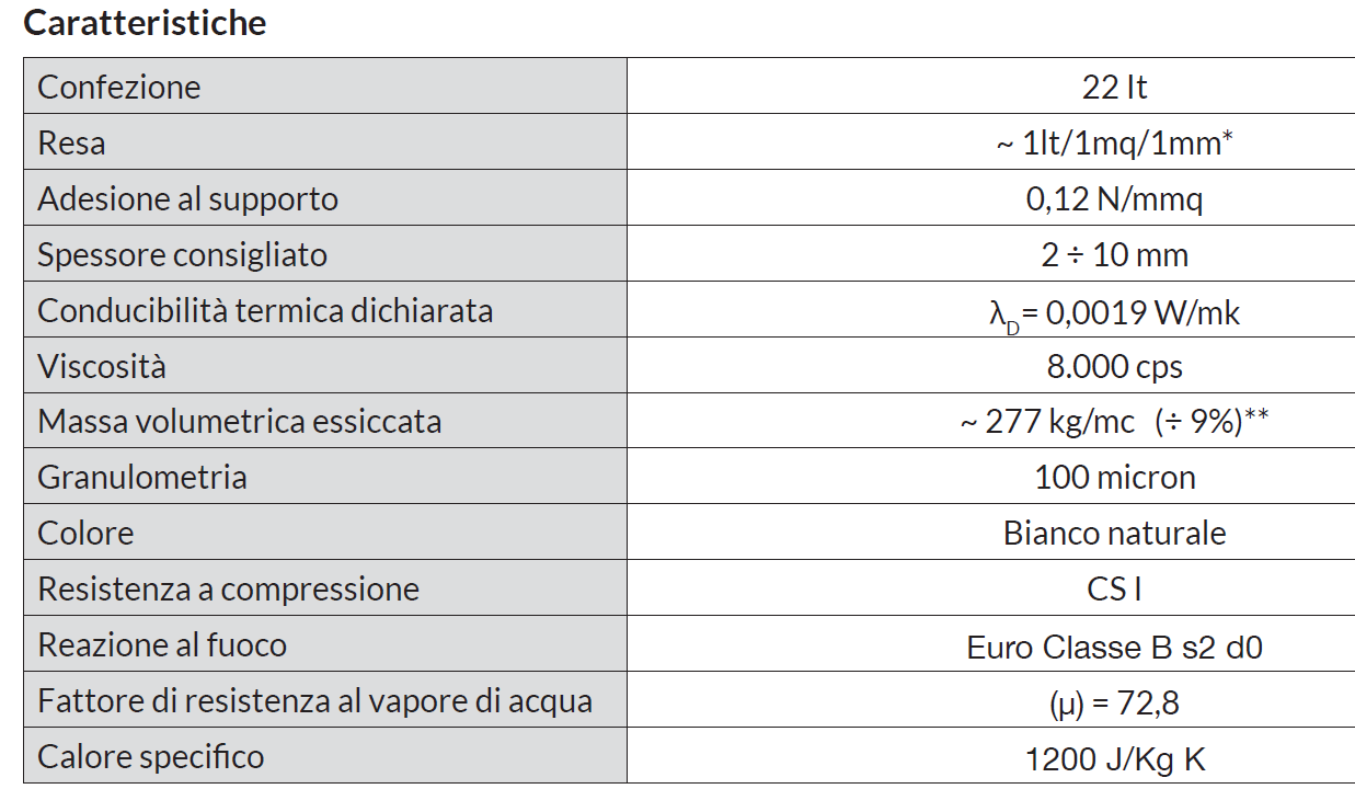

Salve, un'impresa per problemi di spessore mi dice che al posto del classico EPS di 12cm che dovrebbe posare sulla parete lato strada, vorrebbe usare questo rasante termico con le caratteristiche di cui sotto, ma con quelle caratteristiche tecniche a me risulta che dovrei mettere 8cm di rasante al posto dei 12 di EPS, ma loro parlano di qualche millimetro, c'entra qualcosa il λ10,dry, cosa si intende rispetto per 10,dry ?

Significa che la conducibilità dichiarata è contemperatura di 10°C ed in condizioni asciutte.
Con l'isolante esterno, questo avrà una T vicina a quella dell'aria esterna, quindi lavorerà mediamente in condizioni migliori di quelle dichiarate.
Di quanto migliora il lambda lo puoi vedere con l'ausilio della UNI EN 10456.
Ma per quanto migliori lambda rispetto a quello dichiarato, non raggiungerai mai le resistenze termiche volute con pochi millimetri.
Basta calcolare la R che ti necessita (per esempio con 10cm di EPS) vedere che lambda ti serve per un dato spessore.

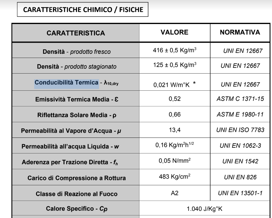

Invece questa scheda di un altro rasante è decisamente migliore e quindi con pochi millimetri, per l'esattezza 8, ho le stesse prestazioni di un EPS da 12cm, possibile ?

Ma quella che hai postato cosa è?
Una marcatura CE? Una 'due veli tutta morbidezza'?
Messaggi: 5225
Re: Rasante termico
Sono sempre i soliti intonaci magici truffaldini

arkanoid ha scritto: gio feb 08, 2024 12:33 Sono sempre i soliti intonaci magici truffaldini
e io che speravo si fossero persi ormai nel dimenticatoio....ed invece niente, ciclicamente ritornano :? .
@Duracell20 diffida di queste schede miracolose

Duracell20 ha scritto: gio feb 08, 2024 12:28 Invece questa scheda di un altro rasante è decisamente migliore e quindi con pochi millimetri, per l'esattezza 8, ho le stesse prestazioni di un EPS da 12cm, possibile ?
No, ti consiglio l'approfondimento di ANIT in merito...
