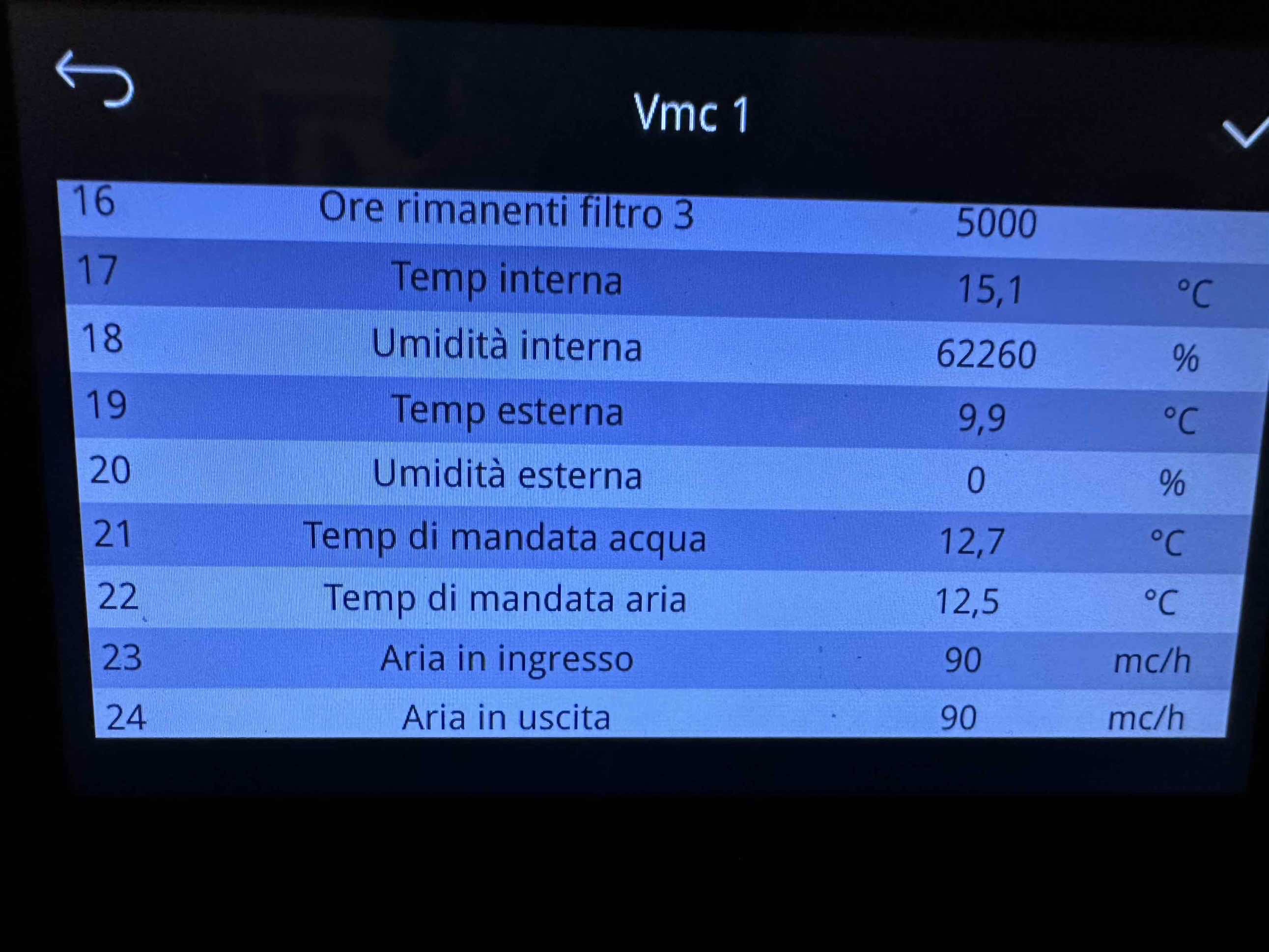

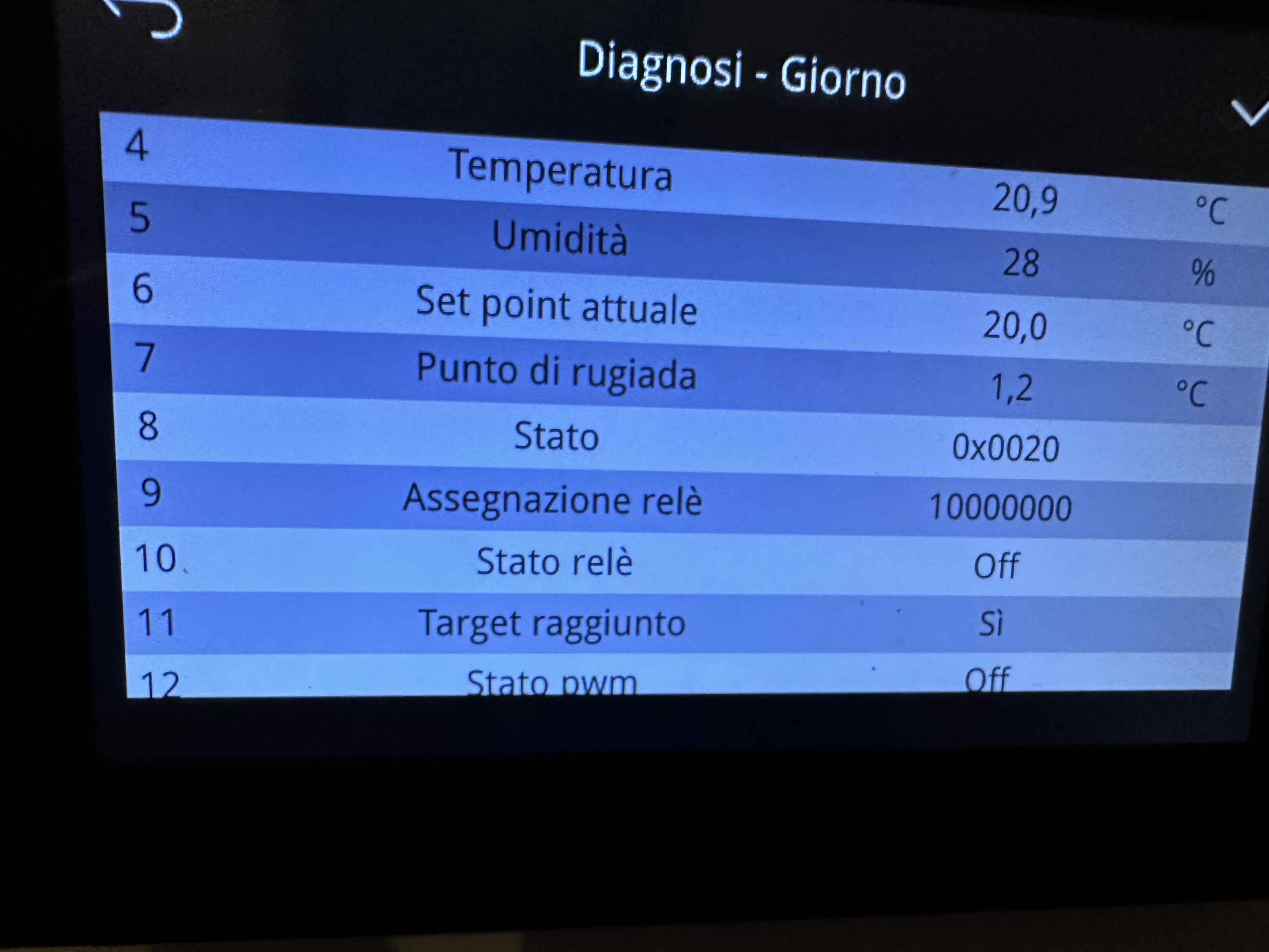

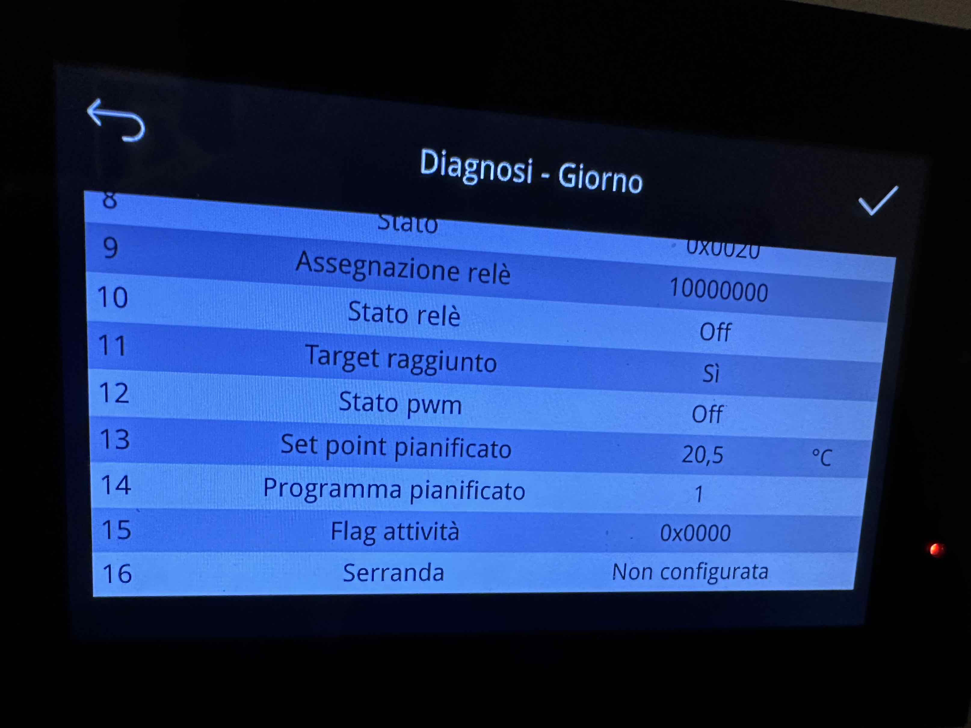

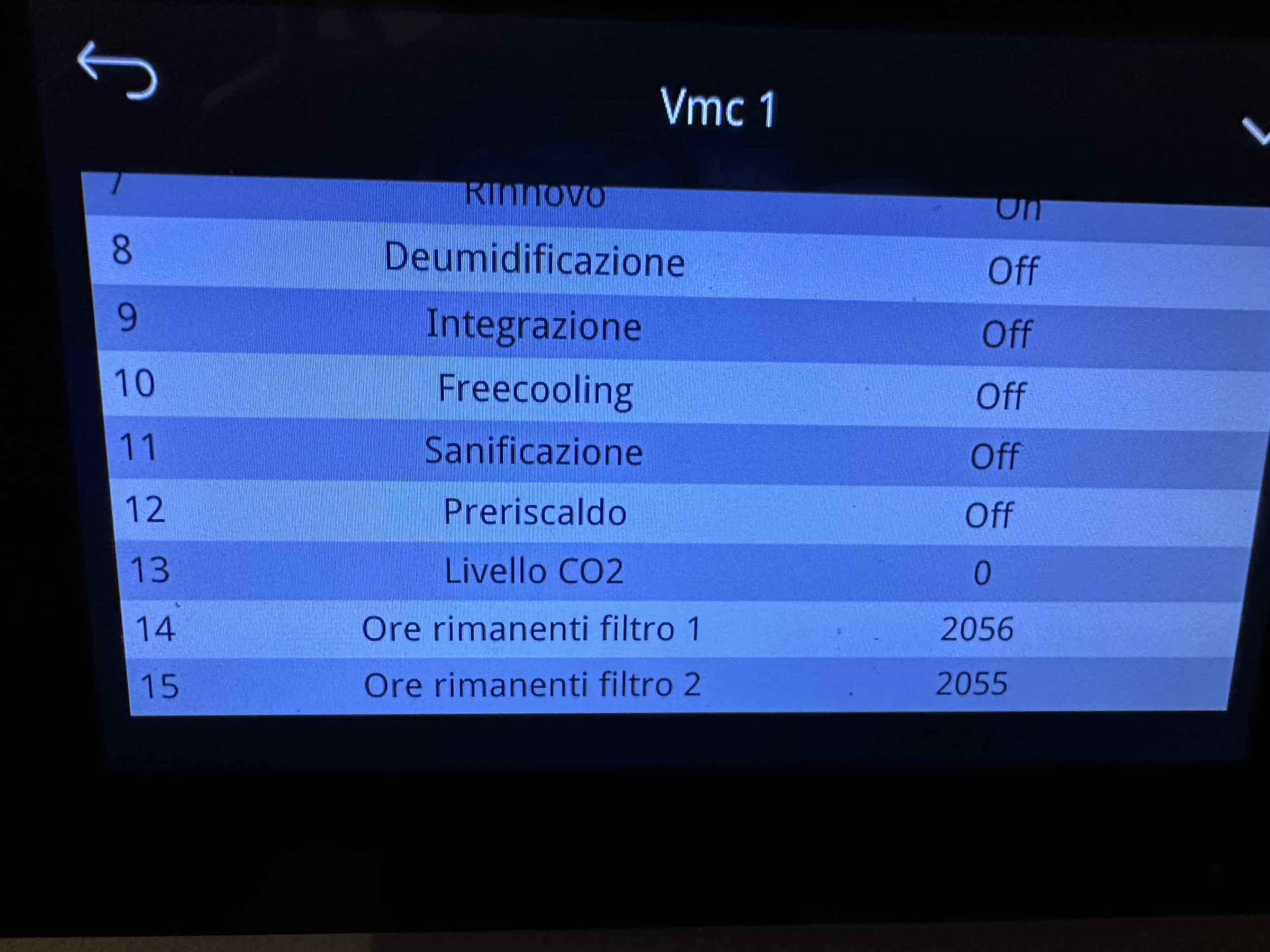

Purtroppo la sera il problema della mandata con aria fredda si manifesta in modo maggiore…con la bocchetta proprio sopra il divano non è proprio piacevole diciamo…
- IMG_1472.jpeg (466.11 KiB) Visto 58354 volte
- IMG_1473.jpeg (497.74 KiB) Visto 58354 volte
- IMG_1470.jpeg (366.93 KiB) Visto 58354 volte
- IMG_1471.jpeg (326.5 KiB) Visto 58354 volte

Re: Problema VMC Eurotherm
Bello quel 62260%.
Ma perchè l'acqua è 12.7°C?
Penso non stia circolando…quindi si avvicina alla temperatura all’interno del “contenitore” della vmc (ubicata in una loggia esterna all’appartamento). Se adesso imposto 22 gradi inizia a circolare acqua e arriva a 30-33 gradi con mandata di aria a 25-26 gradi. Inizia a scaldarsi anche il pavimento e nel giro di 1 ora la temperatura in casa arriva al set point…e poi di nuovo aria fredda

Beh non so cosa dire…quando va al minimo fa Rinnovo a 90mq/h ma la temp di quell’aria di sera è anche 14 gradi (con in casa 21 gradi) è come avere uno spiffero perennemente nel coppino.
Oggi è venuto ancora il tecnico autorizzato ed effettivamente sembra che quando il set point è più alto della temp in casa la centralina (Smart air, penso si chiami) fa aprire la valvola del impianto e richiama acqua sia nel radiante che nella batteria di post riscaldamento, ma quando il set point è raggiunto anziché chiudere il radiante e continuare a richiamare quel poco di acqua nella batteria per rimandare aria a temp neutra chiude tutto e quindi la temp di aria in uscita è dipendente esclusivamente dalla temp esterna. Dice che il comportamento è anomale e ha inviato ennesima segnalazione al Eurotherm.
