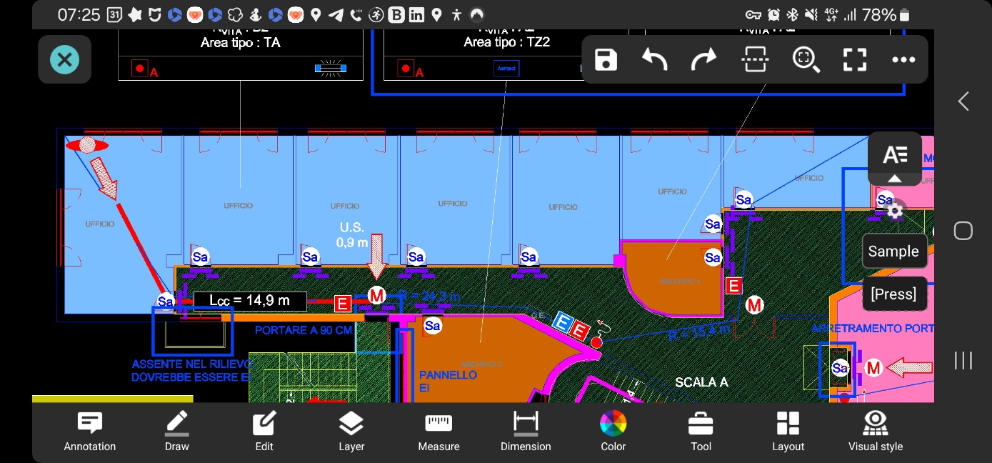

Invece in questo allegato la situazione è più delicata. Qui non dovrei secondo te installare l'idrante in una stamza e poi aprire delle porte di comunicazione? L'idrante è sul corridoio protetto.
