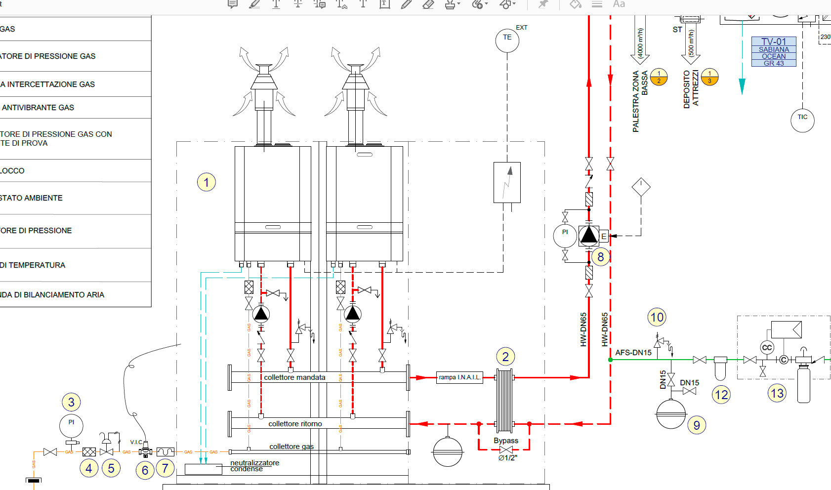

Salve,
per una associazione abbiamo installato (riprogettando con nuove pratiche ovviamente) una centrale proveniente da un altro immobile. Il supporto del vecchio manutentore langue..
Lo schema è come da allegato. Le caldaie funzionano bene e il box che contiene caldaie, pompe e scambiatore è cablato verso una centralina siemens RVS63.283. Ho tribolato per mettere in funzione uno o entrambe i generatori ma la richiesta non arriva dal bus open-therm; il display delle caldaie dice: no richiesta calore esterno. Led centralina verde quindi "idle".
Penso che la centralina sia un po vecchia e i paramentri utilizzatore molto miseri. A parte barare sul programma, raffreddare sonde non si può fare molto.
Piuttosto che investire in costose diagnosi pensavo di cambiare verso modelli piu moderni, ho visto, con l'aiuto di questo forum il PM2975 (noto come TEM), un altro usato da immergas (forse theta?) e l' ecoMAX 850i della plum per il quale chiederò informazioni al distributore in quanto non trovo descrizioni dettagliate e schemi. Non volevo superare i 500 euro.
Ora ho scollegato opentherm e uso una caldaia con ingresso termostato 220V ma è un setup provvisorio.
Cordialità a tutti e grazie per la vs esperienza
