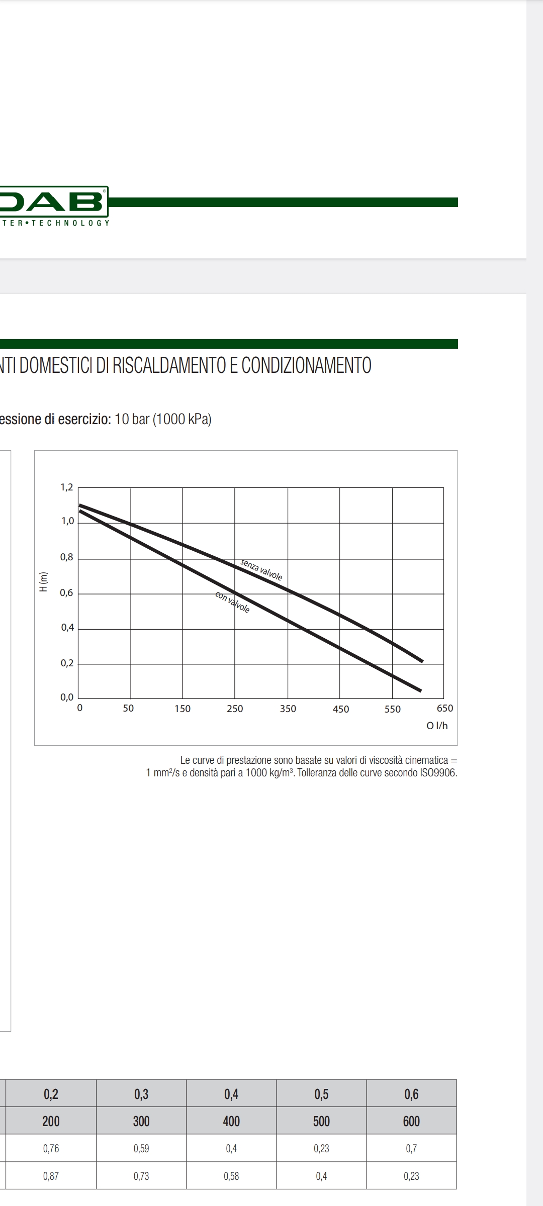

Per il dimensionamento ho calcolato che il tubo (multistrato) fa max 20m tra andata e ritorno (per eccesso, molto lineari), come perdita ho ipotizzato 20mm c a/m, che mi porta ad una prevalenza di 0.4m. Secondo il grafico allegato dovremmo essere sui 350l/h. Per i 20l scarsi di acqua che deve tirare, in 4/5min dovrebbe aver fatto tutto, invece ci impiega più di 10min, e non riesco neanche a sentire caldo il raccordo di ritorno.
Sicuramente la pompa è molto piccola, ma anche il circuito è ridicolo, e qualcosa non mi torna. Per quello pensavo che la colpa fosse della valvola di nonritorno. Ma ad ora monto una fiv eura da 1/2, che dovrebbe aprire a 0.02bar...
Vorrei che arrivasse in fretta perchè ho messo un tasto in bagno che fa partire un timer, da premere prima di usare l'acqua calda, così la pompa non deve girare di continuo.

Sarei tentato di sistituire la pompa con una dab vs 8/150... con una prevalenza di 0.5 mi garantirebbe 1200l/h vs 350... che poi secondo me questa pompa che ho adesso non fa le portate dichiarate...

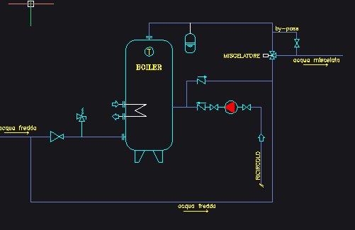

Con un miscelatore la mandata della pompa di ricircolo dovrebbe avere la possibilità di due strade: verso ingresso AF e verso ingresso AC

Il bollitore che ho ha un attacco apposito per far rientrare l'acqua di ricircolo, piazzato poco sotto la mandata. So che il ritorno del ricircolo andrebbe connesso anche al miscelatore ma, appunto, contando che il miscelatore non lavora praticamente mai, non penso di aver sbagliato semplificando a mandare direttamente il ritorno nel bollitore. Poi, per evitare inutili dispersioni di calore quando non necessario, il ricircolo lo attivo io manualmente tramite un tasto collegato ad un timer. Ho previsto pure una spia in bagno per indicare quando il timer ha finito il suo ciclo.
Quindi il circuito è: bollitore, miscelatore (miscela con solo acqua fredda), tubo mandata acqua calda, T al punto più vicino, un paio di raccordi per l'inversione ad U, tubo ritorno, rubinetto, pompa, valvola ad una via, ulteriore rubinetto vicino al bollitore, bollitore. Il ricircolo è composto in tutto da 20mt (in eccesso) di tubi multistrato coibentati diam ext 20mm.
E ci impiega un casino a movimentare l'acqua...

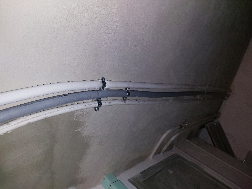

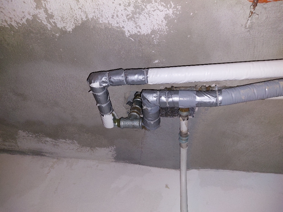

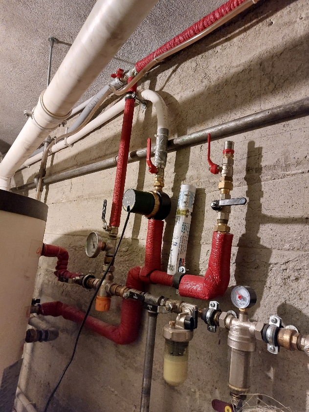

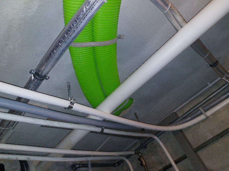

Qualche foto del mini impianto:
Locale tecnico, dove si vede il bollitore, miscelatore arancione, termometrio, e mandata (tubo multistrato grigio, dopo rubinetto a farfalla)
Il ritorno è con multiatrato bianco, va nel rubinetto, pompa, valvola ad una via (coperta da coibentazione) e rientro nel bollitore Dettaglio curva tubi nel locale tecnico: Dettaglio dubi verso l'attacco E qua dove i tubi fanno il giro: Che poi funziona, sono soddisfatto, da 10/15 litri che dovevo tirare (tra volume tubi e riscaldare gli stessi), ora sono a meno di 5l, ma mi secca il tempo di 10min, soprattutto contando che la pompa DOVREBBE avere portata sufficiente. L'unica cosa che mi sta trattenendo di prendere la vs 8/150 è il dubbio che gli 0.8m di prevalenza non siano sufficienti (e questo causi la scarsa performance della pompa attuale), d'altro canto la 16/150 mi sembra esagerata...
Possibile che con un impianto cosi semplice "sfori" gli 0.4/0.5m max di prevalenza che ho calcolato?
