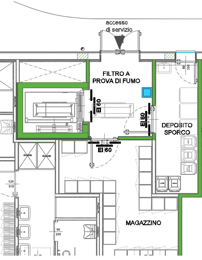

In una struttura sanitaria che sto seguendo, sotto soglia, stanno realizzando un ascensore antincendio per sfollare le persone allettate in caso di incendio. Lo sbarco al piano terra è su filtro a prova di fumo con uscita diretta all'esterno. L'architetto mi chiede se la porta di uscita verso l'esterno può aprirsi contro esodo al posto di come l'ho prevista io. Io sono contrario, ma stavo valutando se nel mini codice ho l'obbligo dell'apertura verso l'esterno.

Alla fine gli ho imposto l'apertura verso l'esterno.

DM 3/9/21, Punto 4.2.1, comma 3 "Le porte installate lungo le vie d’esodo devono essere facilmente identificabili ed apribili da parte di tutti gli
occupanti."
Se dovessero trasportare un paziente in barella l'apertura nel senso opposto all'esodo la vedo un po' difficoltosa, pertanto la facilità di apertura richiesta non sarebbe garantita. Penso sia più che corretto aver richiesto che la porta si apra nel senso dell'esodo.
