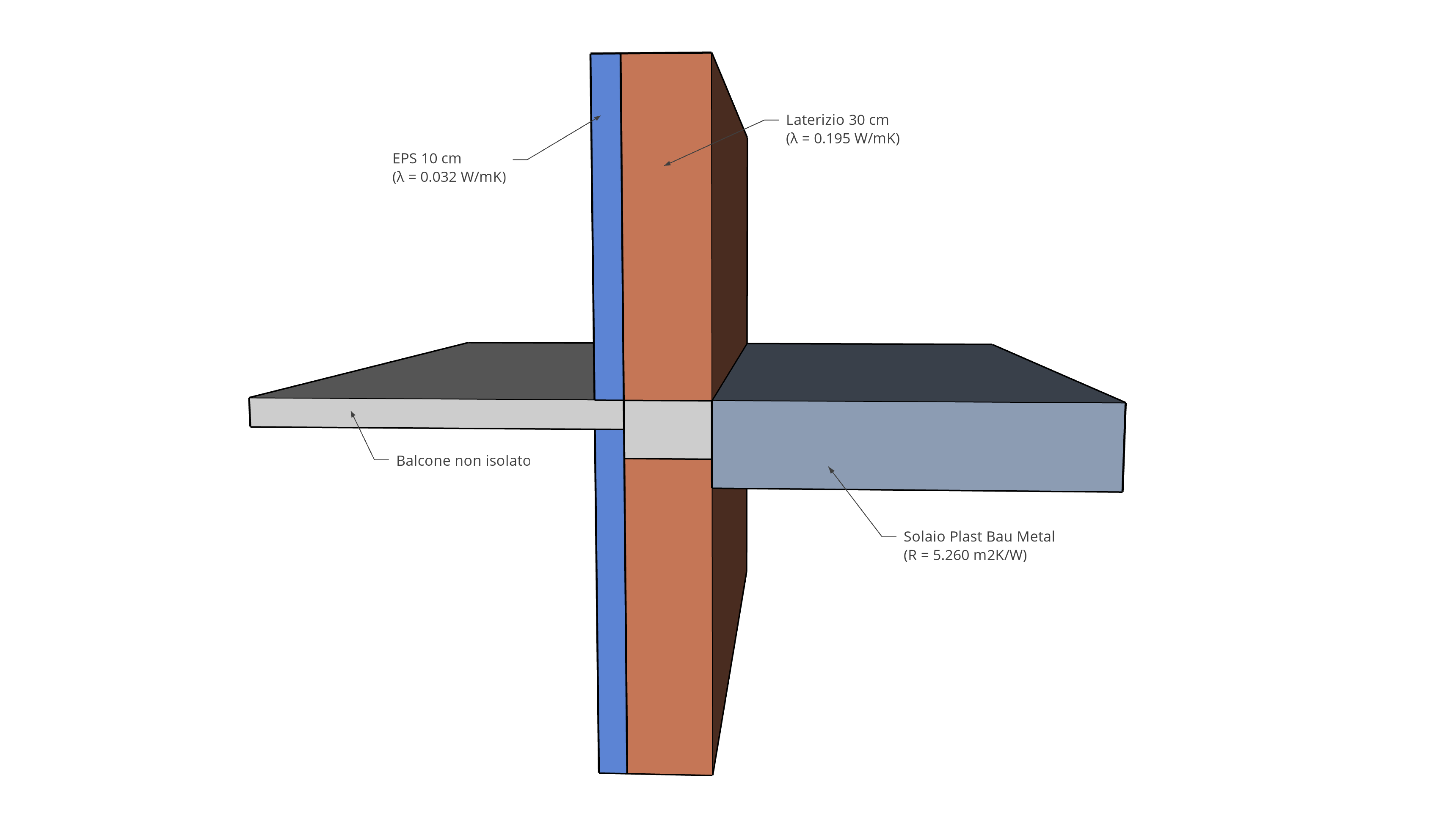

Salve a tutti,
per un immobile di prossima costruzione in classe A4/NZEB il nodo del balcone presenta un ponte termico non attenuato come da stratigrafia allegata.
La relazione tecnica (ex. legge 10) non riporta assolutamente la presenza di tale ponte termico, pertanto gentilmente vi chiedo:
  • E' normale che tale ponte termico non venga riportato?
  • E' possibile che l'immobile sia effettivamente A4/NZEB, nonostante la presenza di tale ponte termico?
  • Il solaio Plast Bau Metal (internamente con EPS 8 cm) combinato con il cappotto esterno potrebbe ridurre il ponte termico a sufficienza, al fine di scongiurare il rischio condensa in zona climatica D?
Grazie, un saluto.

se posso chiedere qual è il tuo ruolo? acquirente o altro?
ormai con la classificazione energetica attuale, con impiego ormai diffuso di pompe di calore e fotovoltaico, tutte le nuove costruzioni o quasi sono A4 e NZEB, nonostante qualche ponte termico non corretto, questo non deve stupire, diciamo che i ponti termici andrebbero corretti a prescindere dalla classe energetica e che allo stesso tempo la classe energetica non è necessariamente sinonimo di qualità costruttiva visto che tutte le nuove costruzioni raggiungono quelle prestazioni.
soprattutto i balconi hanno ponti termici che nella mia esperienza spesso non sono corretti, perchè i giunti tecnici esistono ma a torto o a ragione non sono molto amati da imprese e strutturisti, salvo qualche eccezione quanto meno dalle mie parti
il rischio muffa è giustamente l'aspetto più importante ma andrebbe valutato nel dettaglio

Rivestire il sottobalcone con il cappotto aiuterebbe

ponca ha scritto: ven apr 07, 2023 22:54 Rivestire il sottobalcone con il cappotto aiuterebbe
no, se fai una simulazione, vedi che non cambia nulla. O lo rivesti completamente (anche con spessori non eccessivi), o non serve a nulla proteggere una sola faccia.
Re: Edificio NZEB con ponte termico su balconi
Non serve a niente.
Soluzione 1: Rivestire tutta la superficie esterna del balcone (5 lati)
Soluzione 2: Taglio termico tipo https://www.schoeck.com/it/isokorb

giotisi ha scritto: sab apr 08, 2023 08:32
Completamente d'accordo
Andrebbe fatto così

Secondo voi è normale che la relazione tecnica non lo menzioni affatto? A me sembra assurdo...

Dipende
Spesso le relazioni sono fatte per il comune per evidenziare il rispetto di legge poi tecnici e imprese concordano alcuni dettagli in fase di esecuzione

Che sia esplicitamente citato nella relazione dipende anche dal software. E' rilevante se nel calcolo energetico abbiano o meno modellato correttamente i ponti termici perchè negli edifici coibentati hanno un "peso" rilevante. Questo lo puoi sapere solo aprendo il modello....o il modellatore :D

almeno l'elenco dei PT analizzati con relativi psi, in relazione per me va messo sempre.
