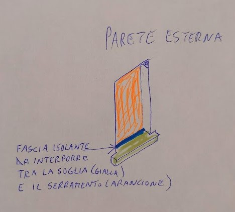

Salve, in una villetta dove hanno messo il cappotto devono mettere delle nuove soglie per i davanzali
Le soglie saranno in marmo e andranno appoggiate su quelle esistenti, però cos' facendo la parte più interna va a toccare il serramento
Esistono delle fasce di materiale isolante magari autoadesive da interporre tra il serramento e la soglia di marmo ?
Saluti
Immagine 2023-03-03 124033.jpg (26.39 KiB) Visto 1772 volte

Duracell20 ha scritto: ven mar 03, 2023 12:41
...Esistono delle fasce di materiale isolante magari autoadesive da interporre tra il serramento e la soglia di marmo ?
Saluti
..con quali risultati attesi?

Diciamo che mi accontento che ci sia almeno una minima discontinuità anche perchè in realtà va a sbattere contro un serramento in PVC quindi forse non servirebbe neanche

Duracell20 ha scritto: ven mar 03, 2023 12:46 Diciamo che mi accontento che ci sia almeno una minima discontinuità anche perchè in realtà va a sbattere contro un serramento in PVC quindi forse non servirebbe neanche
..si ma il tuo problema è la continuità della soglia sottostante, non tanto il fatto che la nuova si appoggi al telaio del serramento.
Che, di suo, è tra l'altro una soluzione pessima per via del rischio di infiltrazioni che alla lunga si manifesteranno.

concordo con Gio...
se fai un calcolo Fem del pt te ne accorgi subito.
È indispensabile isolare non solo il confine fra nuova soglia e infisso, ma anche quello fra la nuova soglia e la soglia sottostante.
