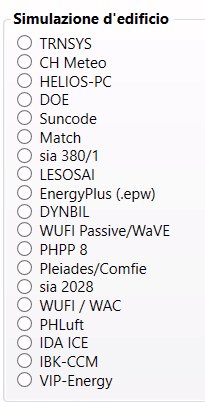

Messaggi: 7246
Re: D.Lgs. 8 novembre 2021, n. 199
cazz'è wufi? :mrgreen:
Messaggi: 4821
cazz'è wufi?
Una delle tante simulazioni (PassiveHouse).
Simulazioni dinamiche.jpg (22.87 KiB) Visto 6624 volte
