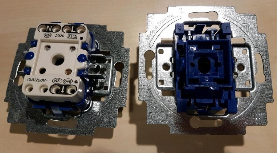

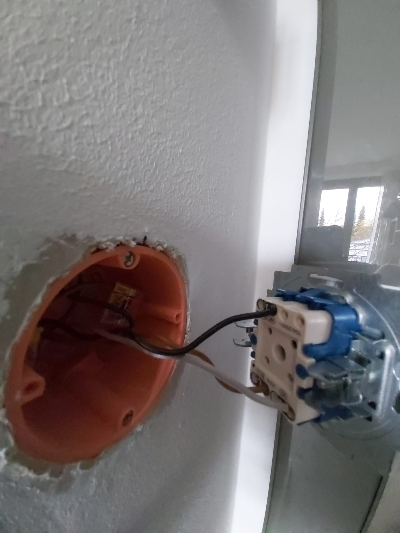

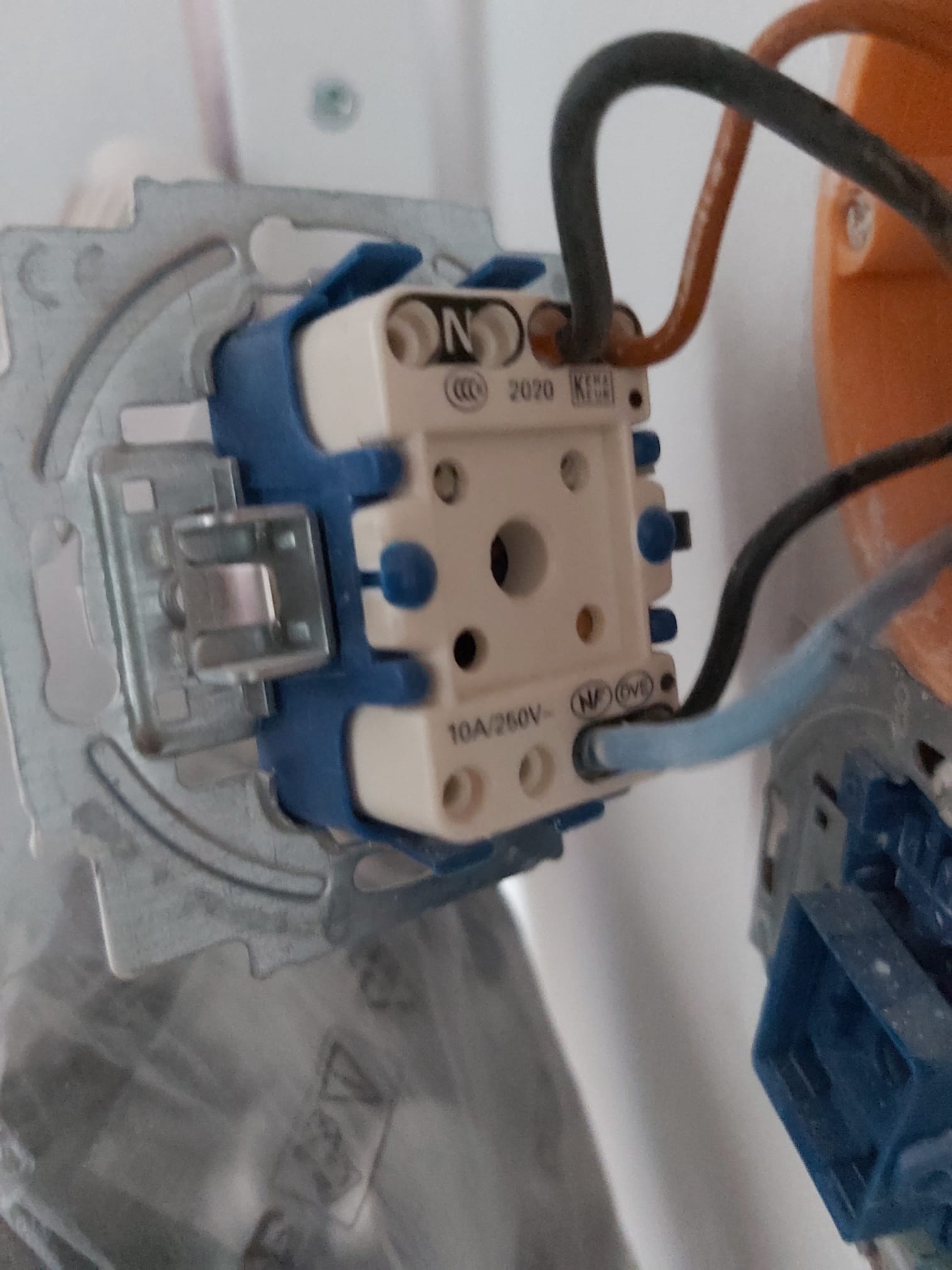

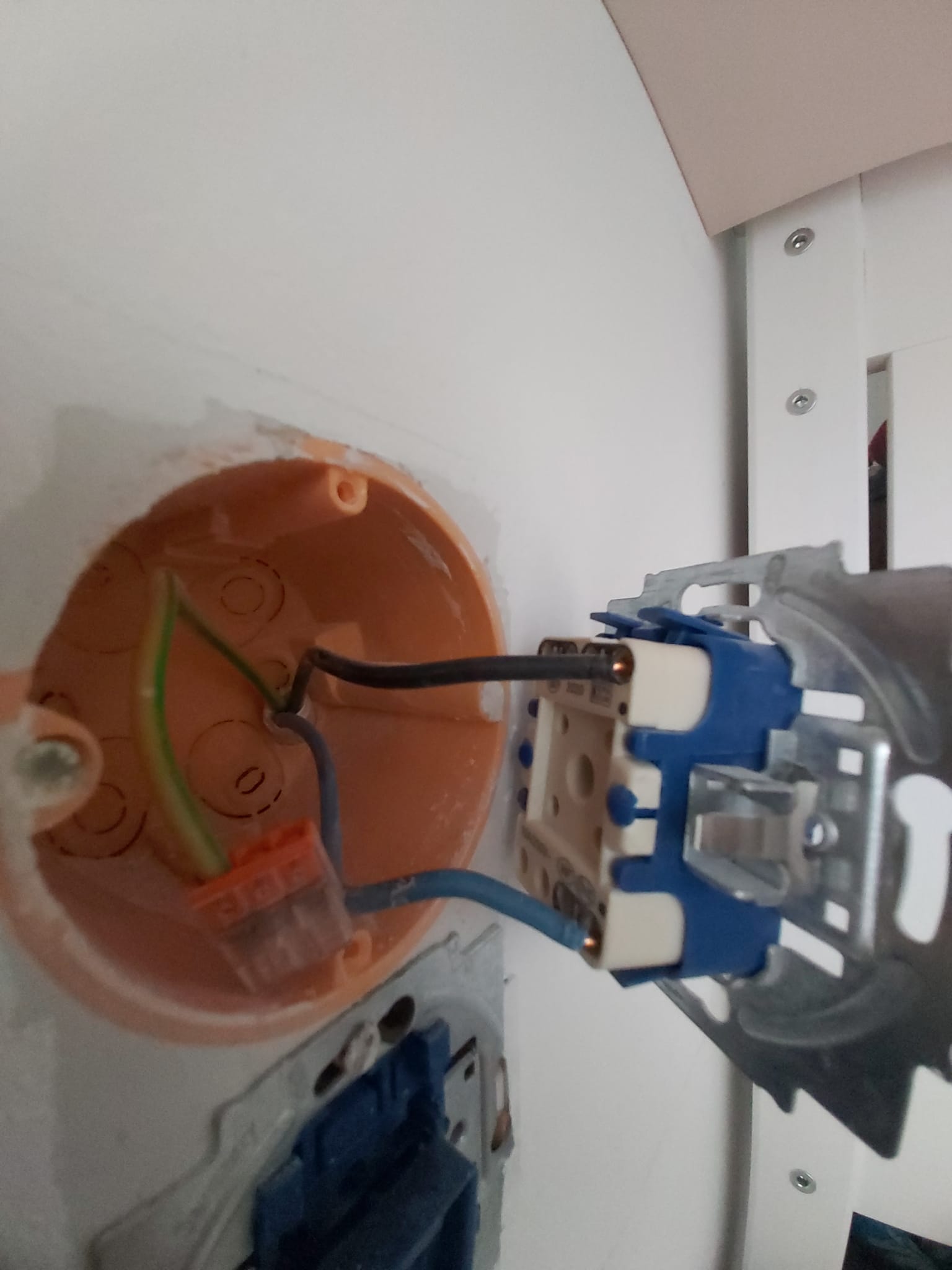

Oso allora allegare le foto dei tre interruttori come sono collegati al momento senza che la luce riesca a funzionare. Allego anche la foto da google del tipo di interruttore usato (che e' tenuto in quella esatta posizione nei collegamenti illustrati eccetto che per l'ultima foto, 1.jpeg, dove e' rovesciato).
Qualcuno riuscirebbe a dirmi quale potrebbe essere il problema considerando che l'interruttore con tre fili collegati (foto 1.jpeg) e' quello dove c'era prima il dimmer e dove ho gia' provato invano altri tipi di collegamento dei tre fili? Ho un tester di corrente e la corrente arriva agli interruttori e alla lampadina (in certi punti solo il neutro, in altri neutro e fase).

Per accendere luci da tre punti, occorrono due deviatori ed un invertitore tra i due.
vedi anche qui
https://www.elettronew.com/blog/2017/05 ... tre-punti/
Nota che tutto avviene sulla fase.
Il filo di neutro non viene interrotto e normalmente non deve avere alcuna tensione.
