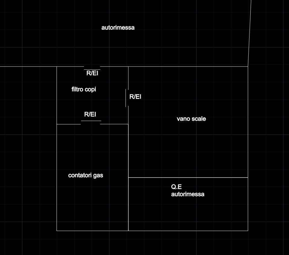

Salve a tutti,
apro questo post per avere un confronto su un aspetto relativamente anomalo.
Nello specifico ho un autorimessa CAT.A che comunica attraverso zona filtro con gli appartamenti posti al piano terra e al primo piano.
Nella zona filtro è presente una ulteriore porta che da su un vano al cui interno sono posizionati i contatori di gas metano. Adiacente a questo
vano è presente un ulteriore vano che comunica con il vano contatori gas attraverso porta R/EI in cui sono alloggiati i quadri elettrici a servizio delle parti comuni.( la porta non è raffigurata nel disegno)
In pratica devo rifare la SCIA dato che quella presentata a suo tempo non è stata rinnovata nei tempi corretti.
Ora quel vano contatori messo li mi desta qualche preoccupazione in quanto potrebbe portarmi in zone con rischio esplosione.
Da tenere presente che esiste nella parte superiore di quel vano una serie di fori di areazione. Che ne pensate.
Sinceramente non saprei come valutare la cosa.
Come sempre ringrazio
Sandeman

Volendo essere sbrigativi, direi che sei fuori dalla tua autorimessa e siccome l'edificio non è soggetto di quei contatori potresti anche non interessartene.
Volendo essere pignoli si dovrebbe fare una valutazione atex di quel locale, considerando che in adiacenza c'è il locale elettrico.
Inoltre i contatori sono di proprietà dell'azienda distributrice, quindi la responsabilità della corretta installazione dovrebbe ricadere su di loro.
