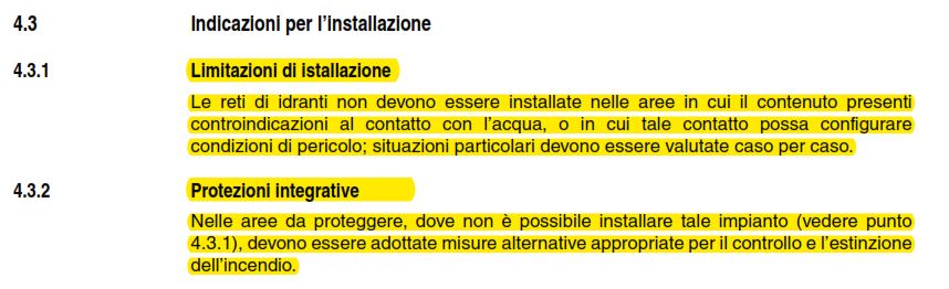

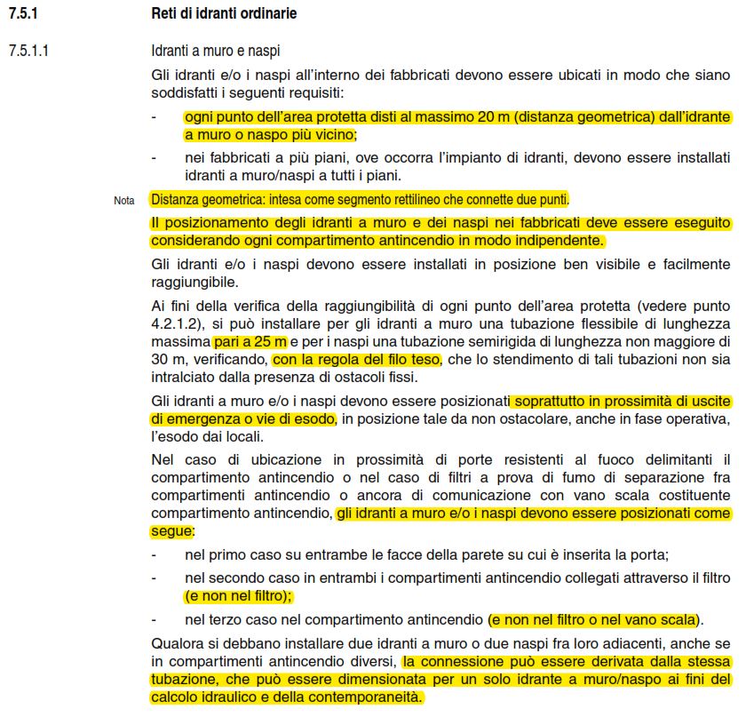

Sto facendo delle valutazioni sul posizionamento di idranti in un centro dove ho spazi compartimentati adibiti ad archivio.
La UNI10779:2021 specifica che il posizionamento degli idranti deve essere fatto considerando i compartimenti e, laddove presenti, serve replicare gli idranti. Immagino che la finalità sia quella di lasciare le porte tagliafuoco chiuse mentre si usano gli idranti. Ho sempre tenuto in considerazione questo aspetto per i vani scala, ma non l'ho mai valutato in funzione di tutti i comparti.
La norma prevede che gli idranti non devono essere installati nelle aree in cui il contenuto presenti controindicazioni al contatto con l'acqua e, per queste, chiede di adottare misure alternative.
Nel caso degli archivi una misura alternativa al raddoppio dell'idrante potrebbe essere un estintore?
Cerco di spiegarmi meglio. Se all'interno di un comparto da 300m² ho altri sotto comparti più piccoli da 40m² adibiti ad archivio, nella verifica della copertura con filo teso devo considerare le compartimentazioni come invalicabili e dove sia necessario quindi replicare l'idrante? E se sì, posso adottare una misura compensativa quale può essere un esintore?

Non è certo la 10779 a dirti questo.
Con che norma stai progettando ?

Beh insomma quando dice che "il posizionamento degli idranti a muro e dei naspi nei fabbricati deve essere eseguito considerando ogni compartimento antincendio in modo indipendente" mi sembra abbastanza vincolante.

hai ragione Tom ma secondo me non bisogna generalizzare troppo il concetto espresso dalla norma.
Tom Bishop ha scritto: gio ott 06, 2022 20:00 La UNI10779:2021 specifica che il posizionamento degli idranti deve essere fatto considerando i compartimenti e, laddove presenti, serve replicare gli idranti. Immagino che la finalità sia quella di lasciare le porte tagliafuoco chiuse mentre si usano gli idranti.
Lo scopo è quello sicuramente.
Però nel caso in esame, ovvero in un compartimento antincendio (300m² come dicevi) con all'interno degli archivi (40m² a loro volta compartimentati), come potresti usare gli idranti/naspi installati nei piccoli archivi senza tenere aperta la porta ? Nessun addetto antincendio potrebbe farlo.
In questo caso io proteggo il compartimento antincendio principale (300m²) con idranti/naspi e verifico copertura e raggiungibilità anche degli archivi come se non ci fossero le altre compartimentazioni.

Tom Bishop ha scritto: ven ott 07, 2022 12:50 Beh insomma quando dice che "il posizionamento degli idranti a muro e dei naspi nei fabbricati deve essere eseguito considerando ogni compartimento antincendio in modo indipendente" mi sembra abbastanza vincolante.
Ci sono realtà in cui hai 10 locali compartimentati i 9 mq l'uno in un corridoio. Metti 10 idranti in 6 metri?

Appunto dicevo che non è nella UNI 10779 che puoi trovare l'appiglio per sostituire un idrante con un estintore.
La norma ti dice di coprire ogni compartimento e di ripetere gli idranti da ambo i lati di una compartimentazione, ovviamente per evitare di tenere porte aperte.
Nei casi che citi tale "sostituzione" la devi valutare tu, in funzione anche della norma che stai seguendo (COPI ?).
Come è stato detto sopra, pensare di utilizzare un idrante in uno spazio chiuso e ristretto come un archivio da 40mq è utopia: più ragionevole pensare che l'addetto spalanchi la porta ed impieghi l'idrante esterno, finchè lo può fare in sicurezza, quindi a focolaio appena sviluppato.
L'impiego dell'estintore lo vedo allo stesso modo complicato: spazi ristretti e magari senza aerazione rendono l'aria ben presto irrespirabile ed inoltre occorre arrivare vicino al focolaio con la visuale libera per aggredirlo con l'estintore.
Penserei più a sistemi automatici come gli aerosol.
