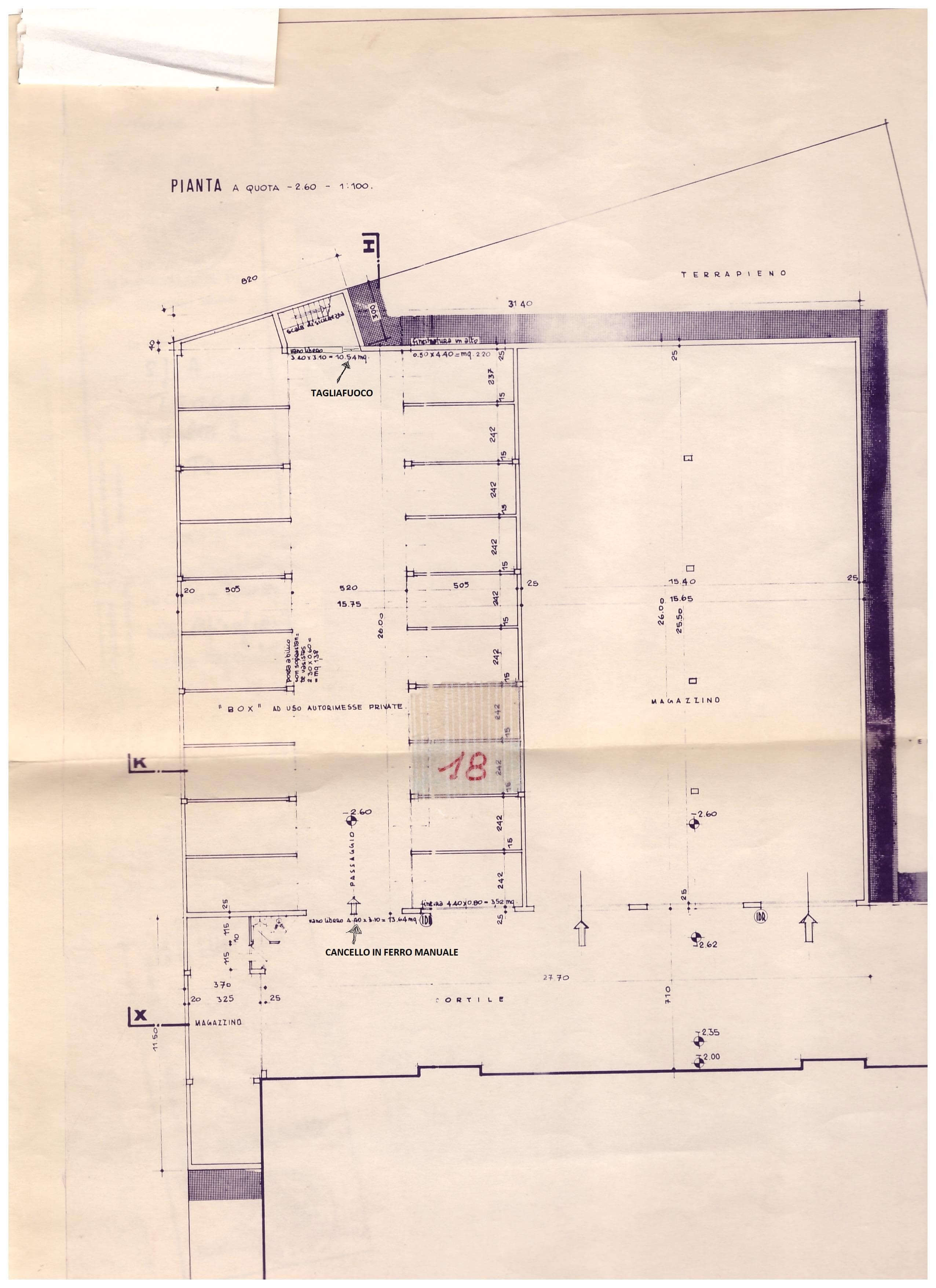

per imminenti lavori di adeguamento di un condominio composto da 20 box auto e superficie complessiva di circa 420mq come risulta dalla pianta allegata (sopra ai box non c'è nulla, tutto attorno solo 2 magazzini e l'uscita di emergenza al fondo non è tagliafuoco come erroneamente riportato), volevo sapere se sono necessari pulsanti di allarme, un'uscita con maniglione antipanico da aprire sul cancello in ferro scorrevole non elettrico e se la superficie di aerazione di oltre 13mq garantita all'ingresso sia ad occhio sufficiente.

dalla tabella V.6.5.6 livello di prestazione II, quindi è necessario il pulsante d'allarme, invece sulla necessità della porta con maniglione sul cancello scorrevole non elettrico non trovo risposta, il problema non è come deve essere l'uscita di sicurezza, ma se un cancello aperto non elettrico può essere considerato, come buon senso vorrebbe, molto più efficace e sicuro di una qualsiasi porta con maniglione, soprattutto questa che non può essere aperta durante l'esodo visto che nel 100% dei casi, in presenza di utenti, il cancello risulterebbe aperto e la porta contro il muro

Di quale tabella parli e di che pulsanti stai parlando ?
Riguardo il cancello scorrevole, se fosse sempre aperto non servirebbe a nulla quindi potrebbe anche essere eliminato.
Se viene chiuso anche solo nelle ore notturne (anche solo una notte all'anno) devi considerare questa condizione. Ed allora lo scorrevole non è ammesso come uscita di emergenza e serve la porta con apertura rapida.

RTV6
Tabella V.6-3 Livelli di prestazione per il controllo dell'incendio.
Pulsante di allarme incendio manuale. Chiedevo se fosse da mettere e sembrerebbe di sì.
Per il cancello ho seguito il ragionamento, ma visto che quando è chiuso, di notte o di giorno, significa che nella piccola autorimessa non c'è nessuno, non c'è neppure bisogno dell'uscita di sicurezza, invece quando c'è qualcuno, perché hanno appena lasciato o preso l'auto, il cancello è sempre aperto e la porta di sicurezza sempre contro il muro, solo una volta usciti con l'auto o a piedi l'utente chiude il cancello. Posso assicurare che nessuno si è mai chiuso nel locale e penserebbe mai di farlo.

Guarda che la V.6-3 tratta del controllo dell'incendio S6 (estintori e idranti e/o sprinkler).
Se parli della S7 comunque non esiste un pulsante di allarme incendio senza un impianto IRAI.
I livelli per l'IRAI dipendono dalle condizioni della tabella S.7-3. Per la tua autorimessa dovrebbe bastare il Livello I.
