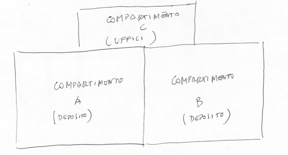

Situazione come da immagine sotto (edificio 30.000 mq isolato):
- compartimento A e B: deposito intensivo alimentari (h stoccaggio >11 m), Rvita A4, problemi con le lunghezze di esodo (oltre quelle ammesse)
- compartimento C: uffici, Rvita A2, esodo conforme
Inizialmente, per poter rientrare nelle lunghezze di esodo nei depositi, si decide di ridurre Rvita in tali compartimenti da A4 ad A3. Si può fare se ho un impianto di spegnimento esteso a tutto l'edificio (quindi in A, in B ed in C) come da art. G.3.2.1.3. che richiede appunto S6 LPV.
Successivamente, per motivi su cui non mi dilungo, non si vuole più fare lo sprinkler nel compartimento A. Per come è scritto il COPI, decadrebbe quindi l'applicabilità di G.3.2.1.3 che richiede infatti lo spegnimento in tutto l'edificio e non solo in una parte, di conseguenza il rischio vita in entrambi i compartimenti A e B tornerebbe l'originale A4. Da cui la necessità di utilizzare una soluzione alternativa (ad esempio con FSE) per dimostrare l'esodo nei compartimenti A e B. E quindi:
--> compartimento A: Rvita rimane A4, no sprinkler, esodo dimostrato con FSE
--> compartimento B: Rvita rimane A4, si sprinkler che però non mi permette di allungare gli esodi con soluzione conforme e quindi anche qui sono obbligato ad avere esodo dimostrato con FSE. A questo punto lo sprinkler, al di là dell'ovvia utilità nello spegnere e ridurre il carico d'incendio, dal momento che ha anche un costo importante posso scegliere se tenerlo o eliminarlo in base alla valutazione del rischio
--> compartimento C: Rvita rimane A2, non ho più obbligo di sprinkler e quindi non lo faccio, esodo conforme
Vi chiedo:
1. E' corretto quello che ho scritto?
2. Se tenessi lo sprinkler nel compartimento B e per dimostrare l'esodo con FSE considero la riduzione della potenza termica sono obbligato ad avere sprinkler a disponibilità superiore (art. M.1.8.5). Corretto? Questo però devo evitarlo... Se faccio una FSE senza considerare lo sprinkler posso evitarmi la disponibilità superiore?
3. In pratica è corretto dire che rispettare l'art. G.3.2.1.3 (S6 LPV) permette di evitare la disponibilità superiore in questo caso?
Vi chiedo:
- Annotazione 2022-08-10 100727.jpg (51.04 KiB) Visto 1454 volte
