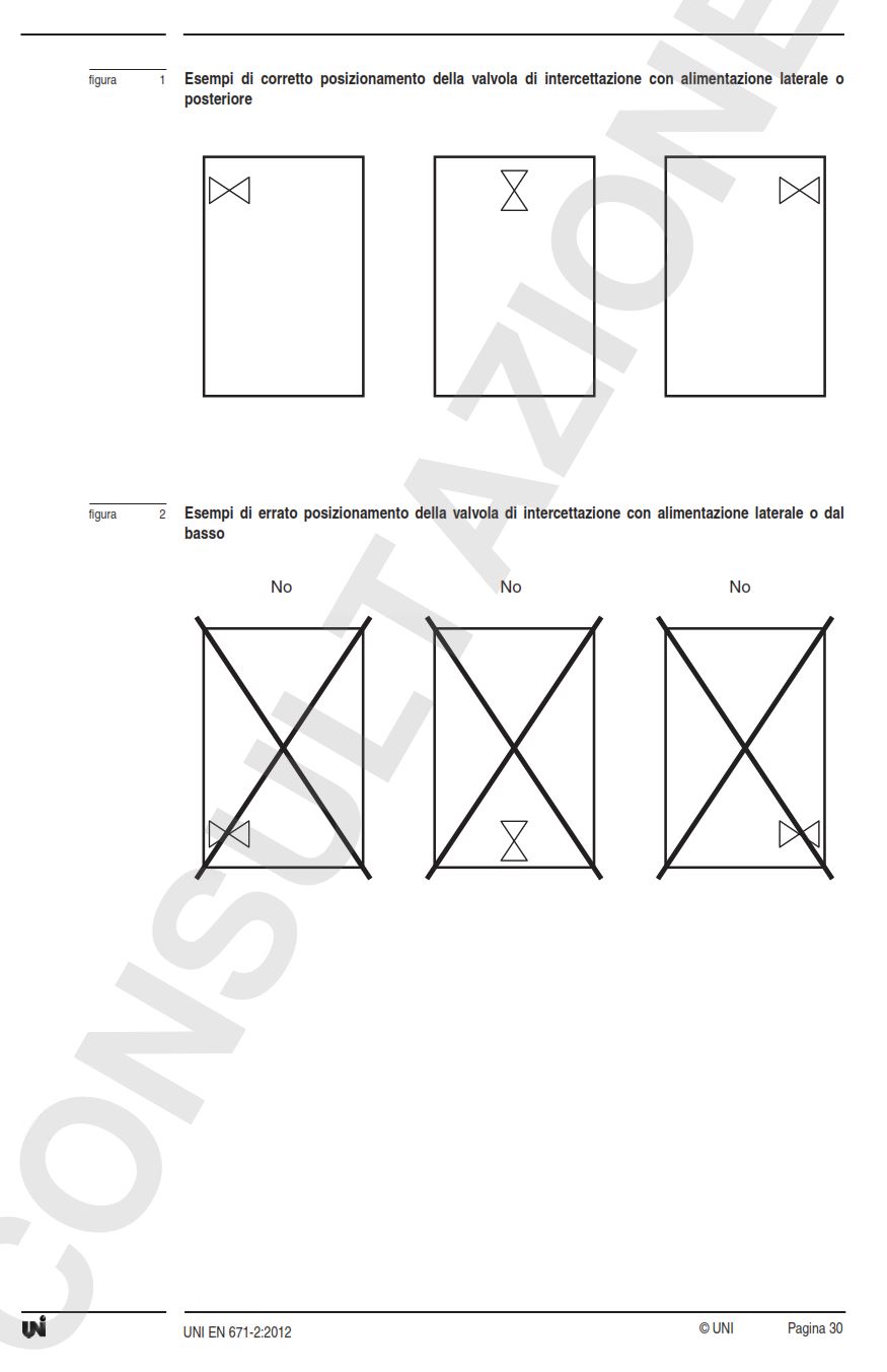

Mi llaccio a questa discussione per chiedere un parere.
Un installatore ha collegato le UNI45 salendo con il tubo in FeZn dal basso ed entrando verticalmente nel pre-tranciato in basso della cassetta, mettendo il rubinetto in basso sunito dentro la cassetta.
La ditta che ha preso in carico la manutenzione gli contesta che l'installazione non è a norma perchè doveva salire esterno alla cassetta ed entrare con la curva nel pretranciato in alto.
Nella UNI10779 non trovo evidenza che non si possa entrare da sotto e mettere il rubinetto in basso, voi cosa ne pensate?
Leggendo la UNI EN 671-2, da come indicazione che la valvola di intercettazione deve essere posizionata in modo tale che ci siano almeno 35 mm tra ogni lato della cassetta ed il diametro esterno del volantino, sia in posizione di apertura totale che di chiusura.
Messaggi: 14163
Re: cassetta idranti
Il manutentore ha ragione.
vedi Appendice NA alla UNI EN 671-2
stfire
Messaggi: 1838
Messaggio da stfire »
confermo bisogna entrare nella parte alta della cassetta, a destra, a sinistra oppure da sopra
se però non si riesce per un valido motivo, si può entrare dal basso ma il tubo deve essere prolungato fino in alto con curva e poi rubinetto per evitare strozzature della manichetta.

Messaggi: 6243
UNI EN671 NA.JPG (72.85 KiB) Visto 4682 volte
stfire
Messaggi: 1838
Schema chiarissimo, entri dove vuoi nella cassetta ma ciò che conta è la posizione del rubinetto idrante
