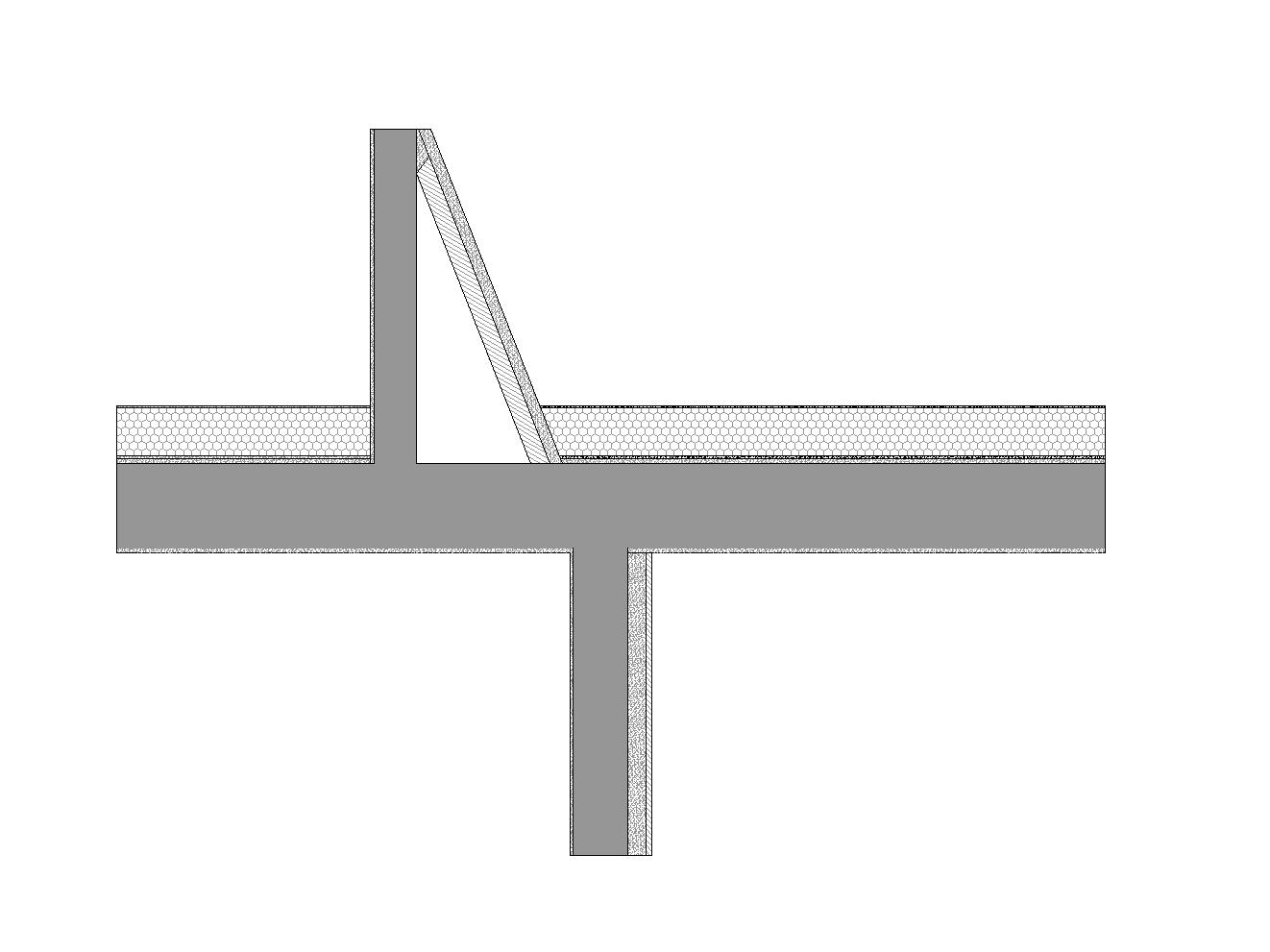

Ciao a tutti, vi chiedo un parere su una situzione come da immagine. Quello che è uno sporto laterale che corro lungo il perimetro di un edificio come sarebbe giusto modellarlo in una L10? Ponte termico (massacrante) o avete altre idee? L'intercapedine d'aria che c'è tra la struttura della pensilina e il tavellone come si potrebbe considerare? (sottotetto non isolato, intercapedine d'aria avente uno spessore medio, orizzontale o verticale, ecc. ecc.)

Io farei un unico modello FEM di tutto il particolare.

Grazie, quella è la strada che avevo scelto e avevo il dubbio che fosse lecito fare altre considerazioni.
In merito all'intercapedine d'aria triangolare tra tavellone inclinato e soletta a sbalzo come sarebbe meglio considerarla? Immagino un qualsiasi strato d'aria di spessore medio; non penso cambi molto che si condidera orizzontale o verticale...

Nel modello FEM lo indichi come cavità non ventilata, il flusso di calore viene determinato dalle boundary conditions.
