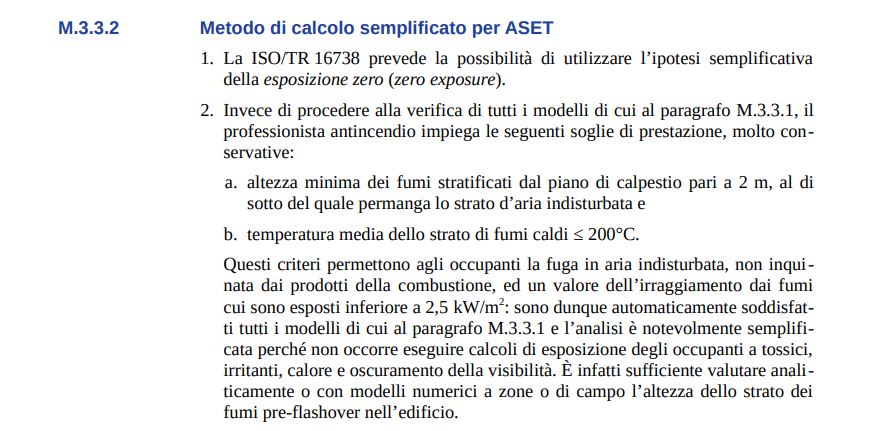

A mali estremi proverei ad andare in soluzione alternativa. Se la geometria del compartimento è anche relativamente semplice e l'affollamento non eccessivo potresti cavartela pure analiticamente senza ricorrere a chissà quale onerosa simulazione. Valuterei i tempi RSET e i tempi ASET in diversi scenari possibili. Ipotizzerei che gli occupanti riescano a sfollare prima che la stratificazione dei fumi caldi si attesti al di sotto dei 2 m dal piano di calpestio del corridoio, e che tale strato caldo non superi i 200°C (metodo ZERO ESPOSIZIONE). Se riesci a calcolare che anche l'occupante in postazione più sfavorevole e lontana dall'uscita riesce a sfollare senza che il tempo ASET superi (con un discreto coefficiente di sicurezza) il tempo necessario affinché decadano le due condizioni dell'esposizione zero, il Corridoio cieco potrebbe avere comunque una lunghezza sufficiente ad un'evacuazione sicura per gli occupanti fino al luogo sicuro temporaneo. La complessità maggiore risulterebbe semmai valutare effettivamente la stratificazione dei fumi e la temperatura che raggiungerebbe tale strato al cosiddetto tempo ASET. Da letteratura o da CFAST non dovrebbe essere impossibile. A meno che il tuo compartimento non presenti geometrie complesse.
E' fattibile senza studio fluidodinamico (FDS o simile)? :|

Certamente. Ti riporto l'estratto esattamente come da codice:
Come vedi si sfruttano alla base due condizioni conservative piuttosto severe e queste, se verificate, permettono di by-passare analisi complesse e simulazioni FDS in quanto puoi sfruttare le condizioni del modello di incendio a due zone, esattamente come fa anche CFAST o mediante alcune equazioni riportate in diversi libri di letteratura. (Personalmente io sono andato per via analitica usando un libro di testo, "Principles of Smokes Management" di J. Klote, che offre parecchie equazioni valide per il calcolo delle temperature dei gas caldi a partire da un incendio localizzato in funzione dell'area del compartimento, delle pareti e delle aperture presenti).
Se si è certi di come possa evolvere la stratificazione di un fumo. Per esempio sappiamo che il soffitto è perfettamente rettilineo, ad una certa altezza dal calpestio, con det. sbocchi per l'evacuazione dei fumi, etc... è dunque possibile anche stimare cautelativamente una stratificazione dei fumi e dello strato libero esattamente con le stesse formule con cui si progettano i sistemi SEFC poggiandosi sulla UNI 9494.
Portai avanti questo lavoro davanti all'ingegnere funzionario dei VV.F incaricato di valutare la pratica in esame che, seppur meticoloso nel controllare ogni minimo passaggio di tale analisi quasi fosse un lavoro di tesi universitaria, si dimostrò piuttosto favorevole a tale approccio e mi fu approvato. Ammetto che a volte se si trovano i funzionari giusti disposti a collaborare, questo lavoro diventa estremamente gratificante.
