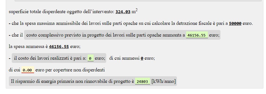

Mi inserisco in questo tread per la mia problematica su SAL 30% SB
Insieme al termotecnico (io sono DL) in questa settimana ci siamo cimentati nell'inserimento nel portale Enea di un SAL 30 % di un intervento che prevede:
- sostituzione impianto riscaldamento a gasolio con uno alimentato a pellet (area non metanizzata, 5 stelle ecc.) ----> trainante;
- isolamento delle pareti verticali e della copertura disperdente ----> trainante;
- impianto Fv ----> trainato
- sostituzione infissi ----> trainato
Il mio SAL riguarda al momento solo l'installazione della nuova caldaia che raggiunge il 30 % dell'intervento previsto.
Nella stesura dell'asseverazione nel campo relativo all'isolamento della copertura disperdente (POND - da realizzare nel 2022) il portale vuole espliciti una data di inizio pagamento (?) ed anche mettendo 0,00 mq realizzati (la realtà) successivamente nel riepilogo "il costo dei lavori realizzati è pari a 0 euro (giusto) ..... di cui 0,00 euro per copertura non disperdenti" mi segna in rosso quest'ultima casella e non si riesce a procedere oltre
In rete ho trovato due segnalazioni con la medesima problematica nell'arco degli ultimi 10 gg.
Ovviamente ho scritto una mail ad Enea.
Grazie anticipatamente per eventuali aiuti

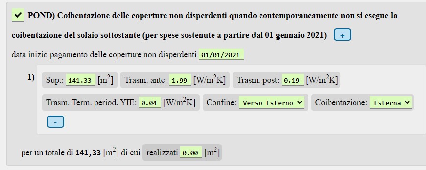

La data di inizio pagamento delle strutture POND te la chiede perchè prima del 1 gennaio 2021 non era prevista la detrazione per tali strutture, in quanto non disperdenti (la modifica al decreto parte da quella data), perciò ti chiede una data perchè se successiva al 1/1/2021 puoi portarle in detrazione: in tal caso basta che inserisci la data di inizio lavori della pratica, che immagino sarà sicuramente successiva.ClaudioZan ha scritto: gio feb 24, 2022 19:35 Mi inserisco in questo tread per la mia problematica su SAL 30% SB

Grazie per la tua risposta.
Avevo intuito che la data da inserire fosse una "discriminante" per capire se l'intervento parte prima o dopo 01/01/2021 ma mettere "inizio pagamenti" non mi pare una frase molto chiara. Il problema penso sia del portale ed in quella casella in cui non si può mettere zero (e nessuna altra cifra)
Allego alcuni screenshot.

Infatti, quella casella non riguarda interventi realizzati, ma interventi di progetto. Secondo me c'è stato un problema di impaginazione perchè quella riga dovrebbe andare prima (cioè non sotto i lavori realizzati, ma sotto quelli di progetto, ossia costo previsto degli interventi di progetto xxx, di cui yyy per coperture non disperdenti), io almeno la ricordavo così, magari hanno fatto del casino di recente sul sito....
Enea ti chiede di indicare che quota di importo ha la copertura POND, quindi dovrai inserire una cifra che non può essere zero, ma dovrai desumerla dai computi metrici inserendo il totale dei lavori che riguardano le sole falde non riscaldate. Sinceramente non ho mai capito a cosa serva, dato che non partecipa alle somme automatiche (essendo già compresa all'interno del tatale dell'involucro già inserito).

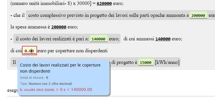

Sto facendo qualche prova in vista di un possibile lavoro con presenza di struttura POND.
In effetti il portale richiede di inserire una cifra >0 spesa per il POND altrimenti non consente di avanzare.
Presumo che sia un bug del sistema dove hanno inserito un >0 invece di un maggiore o uguale a 0.
- costo pond.JPG (105.54 KiB) Visto 15469 volte

Re: ENORME DUBBIO su costi da indicare in ENEA SB
Alla fine siamo riusciti a trasmettere l'asseverazione.boba74 ha scritto: ven feb 25, 2022 12:11 Infatti, quella casella non riguarda interventi realizzati, ma interventi di progetto. Secondo me c'è stato un problema di impaginazione perchè quella riga dovrebbe andare prima (cioè non sotto i lavori realizzati, ma sotto quelli di progetto, ossia costo previsto degli interventi di progetto xxx, di cui yyy per coperture non disperdenti), io almeno la ricordavo così, magari hanno fatto del casino di recente sul sito....![]()
Nella scheda degli isolamenti abbiamo inserito gli importi della spese professionali sostenute specificando che le opere non sono ancora realizzate.
Comunque confermo quanto riportato dall'utente sopra e cioè che in quella casella in rosso (per i POND) si possono inserire solo importi maggiori di zero.
Nel mio intervento ci sarà solo SAL 30 % e finale.
Grazie per la collaborazione
