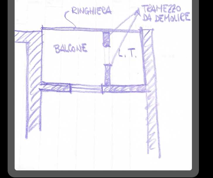

Devo presentare un cilas per superbonus sostituzione impianto di riscaldamento cappotto infissi e fotovoltaico.
C'e' necessità di demolire un tramezzo nel locale caldaia per l'alloggiamento del nuovo sistema ibrido.
Volevo conferma che lo indico nella cilas,non è che devo fare una nuova cila solo per quello?

Mi spiego meglio è un terrazzino coperto 200x155 diviso a metà con tramezzo ed una porta.
La metà con la porta è appunto il locale caldaia che è troppo piccolo per mettere l’ibrido quindi va demolito il tramezzo e rimane tutto terrazzino coperto.
Ora sulla planimetria attuale sono segnate due righe sottili dove c’è il tramezzo nn è indicata neanche l’apertura della porta.
Altra domanda ma perché con la cilas nn posso fare il docfa ho necessariamente bisogno di una cila?quindi con la cilas nn si può fare nessun intervento di demolizione neanche un tramezzo?

Messaggi: 7631
Re: dubbio presentazione Cilas
secondo me serve sicuramente una cila
lo spostamento di un tramezzo (che non è un intervento strettamente collegato al superbonus) non può essere autorizzato con una cilas

È un tramezzo ma è su un terrazzo anche se chiuso su tre lati cila o scia?

tutti quelli che ho sentito mi hanno detto cilas perchè è uno spostamento necessario a creare il locale tecnico

Tutti i tecnici interpellatti invece mi hanno detto il contrario cioè prorpio perchè è un intervento necessario per il superbonus(amplio il locale tecnico esistente per farci entrare il nuovo sistema ibrido viene autorizzato con una cilas.
