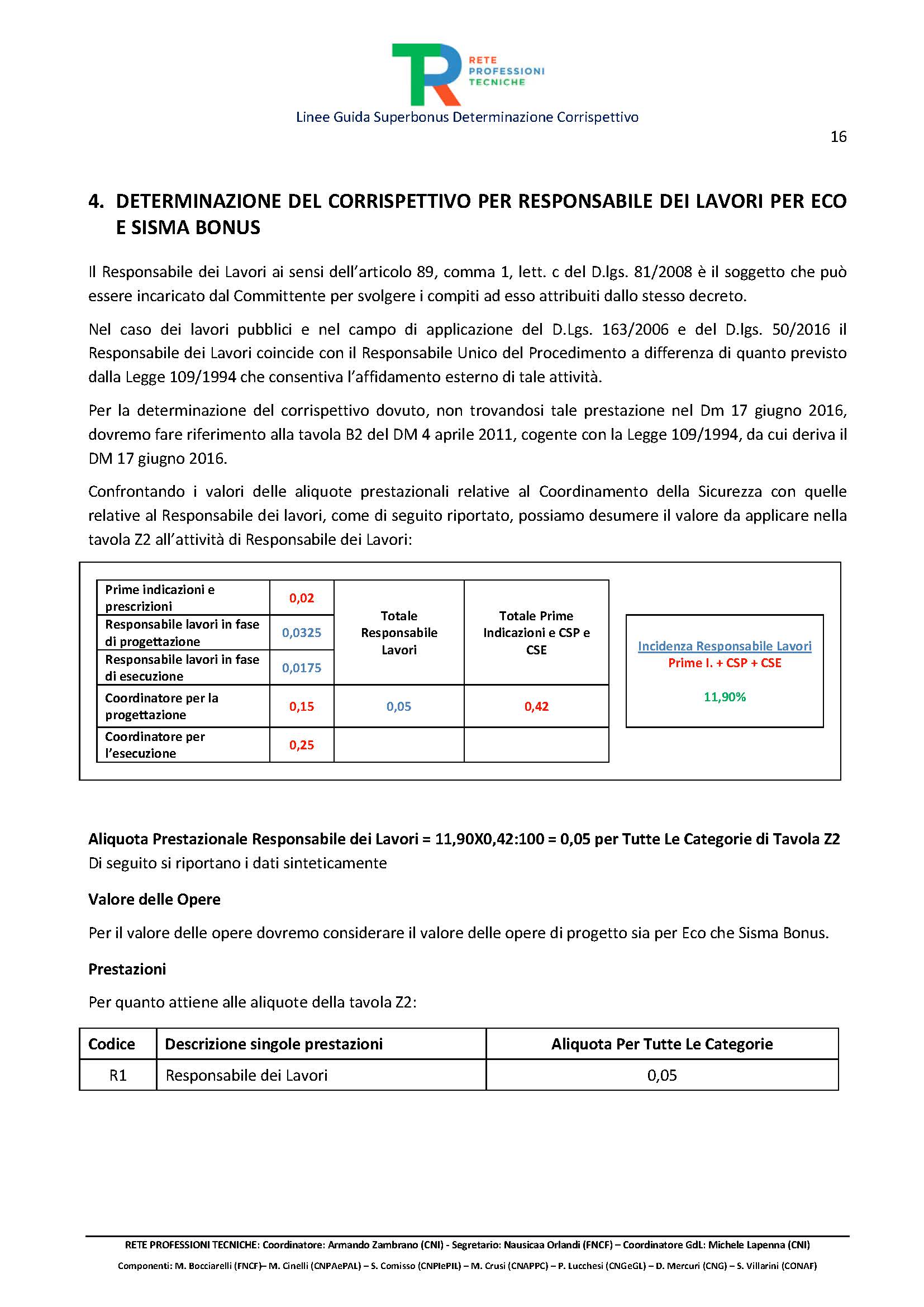

Ho provato a calcolare i valori indicati da RPT per il responsabile dei valori per applicare il DM parametri, che da i valori massimi per le tariffe professionali per Superbonus 110%. Allora su 1.000.000 € di lavori viene una parcella di poco meno di 4000 €, su 100.000 di lavori viene una parcella di circa 900€. Quindi quote % rispetto a importo lavori inferiori a 1. Vi risulta?

Sì è corretto, sono abbastanza bassi... l'aliquota del Responsabile dei Lavori vale 0,05 secondo le linee guida sui corrispettivi di RPT (attenzione, intendo non il 5% dell'importo lavori, ma il coefficiente 0,05... io uso per fare i preventivi di RL la voce QbII.17 - Progettazione integrale e coordinata - Integrazione delle prestazioni specialistiche).

Ho usato lo stesso metodo cercando una voce cha avesse lo stesso coefficiente 0,05 per calcolare l'equivalente parcella. Poi quale sia la voce, non è importante, in quanto andrebbe sostituita con quella relativa al responsabile dei lavori.
Quindi il valore è quello, il dubbio mi era venuto perché sul web si legge che la parcella del RL può arrivare fino al 3%, però seguendo RPT viene molto meno, ma che ritengo affidabile.

Ho rivisto le Linee Guida RPT ma non riesco a trovare il punto in cui vengono definiti gli onorari del Responsabile.
Potreste darmi una indicazione e per favore?
- Messaggi: 3426
Re: Responsabile dei Lavori, calcolo parcella con DM 17/06/2016
Circa il 4 per mille dell'importo lavori (0,4%)
- RPT parcella Responsbile dei lavori.jpg (320.32 KiB) Visto 30361 volte

Scusa @marcoaroma, intendi l'importo "ragguagliato"? perchè diversamente ho male interpretato l'aliquota indicata di 0,05 come parametro Q della nota formula: CP=V×G×Q×P con P=0,03+10/V^0,4
L'indicazione tavola Z2 ritengo sia un refuso nella guida (parlando di categorie la tavola è la Z1).
EDIT: Mi è sorto il dubbio ma rileggendo anche i precedenti post, mi sembra che abbia interpretato bene (chiedo conferma, grazie) la formula da considerare, posto ad esempio V=100.000€; G:0,95; P:13%:
a) secondo RTP, Q:0,05 ->CP = 617,5€ + 25% spese = 772€
b) secondo OICE, Q:0,08 ->CP = 988€ + 25% spese = 1.235€

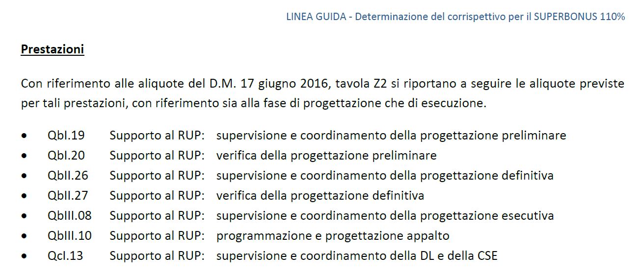

Oltre alle linee guida di RPT, ci sono anche quelle di OICE
qui abbiamo un estratto della guida aprile 2021 (dove c'era una certa abbondanza)
e qui un estratto della guida ottobre 2021 (dove hanno ridotto le cifre)
poi abbiamo ulteriori interpretazioni più recenti (dove si ritorna abbondanti):
https://www.condominiocaffe.it/superbon ... i-tornano/
una cosa è certa: l'argomento non ha mai avuto chiarimenti ufficiali, quindi credo che rimanga sempre il dubbio sulla correttezza interpretativa...
