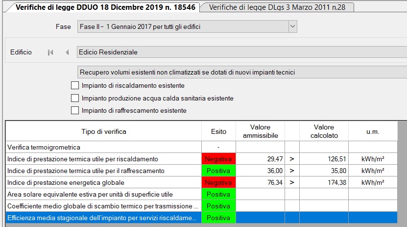

Ho fatto una simulazione su un modello di edificio che avevo già su ediclima... era un semplice appartamentino anni 60 con intervento di ristrutturazione impianto termico (caldaia a condensazione + radiatori e valvole termostatiche). Tutte le verifiche tornavano.
Sullo stesso modello, nella sezione verifiche di legge, seleziono RECUPERO DI VOLUMI ESISTENTI PRECEDENTEMENTE NON CLIMATIZZATI DOTATI DI NUOVI IMPIANTI.
Mi richiama giustamente le verifiche di legge previste da Regione Lombardia... non tornano gli indici di prestazione per riscaldamento e il globale... ciò mi fa pensare che bisogna per forza isolare...
Teniamo conto che la verifica di H't e Area solare sono positive perchè le ho modellate come strutture esistenti, se le modifico per isolare devo verificare anche questi 2 parametri
La domanda è:
per far tornare le verifiche di legge bisogna isolare??
La domanda è:

A parte che sono praticamente gli stessi requisiti della ristrutturazione importante di 1° livello, tranne che per il discorso rinnovabili che non è richiesto
Re: legge 10 cambio destinazione uso locale riscaldato
Ovvio che devi isolare, perchè EPH,nd è l'indice di prestazione per riscaldamento relativo al solo involucro, quindi non si scappa, per farlo tornare devi isolare il più possibile l'involucro, perchè se anche migliori le prestazioni impiantistiche queste andranno a incidere sul globale (n,ren), ma non sull'utile.

Devo eseguire un recupero di volume non climatizzato con cambio destinazione d'uso, V>15% del volume dell'unità residenziale adiacente al cui impianto verrà collegato, quindi si tratta di ampliamento.
La Tabella 4 mi dice di verificare H't, quindi la domanda è la solita: cosa ci metto dentro la verifica, tutte le pareti dell'ampliamento in ogni caso oppure solo le pareti sulle quali vado ad intervenire ed in questo caso parete per parete (FAQ 2.15) ?
Altra questione collegata: se sull'unità residenziale adiacente faccio contestualmente una riqualificazione/ristrutturazione, la SDL da considerare per il limite del 25% sarà quella originale (quindi comprendente anche le pareti separanti dal volume che andrà recuperato), oppure quella post-operam (quando tali pareti non saranno più SDL) ? Secondo me quella ante-operam essendo l'intervento contestuale.
Questa faccenda di H't mi sta facendo uscire matto.
Norma nazionale no regionale.
