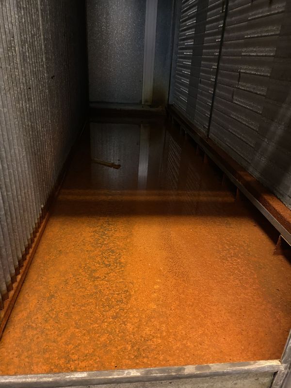

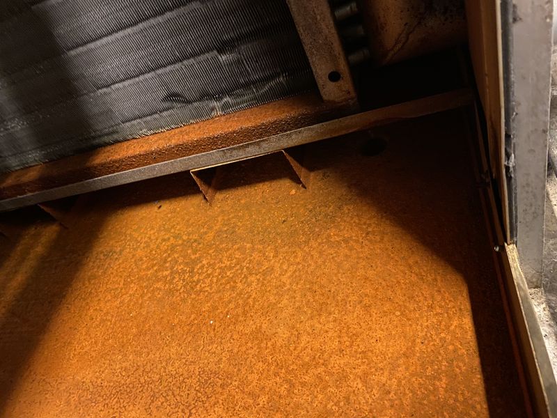

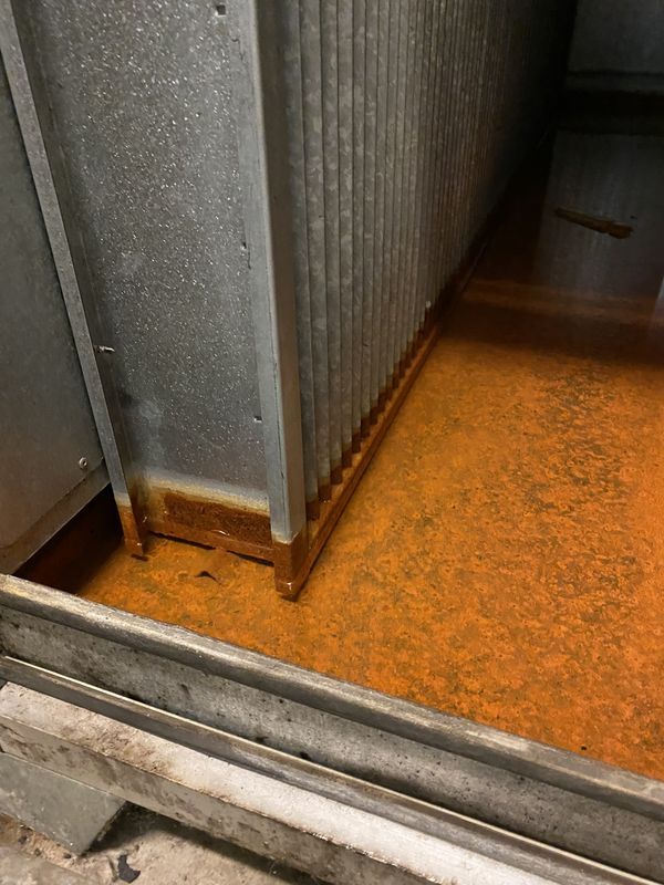

Riprendo questo thread per condividere la criticità delle vasche di raccolta della condensa delle UTA. Le foto che propongo qui sotto sono di una UTA con circa 15 anni di vita a servizio di una cucina a tutt'aria esterna. La vaschetta è collegata a sifone con battente corretto (sarà circa 40cm) e scarica, ma lentamente. Se spengo il ventilatore la portata di scarico, si triplica. Lo scarico lento fa si che ci sia sempre una quantità d'acqua in vasca che con l'andare del tempo danneggia tutti i componenti, batteria compresa. Possibile che non ci siano migliorie possibili? Ho già contattato il costruttore, ma non mi fornisce nessun consiglio degno di nota.
- IMG_6664.JPEG (103 KiB) Visto 5553 volte
Re: Vasche di raccolta condensa UTA casa di riposo
L'unica cosa che mi viene da dirti è se non sia possibile inserire una zeppa anche bassa dal lato opposto allo scarico (senza scassare tutto, si intende). Stranissimo che la portata aumenti a ventilatore spento, dovrebbe essere il contrario, la batteria è dopo il ventilatore? La colonna dove scarica è ventilata o si pressurizza?
Una situazione del genere richiede comunque un fermo macchina di giorni, tra la pulizia, l'applicazione di un convertitore (dubito sia possibile andare sul metallo meccanicamente senza bucare) e applicazione della vernice con asciugatura. E' possibile che preparare una vasca inox da infilarci dentro porti via meno tempo.
Eh così non è il massimo per lo scarico condensa. Noleggiare un'UTA nel frattempo non è sostenibile? Una macchina di 20 anni in quelle condizioni non so se merita una spesa rilevante di manutenzione...forse ha senso pensare ad una sostituzione...ma senza soldi non si fa niente. Occhio che il sifone lavora al contrario, possibile che sia troppo alto? Giustificherebbe il battente per poter scaricare
Noleggia un estrattore da montare direttamente sul canale, l,intervento durerà tipo 10 ore che possono essere in parte piazzate tra la pausa tra preparazione pranzo e cena.
Che succede se l,uta si guasta, ad es. Si brucia un motore? Il fermo si potrà pure gestire in qualche modo, al limite non dicendo niente e chiamando in causa un guasto prontamente affrontato
Sennò porta il responsabile haccp sul tetto e fagli vedere e vedrai che tutto si può fare, perfino portare i pasti da fuori per un giorno
Quando sono entrato in ausl nel 2004 i capitolati uta prevedevano già vaschette inox o vetroresina inclinate dal lato scarico (solo per dire che non ho nessun merito in quella lungimirante scelta)

Ho chiesto più volte in fase d'ordine la batteria inclinata anche per facilitare lo svuotamento invernale, ma sempre, tutti i costruttori, mi hanno detto che non è possibile.NoNickName ha scritto: ven lug 01, 2022 16:30 E anche i tegoli della batteria devono essere inclinati
- Messaggi: 6239

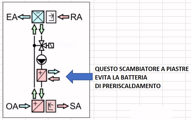

Intendo questo
- Recupero doppia batteria .jpg (43.35 KiB) Visto 5134 volte
- Messaggi: 6239
Interessante non ci avevo mai pensato. Ma non c'è il rischio di recuperare meno?
No. La valvola a 3 vie serve come antigelo.
Se poi aggiungi un secondo scambiatore a piastre collegato alla rete del freddo, eviti anche la batteria di raffreddamento.
Assolutamente no, il recupero deve esserci.Se fai così puoi evitarti il recupero.
La proposta è di aggiungere uno scambiatore a piastre per il caldo e uno per il freddo al posto delle batterie in linea.
Il risultato finale sull'aria è lo stesso, ma il costo dell'UTA è di molto inferiore: due batterie in meno, perdite di carico sull'aria inferiori, ecc..
