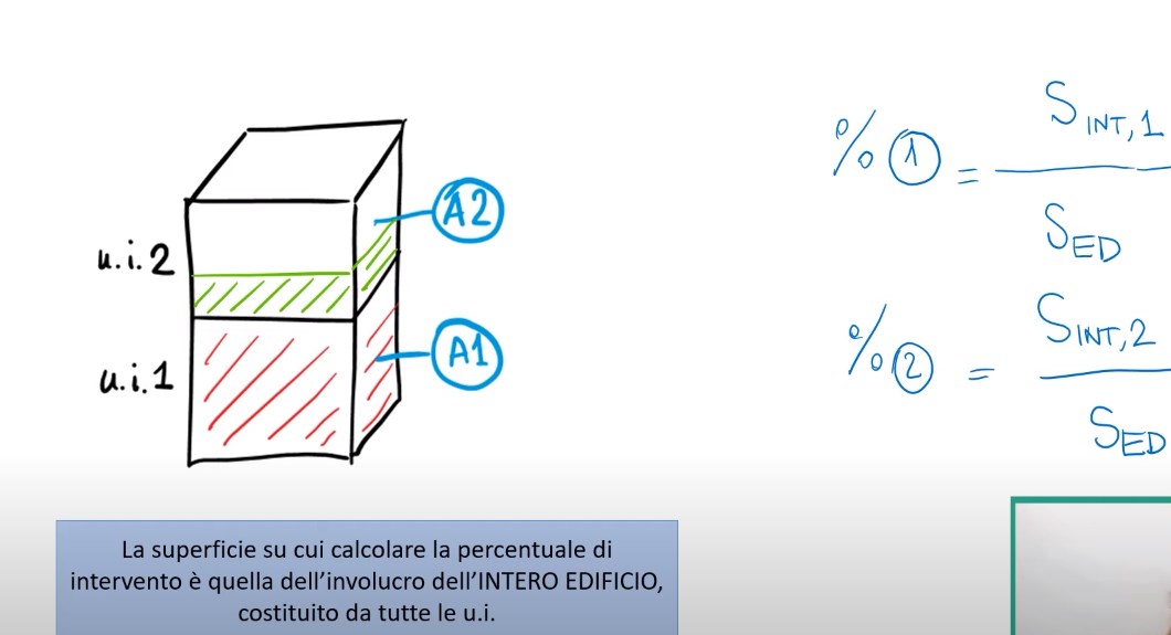

Salve a tutti,
la Edilclima ha realizzato davvero un ottimo contributo sul tema ristrutturazione di primo/secondo livello alcuni mesi fa.
Puntata n.31 - Verifiche per intero edificio o singola u.i.? - https://www.youtube.com/watch?v=aseosXTewVE
Partendo dalla definizione della UNIT TS 11300-1 paragrafo 7 relativamente all'individuazione del sistema edificio-impianto, ponendo il discrimine sul sistema di generazione, individua sostanzialmente:
- sistema centralizzato
- sistema termoautonomo
- alcune varianti dei due (multiedificio o multiproprietà di un edificio)
Utilizzando la FAQ 2.13 del MiSE (agosto 2016) andando poi a definire per un edificio multiproprietà quella che é la superficie lorda disperdente totale, va a definire un ragionamento logico per individuare la superficie di intervento in rapporto alla prima e stabilire il discrimine tra ristrutturazione importante di primo o secondo livello.
Sostanzialmente in un sistema edificio-impianto centralizzato per arrivare ad una ristrutturazione importante di primo livello, devo ristrutturare e sostituire tutte le componenti dell'impianto (generazione, distribuzione, emissione) e intervenire su più del 50% della Superficie Lorda Disperdente. Intervenendo quindi nella maggior parte della superficie disperdente e intervenendo solo sul sistema di generazione ed emissione nelle unità rimango in secondo livello per l'edificio e di conseguenza le singole unità.
In un sistema termoautonomo dotato di un certo numero di unità dovrebbe essere difficile arrivare a una ristrutturazione di primo livello nelle singole unità anche sostituendo completamente l'impianto in quando il rapporto tra superficie di intervento rispetto a quella complessiva dell'edificio é raro superi il 50%. Con questo ragionamento basterebbero anche 4 unità simili per stare sotto il 50%, anche se isolassi tutta la SLD.
Convenite con questa schematizzazione? Credo sia utile anche per non affrontare un progetto di efficientamento senza essere consapevoli a quali verifiche dovremo stare attenti o quali poter evitare in edifici non nati certo con le attuali normative.
Messaggi: 13503
Re: Legge 10 appartamenti condominio 110
si certo
la cosa è una delle poche abbastanza chiara sia dal decreto mi pare che poi dalle faq....
chiaro che magari in una bifamiliare allora le cose iniziano a cambiare
