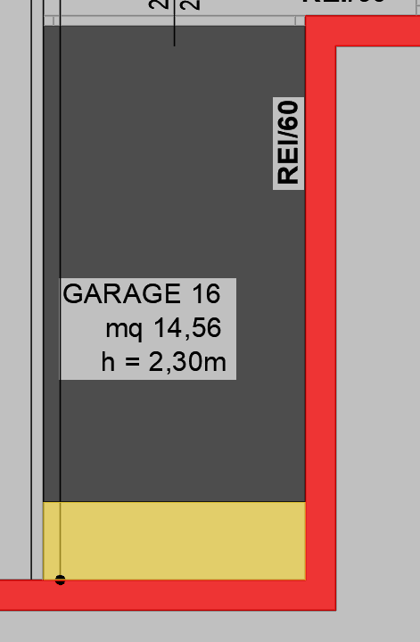

Aggiungo un'ulteriore spunto a seguito.. che ne pensate allora di prevedere un'area di, per esempio, 1 mq a fronte del box auto dove il condomine può mettersi un piccolo scaffale e definirla TM1 ( in giallo nella foto) rispettando il complessivo di 25 mq totali sull'intera superficie.
- Immagine 2025-02-06 080309.png (11.18 KiB) Visto 9724 volte
Re: Soppalco in box auto
Ammettere le aree TM1 non compartimentate rispetto alle TA, vuol dire poterle fare in qualsiasi modo, anche (al limite) con nulla a delimitarle fisicamente.

Io presenterei una nuova SCIA utilizzando il COPI per poter avere più margine di manovra e per sistemare anche i seguenti punti.
1) Potresti pensare di compartimentarla rendendola area TM1/TM2/TZ
2) Inserendo una porta EI renderesti i compartimenti autonomi. Ovvi che la stessa debba essere inserita nei controlli semestrali.
