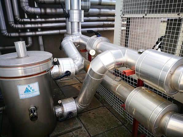

Tornando sul pratico direi: all'atto della riparazione, ovviamente si provvederà alla ricarica del gas e alla sostituzione dell'evaporatore, quindi eventuali problemi 3 e 4 si eliminano. Dopodichè non potendo agire sulla portata d'acqua confido che il problema sia come per Tom, la mancanza d'acqua... domanda: ma il flussostato di consenso al frigo non si può tarare sulla portata minima necessaria, per scongiurare rotture?
Domanda 2: quello nella foto è il defangatore attuale... inserendo un accumulo nella medesima posizione posso eliminarlo, confidando che la sua funzione la svolga il serbatoio inerziale?
- IMG_20190328_104010_2.jpg (140.57 KiB) Visto 8243 volte
