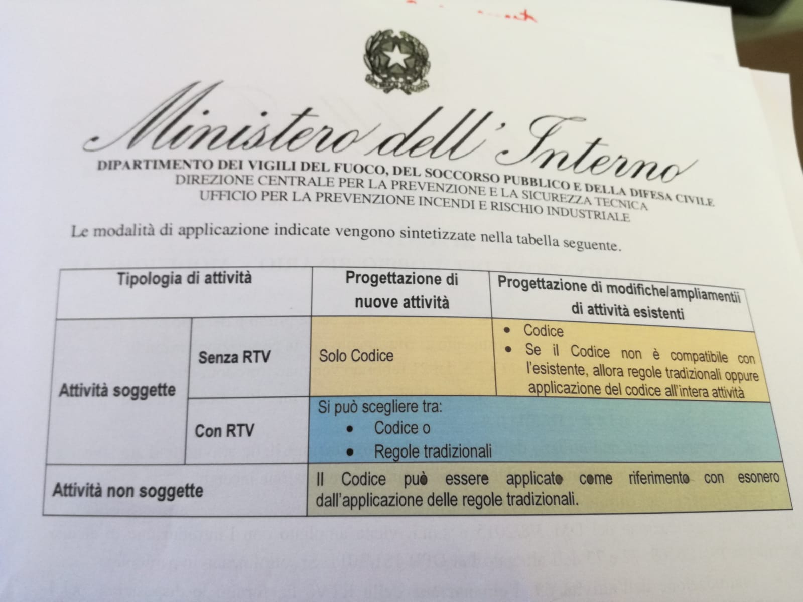

allego.

Ecco. Quindi se c'è un DM dedicato, quello o Codice. Se non c'è, Codice.
Peccato. Oggi ho una flessibilità che domani non avrò. Progettando tanta industria, ho già trovato casi dove il Codice è impraticabile, e invece il DM 10/3/98 é semplice e perfetto.
Re: Applicazione del Codice
Semplice e perfetto perchè lo puoi sistemare come vuoi, viste le indicazioni assolutamente generali. Anche se questo ha portato in passato a situazioni grottesche dipendendo molto dal rapporto tecnico/funzionario esaminatore.
Ma, come dici giustamente, la RTO non è detto che sia applicabile senza bagni di sangue inaccettabili dalla committenza.

Bravo.

riapro il post.
Per attività normate per cui secondo il campo di applicazione non si possono applicare cosa si fa?
Mi spiego meglio, attività 74 inserita in ciclo di lavorazione industriale, cosa faccio? Il Codice non posso applicarlo, il 10/03/1998 neanche e magari per impossibilità tecnica neanche il DM 12/04/1996…
Attività come la 10 per impianti di processo che utilizza solventi o altri prodotti infiammabili? Per attività 65 palestre sotto le 100 persone? Attività 25?
Come si procede secondo voi ora che hanno tolto il vecchio “binario”?
riapro il post.

Ahahhahhahahha vero. Ma che devo dirti, amico mio... usa il BS9999

Tom Bishop ha scritto: mer mar 13, 2019 05:52 Ma il testo del Decreto ufficiale qualcuno lo ha trovato?
http://www.legislazionetecnica.it/syste ... 022019.pdf
- Messaggi: 6243
Nel testo non mi sembra di leggere che non si possa più applicare il DM10/03/98 parallelamente al CoPI
