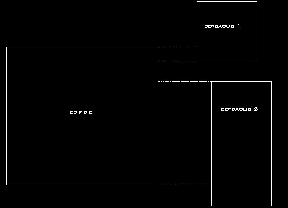

Come da oggetto...
con un tetto a falde come si piazza il piano radiante? Ho trovato un solo riferimento nella sezione 36 delle BS-9999-2008 che dice (se ho ben capito) di trascurare i tetti aventi pendenza rispetto all'orizzontale inferiore a 80°
Il codice non fa esempi in sezione ma solo in pianta.
Inoltre nel caso riportato nell'allegato, con edificio radiante posto difronte al bersaglio ma solo per parte della facciata del bersaglio come si considera la piastra radiante? La si suddivide in porzioni secondo i bersagli?

e comunque in nessun documento mi sembra che sia trattato il caso ipotizzato nell'immagine
