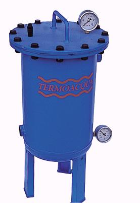

P52 ha scritto: Il defangatore ha un influenza molto blanda, checché ne dica chi li produce, in quanto per ottenere un'abbattimento della velocità dell'acqua a valori così così bassi da permettere la decantazione delle sospensioni fangose dovrebbe avere una sezione enorme. Il classico economico e semplice filtro a Y spesso fa' miracoli e comunque dev'essere usato anche in presenza dello scambiatore di calore per evitarne l'intasamento.
sezione enorme... se riesco a postare la foto, questi sono bei defangatori

Quello in foto è un filtro, con tanto di manometri per visualizzare le perdite di carico, di solito viene montato in derivazione sul ritorno dell'impianto, al pari di altri sistemi che utilizzano principi dinamici (cyclone), serve per pulirne il contenuto con un'azione a medio termine e richiede la pulizia/sostituzione frequente delle cartucce filtranti; andrebbe rimosso alla fine della sua funzione di pulizia. Fosse un defangatore non avrebbe un uscita/ingresso posta in prossimità del fondo. Quelli in commercio (Caleffi o Comparato per citarne qualcuno) sono semplici tubi verticali attraversati dal flusso, dove l'aumento della sezione dovrebbe provocare una caduta di velocità dell'acqua e conseguente separazione delle particelle in sospensione .... hai vogliasoloalfa ha scritto:

scusa non è proprio quello in foto il filtro che intendevo http://www.termoacqua.com/files/filtro_defangatore.pdf
dove si fa manutenzione davvero
e il manutentore è un po accorto funzionano bene. con filtro 80 micron in acciaio, lavabile.
