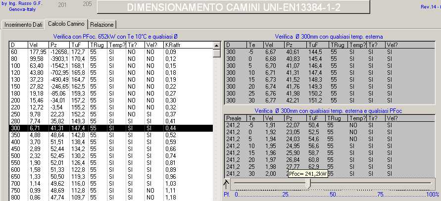

Bisogna seguire la UNI EN 13384 ma con Excel c'è da divenire pazzi più adatto sarebbe Access sia per la gestione delle tabelle dati (diametri, caratteristiche combustione, caratteristiche camini, ....) e anche perchè anzichè un unico risultato sarebbe più utile avere una matrice di diametri-risultati da cui poi, selezionato un diametro dovrai verificare il comportamento fluidodinamico variando la potenza (ormai i bruciatori sono quasi tutti modulari) almeno a Pmax e Pmin e magari variando anche la temperatura esterna. Ammesso di saper programmare in VBA sarà necessaria almeno una settimana di intenso lavoro ci vuole proprio un folle ad intraprendere questa impresa o forse più probabilmente basterebbe una bella dose di entusiasmo giovanile.Andrea70 ha scritto:Nessun altro "folle" ci ha provato?

Re: Calcolo Camini
Dimenticavo nulla di impossibile l'ho fatto molti anni fa (la versione 1 si basava ancora sulla vecchia norma uni 9615), ero un pò più folle e soprattutto più giovane.
Altri tempi, dormivo solo 4-5 ore al giorno con energia da vendere, ora è tanto se sto sveglio 8 ore al giorno.
- schermataProgrammaCamini2.jpg (71.5 KiB) Visto 8551 volte
