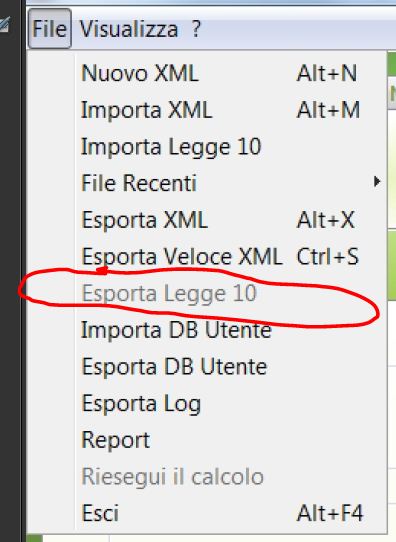

Come esportare file .xml da software Cened in legge 10

Messaggio da Giovannino60 »
Salve, sto cercando esportare il file .xml in legge 10 dal software Cened ma il bottone è grigio quindi non attivo, come si fa ad attivarlo?

Anche io ho lo stesso problema?
Qualcuno ci aiuta?

Occorre rieseguire il calcolo
Si, devi arrivare in fondo alla certificazione ed eseguire il calcolo, poi andare nella tendina che avevo allegato.
