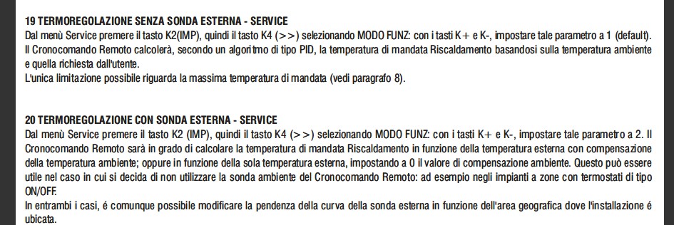

Re: ACE su nuova costr. in clas. B, dubbio su prest. raggiun
rieccomi allego imm del libretoo del comando remoto
confermo quello detto prima
se già ora è PID anche dopo con sonda esterna e VT mi ritrovo con lo stesso valore!
- aaa.jpg (117.85 KiB) Visto 4868 volte
