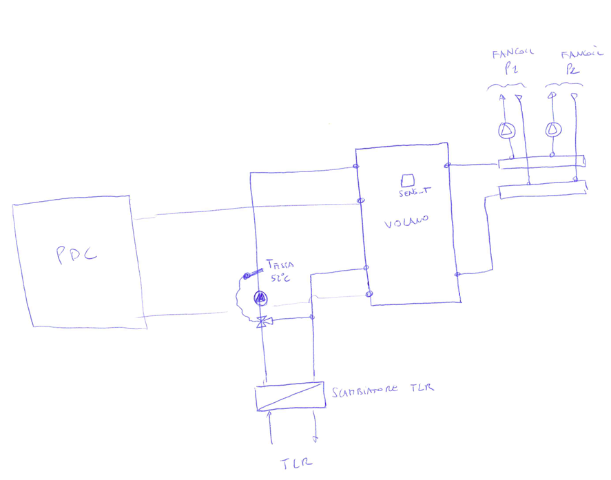

shinobi9 ha scritto: lun ago 24, 2026 13:08 Buongiorno in merito a questa discussione vorrei chiedere un altro chiarimento.
in sostanza non posso staccarmi dal TLR quindi lo stesso finirebbe nello stesso volano della pdc.
In sintesi nel volano a 4 attcchi confluiscono TLR (circa 25 kw) e pdc (n.2 da 16 kw ognuna): a questo punto ho il dubbio sulla necessità della pratica INAIL (anche se non credo perchè negli ibridi le PDC mi sembra non vadano sommate). che mi dite?
le pdc secondo me non contano ai fini inail (quantomeno non quelle a compressione).
per gestire l'integrazione pdc-tlr senza problemi di sovratemperatura o metti il circuito pdc in spillamento sul ritorno del TLR (così la pdc lavora alla T più bassa possibile, e "toglie" tutto il calore possibile alla contabilizzazione TLR), oppure metti una tre vie deviatrice (con portate così piccole non metterei una portata variabile) sullo stacco del TLR che alimenta l'edificio con pdc (così regoli quanta energia il TLR porta sul volano ad integrazione della pdc).
dipende se la pdc va sempre oppure solo in certi periodi (Es. d'estate, dove ottiene l'effetto doppio di non dissipare il calore tolto all'edificio) e se la pdc è "piccola" o grande rispetto alla potenza del TLR.
Allora intanto grazie la penso come te sull'INAIL e ok.
Per quanto riguarda l'ibrido (premesso che se uso PDC a R290 esiste veramente questo problema della sovratemperatura sul ritorno della PDC?) io pensavo di fare un "ibrido bivalente parallelo" nel senso che sotto Tbiv si attiva il circolatore del TLR che porta acqua calda al volano. Ma allo stesso tempo la PDC funziona! questo perchè il TLR va a fasce orarie, quindi potrebbe crearsi la situzione che Test<Tbiv ma sono fuori orario del TLR. Se questo succede la PDC continuerebbe almeno a funzionare anche se a COP minore..
Per quanto riguarda l'eventuale problema del surriscaldamento non basta che metto una miscelatrice meccanica monte del circolatore che va da scambiatore TLRa bollitore? così la imposto ad esempio a 52 gradi e fine....
Chiaramente ho previsto un sistema con termostato differenziale tra acqua TLR e acqua volano che non vedete disegnato in modo tale che il circolatore del TLR non mi parte se Test<Tbiv ma il TLR è spento. QUindi la logica sarebbe:
Test<Tbiv=> consenso al termostato differenziale => se Ttlr>Tvolano (quindi TLR in fuznione) parte il circolatore del TLR
