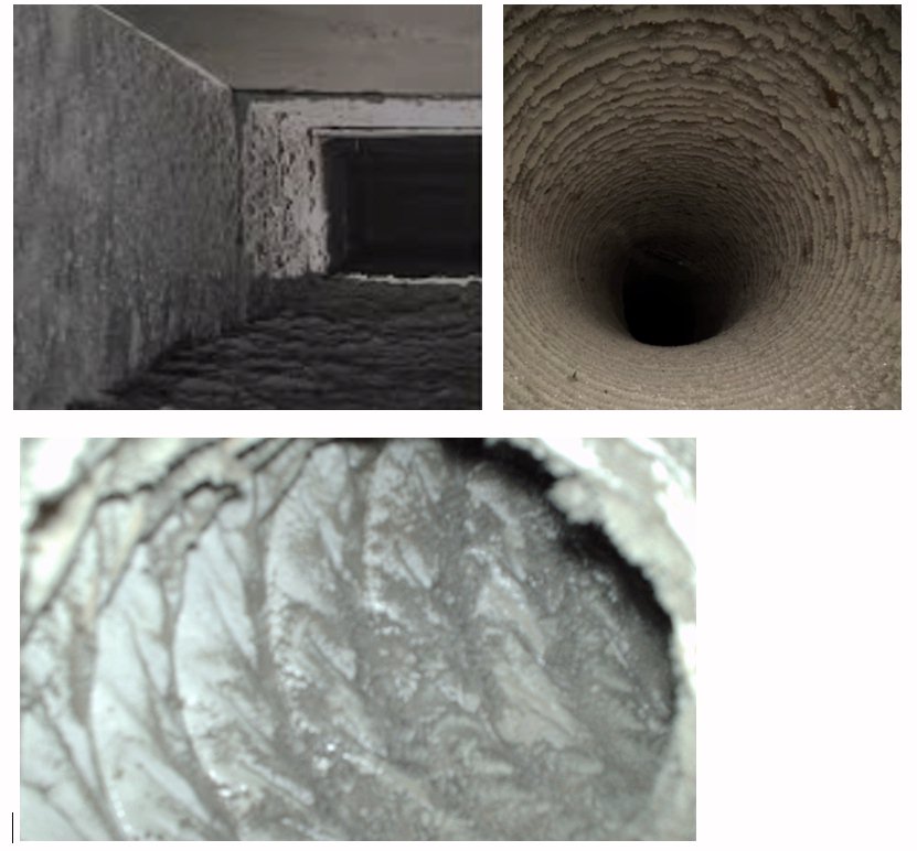

Messaggi: 4821
Re: VMC residenziale si applica la UNI10339 sempre?
Alcuni canali di mandata in abitazioni.
Negli uffici sono peggio...
Canali mandata.jpg (82.79 KiB) Visto 3491 volte
Messaggi: 11990
mat ha scritto: ven ott 27, 2023 11:41Non fare il talebano e non dare del novax a destra e manca, relax :wink:
Siamo nel post di Tom.
Ventilazione residenziale.
Viene sollevato "soprattutto sulla manuntenzione...che nessuno farà praticamente mai, altrimenti alla fine... finestra aperta vs VMC, lato inquinanti pari e patta.".
No non è vero. Punto.
Poi si è passato alla manutenzione, ma ancora una volta quanto sopra non è vero. Non hai idea della diluizione degli inquinanti indoor.
Si ferma la VMC qualche volta? Direi proprio di no.
Relax, no-vmc (non ho detto che è un no-vax, ma sono i ragionamenti da "no- qualcosa", ovvero "non sono contrario ma..." dove dopo il ma ci sono praticamente affermazioni non proprio scientifiche,.
PS: non si sentiva la tua mancanza
Messaggi: 11990
Esa ha scritto: ven ott 27, 2023 11:46 Alcuni canali di mandata in abitazioni.
Aria immessa senza ricircolo?
Se si hai una pessima UTA o recuperatore. Non tiene l'aria.
Sai quante ispezioni con l'endoscopio ho fatto, per curiosità nei miei impianti? Molte. Mai visto questo sull'aria immessa. Sono praticamente puliti.
Ma tranquilli aprite la finestra.

Messaggi: 4821
In questo caso si tratta di impianti Menerga.
A me viene il sospetto che serva una manutenzione accurata e che questa neppure risolva i problemi al 100%.
I privati, neppure puliscono i filtri degli split ...
Ma siamo fuori tema.
L'installatore citato in giudizio (argomento della discussione) non deve rispondere di questi problemi, ma di altro.
