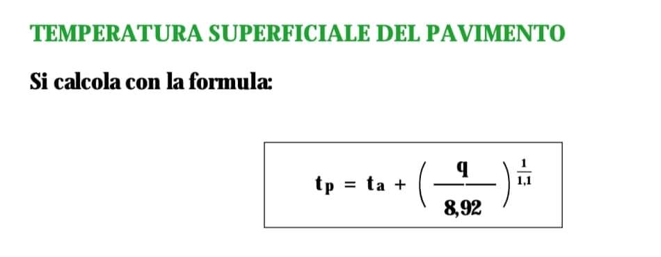

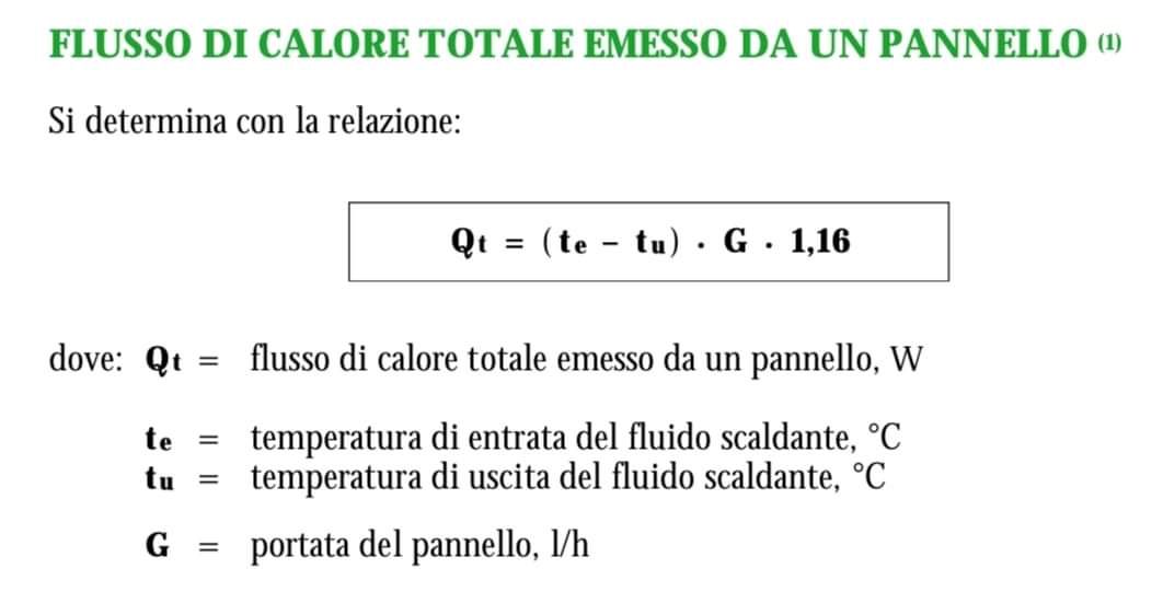

- FB_IMG_1693743138049.jpg (13.73 KiB) Visto 21544 volte
- FB_IMG_1693743128314.jpg (29.2 KiB) Visto 21544 volte

Certo che il flusso totale di calore di un pannello è quello che indichi tu.
Ma come fai a calcolare preventivamente la temperatura del pannello?
Non basta mandare la quantità di acqua voluta se poi l'acqua entra ad una certa temperatura ed esce ad una temperatura che non puoi conoscere senza avere il valore complessivo di U.
Ci vuole un progettista e non basta un idraulico: non credi?

Ti rimetto la formulina così ci guardi bene, studia caro studiaEsa ha scritto: dom set 03, 2023 14:49 Certo che il flusso totale di calore di un pannello è quello che indichi tu.
- FB_IMG_1693743138049.jpg (13.73 KiB) Visto 21500 volte
