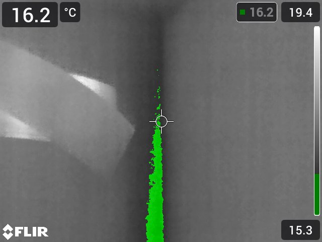

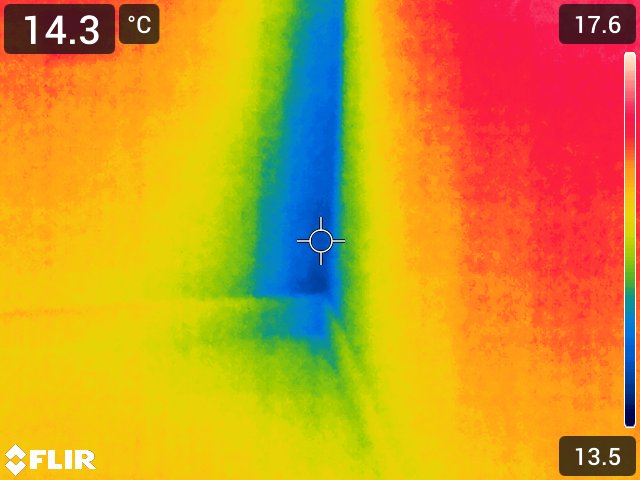

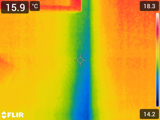

Aggiornamento
sono stato in settimana con la termocamera, sul monitor della termocamera vedevo la trasposizione fedele delle macchie da muffa sul muro. Sono quasi certo non sia un’infiltrazione.
Sono andato nell’appartamento di sopra, identico al mio caso analizzato, c’è qualche micro macchia in corrispondenza del giunto sismico (dove c’è un pilastro), ma hanno anche un mobile a pochi cm dal muro.. insomma, miracoli non si fanno e lo posso considerare come problema inesistente (o comunque non correlato al cappotto o alla scarsa apertura delle finestre).
L’umidità relativa dentro la stanza con la muffa era del 55%, sostanzialmente corretta, ma facendo un po’ di domande ho scoperto:
_ l’appartamento di sotto è sfitto, questo mi spiega la forma della muffa (si vede bene nell’immagine della termocamera) che è più stretta verso il soffitto e si allarga all’avvicinarsi al pavimento
_ la loro abitudine per la ventilazione era di tenere aperte le finestre a vasistas per molto tempo, erano così anche quando sono entrato io. Gli ho consigliato di cambiare completamente abitudine, cioè spalancare 4-5 (o più al bisogno) per 4-5 minuti tutte le finestre, per il resto del tempo di tenerle chiuse
_ l’appartamento di sotto è stato venduto e presumibilmente tra qualche mese sarà occupato e scaldato
I proprietari faranno il trattamento per la muffa esistente, cambieranno le abitudini di ventilazione e con il riscaldamento del piano sottostante mi aspetto che il problema sarà già risolto. Eventualmente al prossimo inverno se dovesse ripresentarsi valuteremo una vmc puntuale e/o una controparete interna
Grazie a tutti per i contributi e i consigli
p.s. la casa è di una nonna e il nipote di 2 anni passa spesso il pomeriggio lì. La camera con la muffa è la sua cameretta… maledetti bambini che portano la muffa!! :mrgreen:
Ma siamo sicuri che la T superficiale sia di 14,3°C? Hai una misura fatta con uno strumento diverso? Su che valore hai regolato il coefficiente di emissività, ecc.?
A che temperatura era l'ambiente? Hai avuto modo di registrare T e UR per qualche giorno?
Che materiale hanno usato per il cappotto? Sughero, polistirolo, ...?
con quanti strumenti diversi dovrei fare la lettura? e poi in caso di valori diversi faccio una media o decido io chi ha ragione?
no, ho fatto il rilievo con una termocamera molto valida
0,95
no, per ora non ce n'è stato bisogno.
EPS grafitato
Messaggi: 4801
Re: muffa post cappotto
Le domande che ti ha fatto esa, presumo derivino dal fatto che in qualche termografia si vede la parete corrente a meno di 18°C, il che significherebbe o che è malamente (molto malamente) coibentata o che la Tinterna al centro stanza NON è 20°C
Messaggi: 5405
Ma, non capisco, come fanno a esserci 14°C nello spigolo, nonostante il cappotto? Sembra quasi che si siano dimenticati di cappottare proprio lo spigolo, o ci abbiano lasciato un buco.... io mi aspetterei al max 1°C in meno rispetto agli altri muri.
E, a proposito degli altri muri, sulle pareti correnti leggo 18°C o anche meno... che già sono pochi se la temperatura interna è almeno 20°C: ma ci sono i 20°C? E da quanti cm è il cappotto? :roll:
Io resto dell'idea che in quel giunto entri acqua che va a finire sotto al cappotto... :roll:

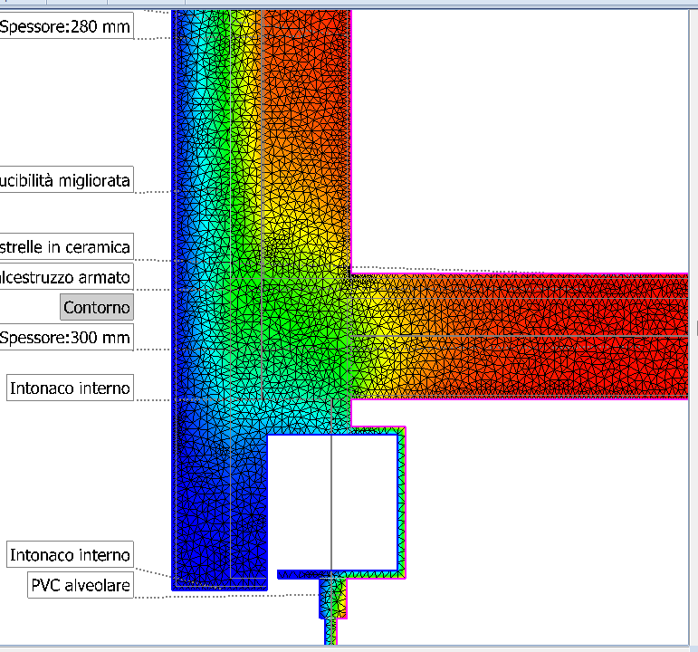

vesalio
Messaggi: 22
Iscritto il: dom nov 28, 2021 08:08
Messaggio da vesalio »
A meno di non adottare un controtelaio isolante, il nodo del cassonetto è critico, anche con cappotto, serramento e cassonetto in PVC:
sopra e ai lati del cassonetto si raggiungono temperature a rischio di formazione condensa e muffe
un caso che sto affrontando, sembra analogo al tuo
PT cassonetto.png (118.31 KiB) Visto 3510 volte
Messaggi: 4801
Quel cassonetto che hai disegnato, a naso, non rispetta la trasmittanza limite. In tale caso, ovviamente è un problema.
(Cmq, la sup interna della camera di avvolgimento del rullo è da considerarsi a resistenza termica maggiorata, non come superficie esterna)
***edit*** superato

vesalio
Messaggi: 22
non la rispetta, va isolato ed anche messe le spazzole, ma non migliora tanto il ponte temico attorno, resta cmq rischio condensa e muffa.
Il serramento è recente ed anche di buona qualità, non va sostituito, il cassonetto lo coibento con lastre in PU, per lo spazio a disposizione..
Maglio di prima, ma ancora rischio muffe e condensa
