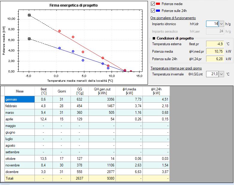

Ne allego uno, di esempio.
le ore in cui la PdC è attiva lo stabilisco io, come progettista. E qui puoi sbizzarrirti: secondo la norma, secondo il reale utilizzo (appoggiandoti ai dati meteo previsionali o storici, ecc. ecc.).E come puoi sapere se in quelle ore la pdc è attiva, se attiva a che temperatura è la batteria?
Qual è la temperatura della batteria? Abbastanza semplice, se stabilisci, come progettista, le condizioni minime di evaporazione della PdC.
- Tbs Tbu.jpg (111.2 KiB) Visto 21142 volte

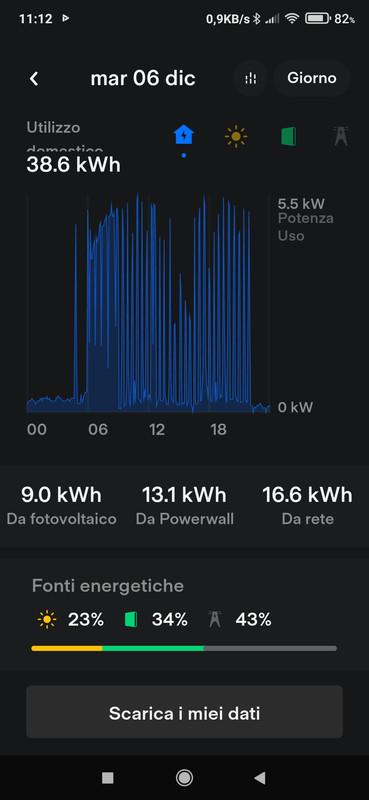

ho una casa di circa 200 MQ (piano terra, I piano, mansarda abitabile) in classe A+ (tetto isolato 22 cm fibra di legno, cappotto 16 cm lana di roccia, serramenti ad alto isolamento, eccetera) e impianto fotovoltaico (10 KW di genrazione e 40 KW di accumulo): ho rifatto interamente l'impianto termico, sostituito i termosifoni vecchi con nuovi in acciaio, e installato una Pdc Wamak AIWA 14 EVI H OUT (14 KWatt), il tutto fatto con il 110: la PdC è del tipo ON/OFF e l'impianto è stato così progettato dal termotecnico come previsto per legge.
La PdC ha sonda termica esterna, nessun termostato interno alla casa, e al momento sta funzionando in climatica in modalità "automatica": c'è un unico accumulo da 800 litri (sia x riscaldamento, sia x ACS).
Il risultato è quello che vedete nel grafico allegato, con infinite attivazioni e disattivazioni in ogni momento della giornata, a prescindere dall'uso dell'ACS dalla temperatura esterna, interna o altra variabile, con consumi attorno ai 35 - 40 Kwatt/gg senza docce (solo acqua calda per lavare i piatti una volta al giorno per due persone).
La temperatura all'intermo dell'immobile è ingestibile, nel senso che al piano terra ho 20 gradi circa e in mansarda 23-24 e nonostante le regolazioni tentate dall'installatore la situazine è questa da inizio novembre 2022, quando hanno acceso la PdC.
Mi dicono che potrebbe essere un problema di sovradimensionamento della PdC: può esser vero?
Che devo fare?

Re: Il vostro approccio per il dimensionamento di PdC
direi che sono 2 problemi diversi: la regolazione e le frequenti attivazioni della pdc
non conosco questo prodotto
ma è possibile che una pdc di questo tipo non sia dotata di inverter?
la regolazione come è impostata
hai valvole termostatiche?
un cronotermostato di zona per piano?
in entrambe i casi mi viene difficile pensare che tu possa avere 23-24°C in una zona, a meno che non ci sia qualche errore di impostazione
Direi che hai un problema di termostatazione e regolazione delle zone, inoltre hai anche un problema di controllo della pdc in relazione all'accumulo.
C'è da capire un po' di cose, e come sono stati integrati i vari componenti dell'impianto.
Però io non avrei aggiunto un argomento che non c'entra in questo thread. Magari ne avrei aperto un altro, completandolo con le informazioni relative al fabbisogno, dimensionamento e messa a punto dei vari componenti elettronici di controllo e regolazione.

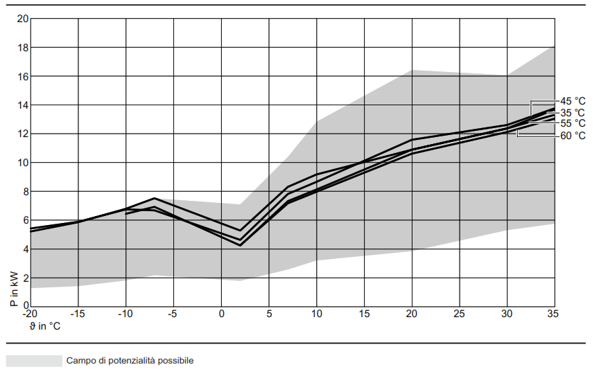

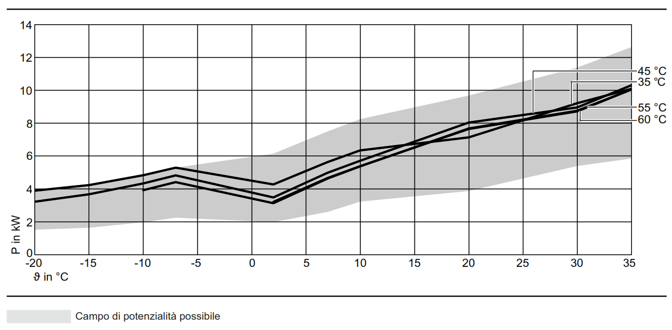

Rosso o blu? Quale taglia scegliere?
Sto valutando e sto guardando ad una PDC Viessmann.
Taglia 6
Taglia 8
Taglia 10
Sorpresa sorpresa...
Io scelgo taglia 10.
Se guardo alla potenza minima noto che il campo di modulazione è il più ampio che mi da un qualcosa in più nel caso di funzionamento intermittente e che si sovrappone completamente alla taglia 6, anzi è maggiore.
E voi, cosa scegliereste?

Dimenticavo una cosa
La macchina è dotata di resistenze elettriche 8kW trifase. Nel caso in esame le posso tranquillamente usare per i picchi in quanto dispongo di un contatore con potenza impegnata di 15kW.
non conosco Viessmann, anche se a breve dovrò.Tom Bishop ha scritto: mar gen 03, 2023 09:26 Se guardo alla potenza minima noto che il campo di modulazione è il più ampio che mi da un qualcosa in più nel caso di funzionamento intermittente e che si sovrappone completamente alla taglia 6, anzi è maggiore.
Tuttavia col cavolo che una pdc da 6kW come potenza minima stai sotto 1kW e una da 10 nemmeno immmaginarlo.
Non esiste
Fatti dare, se li hanno, i dati con passo 1°C alle varie frequenze e alle varie temperature esterne ed interne
Altri produttori ti danno questi valori, di cui si prende per buono l'andamento e non il valore assoluto (faranno delle interpolazioni).
La pot. minima cala all'aumentare della temperature di mandata ed aumenta all'aumentare della temperature esterna
Fosse vero che una 10kW resi modula da 1kW resi alle temperature medie sarebbe la risoluzione di tutti i mali. Monitorane 1, poi ne parliamo. Io lo farò, ma non so quando sarà pronta questa.
NPOTA: a volte i produttori hanno la stessa macchina con due potenze diverse, di cui una viene limitata nei giri del compressore per depotenziarla. A quel punto la scelta della taglia diventa relativa, dato che la minima rimane uguale.
PS: se confronto la potenza minima della taglia 6 con le altre, non mi torna davvero qualcosa. Secondo me i dati sono sbagliati, non è possibile ridurre la minima aumentando la massima.
Da una 8kW mi aspetto la minima variabile da 2 a 4kW a 35°C e da -5 a 20°C esterni e da 1.5 a 3.5kW a 45°C e da -5 a 20°C esterni.
Cmq ora scrivo ad un interno di Viessmann e vediamo cosa mi dice.
Le porzioni di schede tecniche che ho condiviso sono estratte dalle indicazioni di progettazione della Vitocal 200-s R32
Non ho sovrpposto bene, ma sembra che la minima sia uaguale per tutte e tre e che:
- i dati tabellari non coincidano con il grafico
- che sia la stessa unità con frequenze tagliate.
Condivido le perplessità di SuperP e aggiungo che le differenze di potenza tra le taglie sono ridicolmente piccole, al punto da indurmi a chiedermi se un'azienda sana metterebbe in commercio prodotti differenti tra loro per così poco.SuperP ha scritto: mar gen 03, 2023 09:53 Fosse vero che una 10kW resi modula da 1kW resi alle temperature medie sarebbe la risoluzione di tutti i mali. Monitorane 1, poi ne parliamo. Io lo farò, ma non so quando sarà pronta questa.
Detto questo, anch'io sceglierei la 10kW.
La macchina ha dimensioni identiche per i tre modelli. Secondo me è la stessa macchina con regolazioni diverse.
anche io avevo notato questa cosa di Viessmann
puoi scegliere una 6-8-10 kW ma a 2°C la resa più o meno è sempre quella
stesso discorso per le taglie superiori 11-14-16
non so se c'è qualche spiegazione logica o se i dati sono sbagliati
tuttavia in questo modo un certo sovradimensionamento è inevitabile
nel caso specifico ti salvi grazie alle resistenze, altrimenti che pdc avresti messo?
Può essere. Tanti lo fanno, ma non ho mai visto per modelli così distanti di caratteristiche (6-10kW). Al massimo 4-6, 6-8, 10-12.Tom Bishop ha scritto: mar gen 03, 2023 11:12 La macchina ha dimensioni identiche per i tre modelli. Secondo me è la stessa macchina con regolazioni diverse.
Daikin no, loro cambiano i compressori lasciando tutto il resto uguale per i vari modelli.
Ah, ecco. Quindi il poveretto che compra la 6kW la paga per 10 o poco meno.Tom Bishop ha scritto: mar gen 03, 2023 11:12 La macchina ha dimensioni identiche per i tre modelli. Secondo me è la stessa macchina con regolazioni diverse.
Oppure al contrario quello che compra la 10kW, potrebbe comprare la 6 e cambiare la parametrizzazione.
Ecco spiegato il motivo per cui il COP è lo stesso per tutte le taglie.
