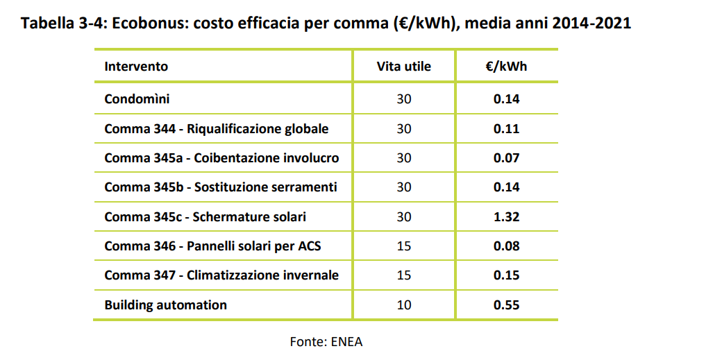

Cmq, questi sono i valori su cui riflettere.
Io posso anche sposare il ragionamento di Ronin: fino a un certo punto...senno' son soldi buttati per incentivare interventi che non hanno senso.
- Catturacosti.PNG (81.04 KiB) Visto 15688 volte

Se la guardiamo dal punto di vista energetico è la legge che è fatta male, non il chiarimento Enea
Re: Orientamento schermature solari
..se lo guardiamo dal punto di vista energetico, in assenza di condizionatore non risparmi un bel nulla; e quando metti la tenda lo fai per uscire e lasciare le porte aperte.cri_15 ha scritto: sab mag 20, 2023 11:38 Se la guardiamo dal punto di vista energetico è la legge che è fatta male, non il chiarimento Enea
Diciamo che è il solito regalo (e nemmeno il più scandaloso) a una categoria ben specifica che dopo 15 anni di 'attesa sulla porta' è finalmente riuscita a sedersi al tavolo.
E dopo 15 anni di attesa, per non farsi mancare nulla, ci ha infilato le zanzariere che fanno ombra, i gazebo che vanno dalla portafinestra alla piscina e altre amenità del genere.
