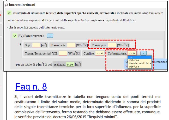

caputese ha scritto: lun set 27, 2021 23:30
girondone ha scritto: lun set 27, 2021 12:06 FAQ n.8. L’allegato E del decreto del Ministro dello sviluppo Economico di concerto
con il Ministro dell’Economia e delle Finanze, il Ministro dell’Ambiente e della Tutela
del Territorio e del Mare ed il Ministro delle Infrastrutture e dei Trasporti 08 agosto
2020, riporta la frase “Ai sensi delle norme UNI EN ISO 6946, il calcolo della
trasmittanza delle strutture opache non include il contributo dei ponti termici”. Ciò
significa che i valori riportati in tabella in fase di verifica non devono tenere conto dei
ponti termici?
Si, i valori delle trasmittanze in tabella non tengono conto dei ponti termici ma
costituiscono il limite del valore medio, determinato dividendo la somma dei prodotti
delle singole trasmittanze termiche per la loro superficie d’influenza, per la superficie
complessiva dell’intervento, fermo restando che debbano essere effettuate, comunque,
le verifiche previste dal decreto 26/06/2015 “Requisiti minimi”
La FAQ toglie ogni dubbio in merito alla Umedia superbonus.

Spetta.... intendi dire di tutte le superfici di intervento "della stessa tipologia" (cioè pareti verticali con pareti verticali, pavimenti con pavimenti, coperture con coperture), dato che ognuna di essi ha limiti diversi per la trasmittanza media...
boba, anche io pensavo che ogni stratigrafia andava certificata a se, ma vista la faq postata, mi sembra di capire che la modalità è altra. si verifica la trasmittanza media di tutte le strutture oggetto di intervento senza pt.
mi domando però da un punto di vista pratico: il sito enea chiede dettagli delle varie componenti come trasmittanza ecc. andate ad indiare la trasmitttanza media e quindi diversa dalle stratigrafie?
No, aspetta sto dicendo: le pareti verticali hanno una trasmittanza limite di 0,23, le coperture 0,20, quindi ai fini delle verifiche superbonus, farai la trasmittanza media di tutte le pareti verticali oggetto di intervento (senza PT) verificando che il valore sia 0,23, poi farai la trasmittanza media di tutte le coperture, verificando che sia inferiore a 0,20, ecc...... OK?
Perchè se fai la trasmittanza media di TUTTE le strutture, mettendo insieme pareti tetti e pavimenti, ottieni un valore e con cosa lo confronti, dato che i valori limite sono diversi? :roll:
Il mio SW mette insieme tutte le pareti verticali esterne e verso zone non riscaldate, e la media la confronta con il limite, poi fa la stessa cosa con le coperture e con i pavimenti. Non calcola una trasmittanza media di tutte le strutture (non avrebbe senso mettere insieme pareti, solai e pavimenti).
Per le verifiche dei minimi di legge: stessa cosa, fa le medie per tipologia (mettendo insieme stutture con stratigrafia diversa ma sempre della stessa tipologia) e nel caso delle verifiche di legge considera anche i PT e confronta le medie con i rispettivi limiti di legge. Io la interpreto così e anche il SW che uso.

Riapro per chiedere se avete trovato una sintesi.
Da quello che leggo (faq, guide, ecc.) i limiti da rispettare (per le superfici opache), riguardano la trasmittanza media. Almeno due software fanno riferimento alla U media.
il fatto stesso che sia indicato che "il calcolo della trasmittanza delle strutture opache non include il contributo dei ponti termici", mi fa pensare ad un "alleggerimento" rispetto a quanto richiesto prima del 110. E comunque la regola generale, è quella di far tornare i requisiti con riferimento alla Umedia.
ad esempio una nota software house scrive "Verifiche di trasmittanza media Superbonus. La U media da utilizzare per la verifica dei requisiti previsti dal DM 6 agosto 2020, Allegato E – ecobonus – è quella indicata alla FAQ 8 di Ottobre 2020 di MiSE ed ENEA ed è calcolata in modo del tutto identico alla U media prevista per i requisiti minimi ma non contempla l’effetto dei ponti termici."
A questo punto, nell'asseverazione ENEA, per U post indicate la Umedia. giusto? mentre per Uante? cosa indicate? e per YIE?

Tom Bishop ha scritto: dom set 19, 2021 06:35 Parete perimetrale con intercapedine vuota e ho previsto insufflaggio + cappotto esterno da 6cm per sistemare i ponti termici dei pilastri. Così facendo però in corrispondenza delle nicchie dei radiatori (dove l'intercapedine è assente) la verifica puntuale della U era negativa ai fini della detrazione. Io ho pensato di calcolare la media e confrontare quella con il limite imposto.
in questo caso, hai considerato "detraibile" anche la parte delle nicchie?
hai conteggiato la superficie del cappotto sui pilastri e delle nicchie, nel computo del 25% delle superfici opache verticali trattate? vero?
E nella asseverazione ENEA cosa hai indicata come U post? la U media?
Messaggi: 6243
Re: Trasmittanza media strutture opache
ildubbio ha scritto: mer gen 04, 2023 09:20
sì
ildubbio ha scritto: mer gen 04, 2023 09:20 hai conteggiato la superficie del cappotto sui pilastri e delle nicchie, nel computo del 25% delle superfici opache verticali trattate? vero?
sì
ildubbio ha scritto: mer gen 04, 2023 09:20 E nella asseverazione ENEA cosa hai indicata come U post? la U media?
media

Buongiorno, ho interpellato anche edilclima sull'argomento e questa è stata la risposta:
"Buon pomeriggio
Il DM requisiti minimi prevede il rispetto puntuale delle trasmittanze medie sulle pareti oggetto di intervento. Gli altri metodi possono essere usati consultando eventuali FAQ regionali, ove previsto".

Ti rispondo per la "conformità" rispetto la detrazione ENEA.
Ottobre 2020, avevo scritto a ENEA:
> Gentili,
> sono a porvi gentilmente un quesito di natura tecnica e procedurale
>riguardo il SUPERBONUS 110%:
> * Per progettare il cappotto termico esterno i valori sono quelli
>dell'ALLEGATO E. Poniamo di avere un muro sottofinestra più sottile, lì
>dovrei fare molti più cm di cappotto. Devo per forza rispettare le
>trasmittanze dell'All.E per tutte le stratigrafie disperdenti o posso
>fare una media pesata?
ed Enea mi aveva risposto:
Buongiorno
la verifica della trasmittanza termica avviene attraverso la media pesata delle varie trasmittanze delle varie parti che compongono la superficie totale della parete.
