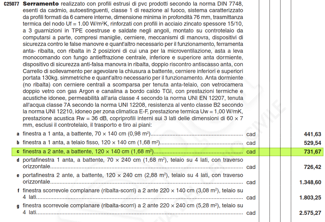

Regione Lombardia - zona climatica E
Serramenti in PVC
Finestra 180x175cm (3.15m²) U=1.30W/m²K, Rw=40dB 2 ante a battente con anta ribalta
Se applico il prezzario della Regione Lombardia arrivo al seguente risultato
Se guardo al DEI devo fare riferimento a questa voce
La misura che devo valutare non c'è e ho sono una misura di riferimento. Posso utilizzare il prezzario?
Per quanto riguarda il capitolo C2 in cui sono inseriti i serramenti in PVC il prezzario DEI non fornisce alcuna nota circa l'estendibilità dei prezzi. Cosa che invece fa per i serramenti in alluminio di cui al capitolo C1. Non posso fare valutazioni per interpolazione lineare. Provo a fare una proporzione a metro quadro.
Risultano 435,52€/m² che posso aumentare del 15% per finitura pellicolata dei profili (voce C25088) totale 500,85€ decisamente un valore maggiore rispetto a quello di RL. Posso anche giocarmi un 5% in più (vedi serramenti in alluminio) per i 40dB al posto dei 36dB della voce?
È lecito scegliere di usare il DEI piuttosto che RL? A mio avviso sì in quanto è più volte stato chiarito, ma è lecito scegliere il DEI con proporzione a metro quadro che ti consente un prezzo del 25% maggiore del prezzario di RL?
Diciamo che i prezzari mi stanno stretti, decido allora di fare una analisi del prezzo.

Serramenti in PVC

Detto questo...faccio qualche domanda a voi esperti perchè nelle voci "maggiorazioni" dei serramenti PVC nel DEI trovo:
- maggiorazione del 15 % per finitura pellicolata dei profili...in cosa consiste?
- 120 € (per ogni anta) per incollaggio strutturale tra vetro e anta per conferire mahggiore resistenza di tenuta al serramento...in che cosa consiste? i serramenti PVC vengono già fatti così?
l' "incollaggio strutturale tra vetro e anta" deve dichiararlo il serramentista
- Messaggi: 6243
Re: 110% cm analitico serramenti
Hai fatto qualche analisi? Perché a me non risultagiotisi ha scritto: mar mar 30, 2021 10:13Non mi torna, tom... RL è molto più generoso del DEI .. e di solito ci stai.
Ho provato a mettere giu un'analisi per tale tipologia di infissi (zona F), per una porta e una finestra (immagine allegata)mhell ha scritto: ven mar 26, 2021 22:25 A me, purtroppo. Infisso in PVC, triplo vetro, veneziana ed esternamente un'anta in alluminio con un altro vetro singolo (serve per fare manutenzione alla veneziana).
Arrivo oltre gli 800 €/mq. L'unica cosa che proprio non torvo nel DEI è l'anta in alluminio esterna (ho messo solo il vetro float da 4mm). Qualcuno ha idea di come posso fare?
In questa situazione vengono tolti i cassonetti (viene fatta la tamponatura con isolante e cartongesso) in quanto l'oscuramento è già compreso nell'infisso: le tamponature rientrano nelle spese ammissibili?
- PVC.jpg (55.23 KiB) Visto 12745 volte

Qualcuno di voi ha fatto una analisi del prezzo per serramenti?
Ho un infisso con queste caratteristiche:giotisi ha scritto: mar mar 30, 2021 14:38 Di solito la vetrocamera alloggia nel telaio, tenuta in posizione da opportuni distanziali sopra e sotto e fermata dai fermavetro (di solito a scatto).
Poi, di solito è prevista una sigillatura esterna o una guarnizione.
La vetrocamera è alloggiata nel telaio d'anta, che deve avere l'opportuna capacità strutturale.
Per ridurre spessori e ingombri del telaio, anzichè appoggiare il vetro, lo si incolla al telaio d'anta, con silicone strutturale (il che, per inciso, rende impossibile la sostituzione in caso di rottura); in questo modo il telaio viene 'rinforzato' dal vetro stesso.
"Per garantire la massima sicurezza antieffrazione le finestre xxx sono dotate già di serie dell’I-tec Vetraggio. Il vetro viene sigillato perimetralmente nell’anta. Questa processo di incollatura da un lato garantisce un collegamento stabile tra vetro e anta e dall’altro favorisce la stabilità generale e l’isolamento termico e acustico. E tuttavia la sostituzione del vetro resta sempre agevole anche in presenza di questo solido collegamento tra gli elementi."
Secondo te è assimilabile ad un incollaggio strutturale?
