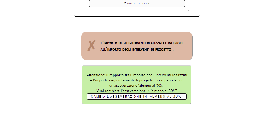

- Domanda secondo te il costo di progetto da riportare in ENEA sarebbe quello del computo non DEI su cui l'impresa ha fatto il preventivo, oppure sarebbe il costo congruo massimo che esce dal capitolato DEI?
Nel mio caso coincidono dato che faccio direttamente il computo su base DEI.
Vi riporto un estratto tratto dal portale ENEA: Aggiungo che sicuramente verificare la congruenza costi facendo un confronto tra estimativo totale risultante dal DEI e costo fatturato è più veloce, però se alle spalle non c'è un preventivo o computo dettagliato come fai ad asseverare e dimostrare in caso di controllo che quanto fatturato (su una fattura non puoi scrivere tutto) coincide con quanto previsto nel DEI? Se non sei direttore lavori che hai visto con mano tutti i materiali posati in opera ti serve una carta firmata dall'impresa dove ti elenca le opere da fare concordate con il cliente.

Secondo me il costo complessivo previsto in progetto è quello estimativo con DEI.umstudio ha scritto: sab gen 09, 2021 11:25 Domanda secondo te il costo di progetto da riportare in ENEA sarebbe quello del computo non DEI su cui l'impresa ha fatto il preventivo, oppure sarebbe il costo congruo massimo che esce dal capitolato DEI?

Mi permetto una domanda "stupida". Il costo indicato di 49.904 euro previsto in progetto (e poi confermato per a fine lavori), comprende anche le spese professionali?umstudio ha scritto: sab gen 09, 2021 11:25- Ok il progettista fa un computo, anche non DEI, su cui l'impresa fa il preventivo:vinz75 ha scritto: ven gen 08, 2021 18:06

Quindi anche secondo te ad ENEA nel costo previsto in progetto va riportato l'estimativo fatto con DEI, mentre nel costo lavori realizzati quello effettivamente fatturato?boba74 ha scritto: lun gen 11, 2021 09:01Non capisco.umstudio ha scritto: dom gen 10, 2021 19:43 @boba74: concordo anche io con il tuo discorso. Il discorso iniziale partiva però dalla mi analisi estimativa che vado a caricare in ENEA dove riporto oltre all’estimativo DEI anche il preventivo impresa così dimostro la congruità delle voci.
Forse il mio è uno scrupolo eccessivo, basta il DEI e si fa un’analisi di congruità solo sul costo totale finale.
Mi rimane il dubbio nei SAL come fare senza un secondo computo o preventivo dettagliato per voci dove spuntare quanto fatto per dimostrare il raggiungimento del 30% o del 60%.
Se hai il computo "asseverato" ossia quello congruo con prezzari DEI, il SAL viene determinato su quello, non vedo necessità di altri computi metrici...
Il preventivo dell'impresa non dimostra nulla.
Io ho inteso che il costo previsto in progetto è quello del capitolato/preventivo fatto dalla ditta sulla base del progetto.
Se vedi il mio estratto sopra fatto da ENEA, io di fatti nel caso specifico avevo un preventivo di 49904 ed un costo sostenuto di 49904 € pertanto coincidevano.
Re: Analisi prezzi : prezzo di listino o prezzo con sconto medio??
Il costo preventivato di 49904 euro, che concide con quello sostenuto effettivamente, comprende anche le spese professionali?umstudio ha scritto: lun gen 11, 2021 11:01Quindi anche secondo te ad ENEA nel costo previsto in progetto va riportato l'estimativo fatto con DEI, mentre nel costo lavori realizzati quello effettivamente fatturato?boba74 ha scritto: lun gen 11, 2021 09:01Non capisco.umstudio ha scritto: dom gen 10, 2021 19:43 @boba74: concordo anche io con il tuo discorso. Il discorso iniziale partiva però dalla mi analisi estimativa che vado a caricare in ENEA dove riporto oltre all’estimativo DEI anche il preventivo impresa così dimostro la congruità delle voci.

non se è attinente al post, ma ho un serio problema nel caricamento dell'asseverazione sul portale enea.
Visto che il totale delle fatture è nettamente inferiore al computo fatto, esce un messaggio che mi consiglia di variare 'finale' in 'SAL'
e non c'è modo di andare avanti altrimenti , se accetto il consiglio mi crea un modello di asseverazione SAL
- Enea.PNG (17.84 KiB) Visto 16658 volte
- Messaggi: 3031
stesso problema di umstudio .... provate a chiedere ad enea
dev'essere un bug del software del portale ... un controllo che crea un problema non voluto.
forse pensavano che le spese delle opere realizzate devono coincidere esattamente con le spese da computo?
