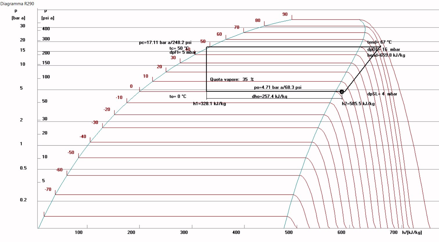

Riprendo questo post in quanto dai dati che vedo nelle schede tecniche delle recenti macchine a propano R290 noto che possono arrivare a temperature di mandata che con l'R32 non si raggiungono. Quindi un vantaggio ci deve pur essere.
Messaggi: 4821
Re: Pompa di calore Kronoterm su casa con radiatori
Con R290 i COP sono più alti (evaporazione a 0°C e condensazione a 50°C):
- R32 3,37
- R290 3,56
Messaggi: 10621
Esa ha scritto: sab dic 17, 2022 10:14 Con R290 i COP sono più alti (evaporazione a 0°C e condensazione a 50°C):
Veramente sono più alti i rapporti entalpici, ma devi confrontarli a parità di portata di massa, perché i compressori per la maggiorparte sono volumetrici.
Tom Bishop ha scritto: sab dic 17, 2022 06:54 Riprendo questo post in quanto dai dati che vedo nelle schede tecniche delle recenti macchine a propano R290 noto che possono arrivare a temperature di mandata che con l'R32 non si raggiungono. Quindi un vantaggio ci deve pur essere.
Se confronti le temperature di mandata dell'isobutano sono anche più alte. Si può condensare a 21 bar sopra i 100°C stando al di sotto della temperatura critica, permettendo anche la produzione di acqua surriscaldata e addirittura vapore.
Ci sono le prime applicazioni anche in questo campo. Il problema però è che non ci sono lubrificanti multigradi idonei alla lubrificazione.
Quindi ci sono dei vantaggi, ma ci sono anche problemi tecnologici.
Messaggi: 4821
Veramente sono più alti i rapporti entalpici, ma devi confrontarli a parità di portata di massa, perché i compressori per la maggior parte sono volumetrici.
Vero: a parità di compressore (portata volumetrica identica), le potenze sono diverse. dipendono dalla massa e dalle entalpie.
Il mio calcolo è focalizzato sul COP: a parità di potenza del motore e utilizzando compressori con portate diverse (circa 4,3 mc/h con R290 e 2,4 mc/h con R32), il calcolo mi fornisce COP differenti. Migliori con l'R290.
Messaggi: 10621
Esa ha scritto: sab dic 17, 2022 13:49 Il mio calcolo è focalizzato sul COP: a parità di potenza del motore e utilizzando compressori con portate diverse (circa 4,3 mc/h con R290 e 2,4 mc/h con R32), il calcolo mi fornisce COP differenti. Migliori con l'R290.
Però con una portata volumica dell'80% più alta per il R290, ovviamente la macchina è molto più costosa, i tubi e scambiatori più grandi.
E per spostare 4.3mc/h invece di 2.4, il compressore consumerà molto di più.
Tu hai fatto il rapporto delle entalpie di evaporazione e condensazione, ma nella realtà il COP è la frazione tra l'entalpia di evaporazione e il lavoro speso.
Messaggi: 4821
Il consumo, non dipende anche dal peso del fluido?
A parità di evaporatore (5 kW), dove sbaglio?
COP R290.jpg (120.48 KiB) Visto 4874 volte
COP R32.jpg (117.69 KiB) Visto 4874 volte
Messaggi: 10621
Esa ha scritto: sab dic 17, 2022 15:32 Il consumo, non dipende anche dal peso del fluido?
Forse intendi la densità, non il peso. Il peso dipende dal volume di liquido.
Non stai sbagliando niente. Tuttavia se nel tuo programma di calcolo, che non conosco, venissero presi in considerazione il rendimento isoentropico del compressore, la perdita di calore dalla linea del liquido, la perdita di calore dalla linea di mandata e il surriscaldamento non utile all'evaporatore, il rendimento complessivo scenderebbe a 2.8
Quindi è sempre difficile farsi un'idea esatta... soprattutto va considerato che se il propano avesse avuto una resa così evidentemente superiore agli HFC, pur considerando la sua intrinseca pericolosità, probabilmente avrebbe avuto molto più successo da molti più anni.
EDIT: Occhio alle portate di refrigerante. A me risultano molto diverse.
Messaggi: 4821
Nel programma che uso viene preso in considerazione solo il rendimento del compressore. Volutamente, per capire al volo che succede nel sistema. Altri programmi, più sofisticati, tengono conto anche degli altri parametri. Ma, in quanto non progettista di macchine, non posso conoscerli: troppi elementi incogniti. Già non mi vengono forniti i dati del compressore delle PdC che mi propongono. Solo dopo gli acquisti, leggendo le targhette: troppo tardi per ripensarci!
Chiaro che puoi perdere tutti i vantaggi di una scelta inizialmente migliore con una serie di altre scelte, disastrose.
Per esempio, oltre a quanto detto da te (linea liquido, surriscaldamento, calore dissipato dal compressore, ecc.), c'è anche la perdita degli scambiatori sottodimensionati, taroccati, ecc. : ma chi li considera?.
Un terreno scivoloso e minato. Tu da anni lo dici: non fidarsi delle tabelle dei venditori (di sogni!).
Sbaglio?
Messaggi: 10621
Esa ha scritto: sab dic 17, 2022 16:13 Un terreno scivoloso e minato. Tu da anni lo dici: non fidarsi delle tabelle dei venditori (di sogni!).
Sbaglio?
Ad oggi, solo i compressori sono collaudati con il sistema incrociato ASERCOM. Il resto è fuffa.
Siccome però non è possibile determinare a priori il determinato compressore in quali condizioni sarà chiamato a lavorare una volta installato, è di fatto impossibile in campo confutare una resa dichiarata dal costruttore.
Messaggi: 4821
... è di fatto impossibile in campo confutare una resa dichiarata dal costruttore.
Non sempre. Ci sono strumenti (costosi) che analizzano il funzionamento (anche il COP globale) in campo.
Si utilizzano nel settore della refrigerazione (supermercati, industria alimentare, ecc.). Troppo onerosi per essere utilizzati nelle pompe di calore: una analisi costa quanto la PdC stessa (migliaia di euro)!
Ma, in futuro, chissà ...
