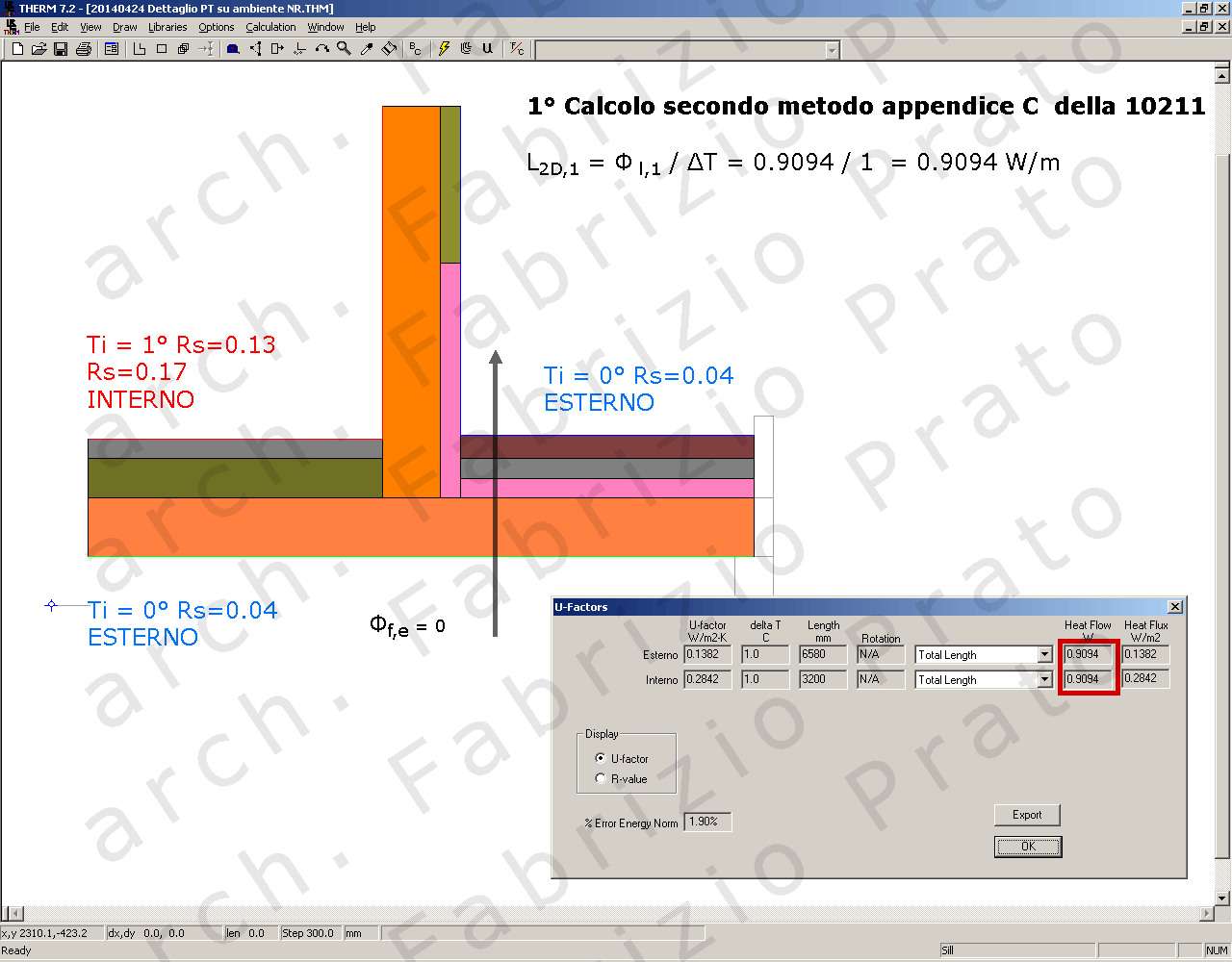

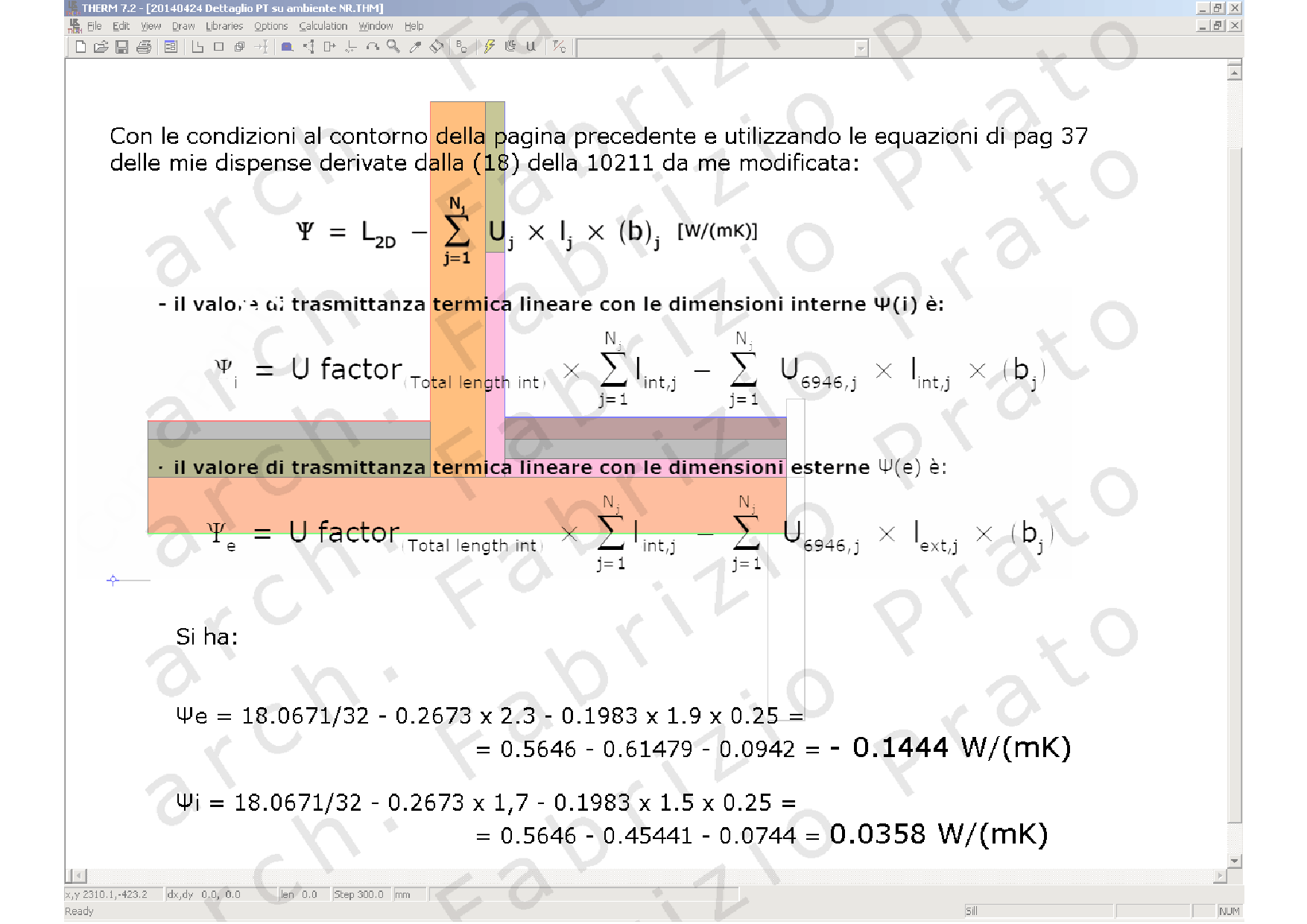

Ciao a tutti
La procedura della norma UNI EN ISO 10211 è "spiegata" nell'appendice C della norma stessa, ma a dir la verità non serve al calcolo diretto del valore Psi ma serve alla determinazione dei valori dei coefficienti di accoppiamento termico L fra più di 2 ambienti a T diverse (più di 2 temperature limite) e del fattore di ponderazione della temperatura. Per determinare il valore di Psi accoppiato a un simile PT è necessario un ulteriore passaggio matematico molte ben spiegato da un post del maggio 2010 dell'ing. Berlanda sul sito trasmittanza.org e nell'introduzione all'atlante nazionale dei PT curato dal prof. Corrado.
Credo che tutti i migliori sw commerciali di simulazione bi-tridimensionale dei PT eseguano in maniera automatica tale procedura, purché l'utente sappia cosa sta facendo e cosa sta calcolando il sw altrimenti vale sempre il principio shit in = shit out.
Personalmente utilizzando il validissimo e spartanissimo therm preferisco utilizzare la procedura con il fattore di attenuazione btr della temperatura che ho verificato dare risultati pressoché identici alla procedura proposta dalla norma: tolleranza di +- 0.001 W/(mk) più che accettabile.
Affinché il valore Psi risultante sia corretto è necessario naturalmente che il valore btr utilizzato per il calcolo del valore Psi sia per coerenza il medesimo utilizzato nei calcoli 1D delle dispersioni e dei fabbisogni energetici:
- tratto dai valori standard della UNI/TS 11300-1 (valori un po' grossolani)
- calcolato con la fomuletta btr = (Ti - Tu) / ( Ti - Te), se la Tu è nota
- calcolato con la formuleta del punto precedente determinando la Tu con l'espressione A.1 dell'appendice A della UNI EN ISO 13789
Allego a titolo informativo un documento che ho utilizzato per discutere proprio questo argomento con SuperP lo scorso anno.
Una buona giornata a tutti.
Fabrizio

- 20140424 Risposta a SuperP 03-06 copy.png (88.89 KiB) Visto 18016 volte
- 20140424 Risposta a SuperP 02-06 copy.png (123.2 KiB) Visto 18016 volte
- 20140424 Risposta a SuperP 01-06 copy.png (107.96 KiB) Visto 18016 volte

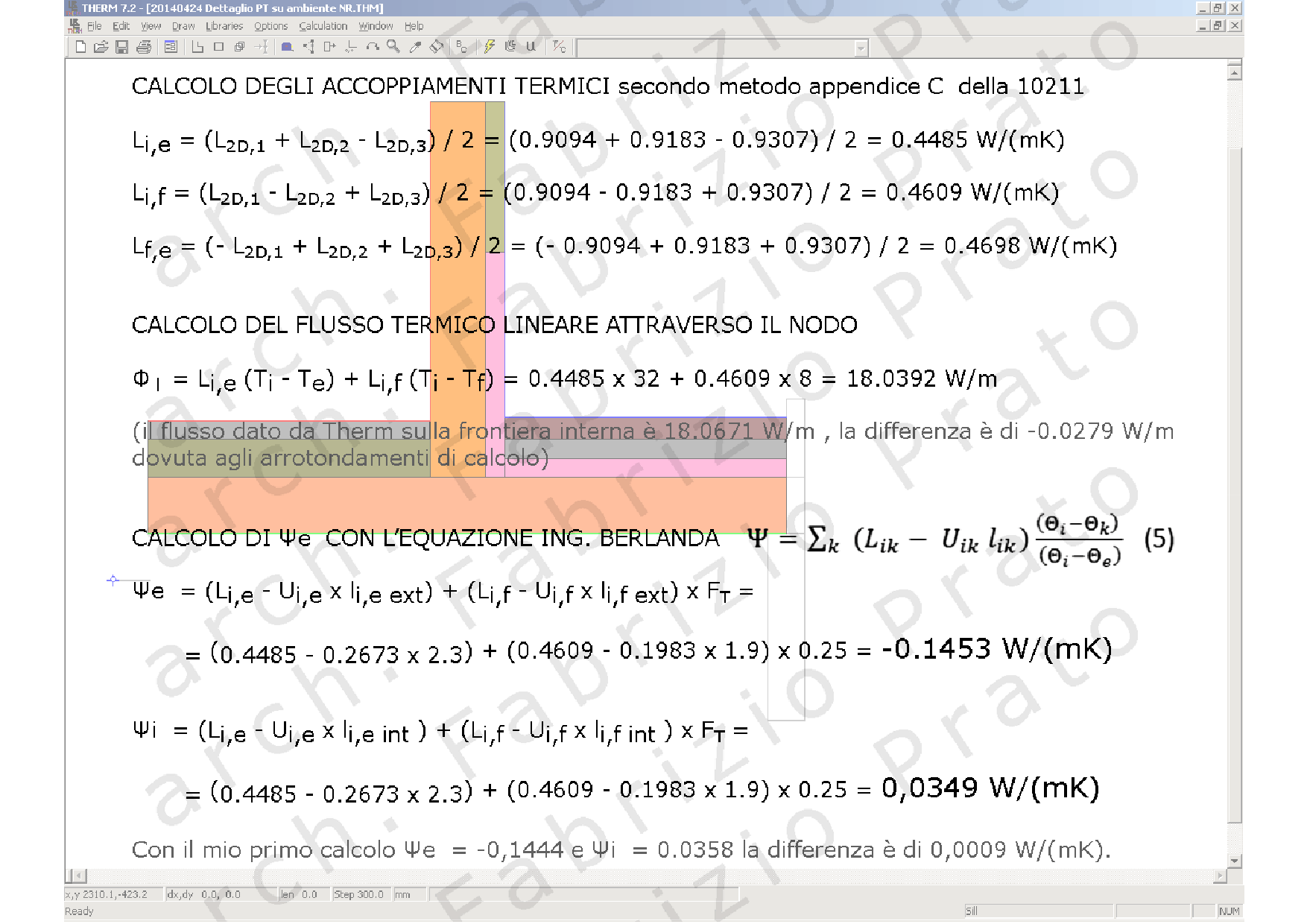

Re: ANIT-IRIS- E PONTI TERMICI
Aggiungo in allegato le altre tre pagine del documento.
Fabrizio
Fabrizio
- 20140424 Risposta a SuperP 06-06 copy.png (120.95 KiB) Visto 18015 volte
- 20140424 Risposta a SuperP 05-06 copy.png (101.25 KiB) Visto 18015 volte
- 20140424 Risposta a SuperP 04-06 copy.png (101.82 KiB) Visto 18015 volte

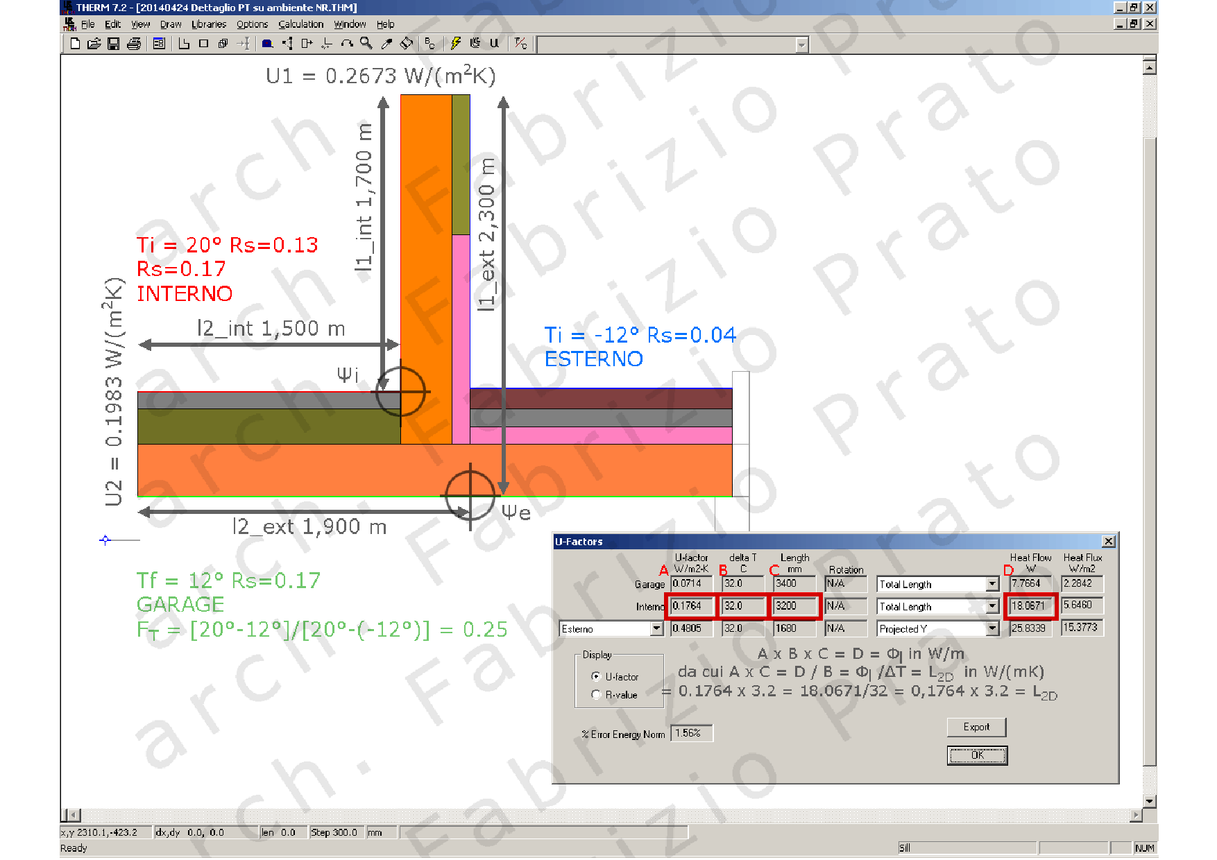

In merito al metodo con il fattore btr: se in therm imposto un pezzettino di superficie lontano dal nodo per ricavarmi l'U factor dell'elemento corrente, di fatto il suo valore moltiplicato per la lunghezza mi dà già il valore corretto da sottrarre a L2d.
No, perché l'U-factor è una trasmittanza termica [W/(m2K)] ed è quindi un valore caratteristico della struttura indipendente dal delta T cui essa è sottoposta esattamente come il valore L2D [W/(mK)] (questo naturalmente nel modello statico di bilancio energetico di cui ci occupiamo, altro discorso è nel modello dinamico in cui la U varia durante la giornata al variare della temperatura e dell'umidità relativa). Quindi al tuo U-factor pezzettino calcolato con Therm moltiplicato per la lunghezza dell'elemento (netta interna o lorda esterna a seconda del sistema dimensionale adottato) devi comunque sempre applicare il btr utilizzato nel calcolo 1D prima di sottrarlo a L2D, altrimenti il valore Psi è sottostimato:mat ha scritto:In merito al metodo con il fattore btr: se in therm imposto un pezzettino di superficie lontano dal nodo per ricavarmi l'U factor dell'elemento corrente, di fatto il suo valore moltiplicato per la lunghezza mi dà già il valore corretto da sottrarre a L2d.
Psi = L2D - sommatoria (U-factor pezzettino x l x btr)
Non solo: l'U-factor che ottieni con Therm per quel piccolo pezzettino dell'elemento laterale lontano dall'elemento centrale del nodo non è detto che sia rappresentativo dell'intero elemento, in particolare se questo è una struttura con strati non omogenei ... quindi può avere un valore diverso di parecchio dal valore U calcolato con la UNI EN ISO 6946 che si utilizza nel calcolo della componente 1D del coefficiente di accoppiamento termico HT (sommatoria U6946 x A x btr), il che risulterebbe in un'incoerenza di valori U e, in definitiva, in un errore di calcolo del valore Psi. O si usa sempre l'U-factor pezzettino o sempre l'U6946, e, se ci sono più di 2 temperature limite, o il btr o il metodo a matrice dell'appendice C della norma 10211.
Quello che non bisogna fare una volta che è stato correttamente calcolato il valore Psi è applicare il fattore btr nel calcolo della componente 2D del coefficiente di accoppiamento termico per trasmissione HT, (sommatoria Psi x l). In definitiva:
HT = sommatoria (U6946 x A x btr) + sommatoria (Psi x l) + sommatoria (n x Chi)
Fabrizio
Nel modello fisico statico certamente sì, il fatto è che therm restituisce il valore di U dividendo il flusso calcolato per il delta T rilevato con le condizioni al contorno (ragiona quindi "al contrario" rispetto ai programmi di legge 10 che partono dalla stratigrafia); in presenza di tre temperature therm calcola sempre il delta T maggiore però (interno-esterno), di conseguenza la U dell'elemento verso NR che viene visualizzata è già implicitamente moltiplicata per il fattore btr.fp67 ha scritto:No, perché l'U-factor è una trasmittanza termica [W/(m2K)] ed è quindi un valore caratteristico della struttura indipendente dal delta T cui essa è sottoposta
Naturalmente. In tal caso la trasmittanza che utilizzo in sottrazione al L2d è quella che mi sono calcolato precedentemente con un calcolo sul solo elemento edilizio, che poi utilizzo anche per la stratigrafia su EC.fp67 ha scritto:Non solo: l'U-factor che ottieni con Therm per quel piccolo pezzettino dell'elemento laterale lontano dall'elemento centrale del nodo non è detto che sia rappresentativo dell'intero elemento, in particolare se questo è una struttura con strati non omogenei .

Visto che è un argomento interessante allego immagine esplicativa sempre sul nodo utilizzato in precedenza, con le medesime condizioni al contorno.
Fabrizio
- 20151001 Risposta a MAT copy.png (54.44 KiB) Visto 17839 volte

non capisco da dove derivi che nella sottrazione finale per i calcolo di Psi non devi tener conto di btr
l'Ufactor di Therm per forza tiene in conto il btr, fa parte delle condizioni al contorno; il sottraendo è sempre lui con tanto di btr allo stesso modo

Nel senso che l'U-factor = 0,04968 W/(m2K) mostrato da Therm nei risultati relativi al "pezzettino", minore del reale valore di trasmittanza termica della struttura pavimento U6946=0,1983 W/(mK), contiene già l'attenuazione dovuta al btr (tanto è vero che 0,1983 x 0,25 = 0,0496 W/(m2K)) e quindi non va ulteriormente attenuato con btr nel calcolo dello valore Psi. In definitiva, sempre a condizione che le strutture convolte nel nodo siano composte da strati omogenei:claudioedil ha scritto:non capisco da dove derivi che nella sottrazione finale per i calcolo di Psi non devi tener conto di btr
- se si usa l'U-factor come propone MAT:
E' Giusto: Psi = L2D - sommatoria (U-factor x l)
E' sbagliato: Psi = L2D - sommatoria (U-factor x l x btr)
- se si usano invece le U6946:
E' giusto: Psi = L2D - sommatoria (U6946 x l x btr)
E' sbagliato: Psi = L2D - sommatoria (U6946 x l)
Fabrizio

EC700 consente di suddividere a metà lo psi tra parete e pavimento, come indicato dalle norme: lo psi il cui flusso è diretto verso il locale NR (nel tuo caso, lo psi attribuito al pavimento, flusso verticale verso il garage) è moltiplicato per la differenza di temperatura interno-NR, l'altro (psi attribuito alla parete, flusso orizzontale verso esterno) è moltiplicato per interno-esterno.fp67 ha scritto:Quello che non bisogna fare una volta che è stato correttamente calcolato il valore Psi è applicare il fattore btr nel calcolo della componente 2D del coefficiente di accoppiamento termico per trasmissione HT, (sommatoria Psi x l).
Mi sembra un'approccio corretto, tu non sei d'accordo?

capisco l'ultima annotazione di fabrizio, non invece la tua mat, forse sono un po' duro, abbi pazienza.
l'u-factor di Therm mi serve per definire L2D, se volgio calcolare Psi userò sempre nel sottraendo la U6946 perché è quella che effettivamente utilizzo nel calcolo delle dispersioni, ovvero la tua seconda indicazione.

Ciaoclaudioedil ha scritto:... l'u-factor di Therm mi serve per definire L2D, se volgio calcolare Psi userò sempre nel sottraendo la U6946 perché è quella che effettivamente utilizzo nel calcolo delle dispersioni, ovvero la tua seconda indicazione.
Forse non sono stato chiaro nella spiegazione.
L'U-factor che MAT utilizza come sottraendo si riferisce al solo pezzettino (per questo io lo chiamo U-factor pezzettino) di elemento laterale sufficientemente lontano dall'elemento centrale per "fotografare" il comportamento della struttura non ancora perturbata dalla presenza del ponte termico del nodo (isoterme parallele, flusso perpendicolare alla struttura)
L'U-factor che serve per il calcolo di L2D (sommatoria U-factor x l) si riferisce a tutto l'elemento laterale perturbato e quindi comprende la parte di flusso termico dovuto al PT, chiamiamolo U-factor completo (isoterme incurvate, flusso inclinato rispetto alla struttura e non "visto" dal calcolo 1D)
In sostanza col metodo di MAT in una sola simulazione di Therm ottieni sia il calcolo delle U degli elementi non perturbati (U-factor pezzettino) e sia l'U-factor completo degli elementi perturbati per il calcolo di L2D, valori che ti servono per determinare il valore Psi.
Nel caso più semplice di 2 temperature limite e 2 ambienti coinvolti dovrebbe essere U-factor pezzettino = U6946
Nel caso che tanto ci fa spremere le meningi che ci siano più di 2 temperature limite e più di 2 ambienti coinvolti l'U-factor pezzettino < U6946 perché comprende già l'attenuazione btr : U-factor pezzettino = U6946 x btr con btr<1
Tutto ciò a patto che gli elementi laterali del nodo siano costituiti da strutture a strati omogenei, altrimenti l'U-factor pezzettino non rappresenta correttamente la U dell'intero elemento non perturbato. In tal caso o calcoli a parte la U6946, considerando correttamente gli strati non omogenei col metodo previsto dalla 6946, o ti fai un altro file di Therm in cui rappresenti solo la struttura a strati disomogenei e calcoli l'U-factor dell'intera struttura, che solitamente è leggermente minore di quella calcolata con la 6946, il cui metodo è cautelativo.
E' infine importante utilizzare valori coerenti di U nei calcoli di HT e di Psi.
Spero di aver chiarito
Fabrizio

grazie Fabrizio, allora ritengo che si debba sempre usare il btr nel sottraendo.
giustamente il flusso calcolato con Therm tiene conto della differente temperatura dei due ambienti "esterni",il valore L2D sarà quindi calcolato correttamente tenendo in conto appunto le due temperature esterne, questo è di fatto l'effetto si vuole legge nell'U-factor della struttura verso NR.
Quando vado a calcolare Psi, a mio avviso nulla deve cambiare rispetto al ragionamento con una ambiente esterno, perché l'operazione è flusso modellato (Therm) - flusso teorico (U6946 con btr dove serve),poiché il salto di temperatura che utilizzo è sempre Ti - Te.
