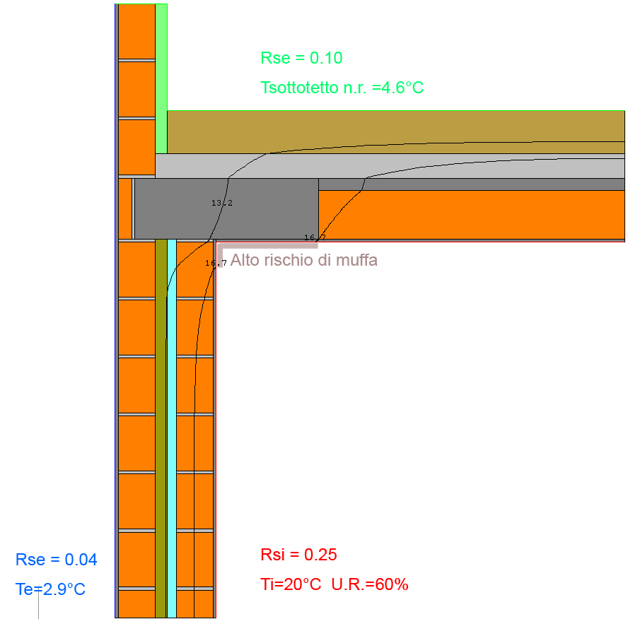

giotisi ha scritto:si, le temperature sono quelle limite, ma la condizione esterna non è necessariamente 0°C, senno' non ne quadrebbe nessuna :)
Ciao.
Hai ragione, infatti la temperatura più sensata da prendere è quella esterna media del mese più freddo (solitamente gennaio) perché la muffa inizia ad attecchire quando la temperatura superficiale interna rimane al di sotto dei 16.7° continuativamente oltre una decina di giorni (considerando la U.R. 65%). Nell'esempio allegato la temperatura esterna media di gennaio è -0.1° (secondo la UNI EN 10349) che ho arrotondato a 0° per cui l'analisi è calzante ed il nodo è particolarmente problematico.
Se si prendono i dati di temperatura media giornaliera tratti dal sito http://re.jrc.ec.europa.eu/pvgis/apps4/pvest.php# risulta che a gennaio la temperatura esterna media giornaliera è 2.9°C. Rifacendo la verifica (che allego) la situazione migliora di poco (la isoterma di condensa si alza all'interno della trave di cordolo, ma il tratto al di sotto dei 16.7° rimane). Nel caso specifico purtroppo non è possibile intervenire da fuori con il cappotto, per cui bisognerà (soldi permettendo) procedere con un intervento dall'interno (col materiale adatto).
La finalità del post, comunque, era solo quella di illustrare una tecnica per visualizzare due isoterme notevoli (che ognuno può poi scegliersi a piacere).
SuperP ha scritto:Altrimenti non si spiegherebbero le case non isolate (con i serramenti nuovi) senza traccia di condensa superficiale etc.
Mi spiace contraddirti ma ho abitato per 8 anni al piano terreno di una casa nuova di zecca, scientificamente non isolata, e dal primo anno tra dicembre e febbraio dovevamo asciugare tutti i giorni la pozzetta di acqua sul palchetto della camera delle bimbe e nell'angolo soffitto parete, in concomitanza con il balcone al piano superiore, spuntava già a ottobre novembre un contintente di muffa che ricordava più il muschio che si vede in montagna, tutto questo pur arieggiando quotidianamente ed abbondantemente i locali. La muffa riuscivamo a contenerla solo con quelle tinte per interni che contengono le microsfere di vetro della 3m ma per un massimo di due anni perché poi il fenomeno ripartiva (il che conferma forse, come dici tu, che quei prodotti funzionano soprattutto grazie ai potenti fungicidi di cui sono pieni).
Sono stato abbastanza terrorista?
Buona giornata a tutti
Fabrizio

Le temperature da usare, così come la quantità di vapore da usare per la verifica dovrebbero derivare dalla 13788 che se non sbaglio ha un allegato nazionale che specifica COME fare quella verifica.
La T da usare, sempre se non ricordo male, è la media mensile tratta dalla UNI. Questo perché, stando alla norma, la T di rugiada (ridotta all'80% ricordiamoci!) deve essere superata con continuità per prevenire la formazione.
Ricordiamoci anche che per la simulazione di condensazione di spigolo va usato il coefficiente liminare interno della UNI 13788, che è DIVERSO da quello della 6496 e compagnia.
Ad esempio a me la T di rischio muffe risulta di 15.8 °C nelle mie zone (provincia di Brescia).
Sulla formazione di muffe negli spigoli in case non isolate con serramenti sigillati stento a dar ragione a SuperP anche se non metto in dubbio la sua raccolta dati. Diciamo che dipende fortemente dalle abitudini delle persone abitanti e dalla produzione di vapore reale. La fisica tecnica non è un'opinione, se ho T<Trug la condensa si forma, non ci sono santi.

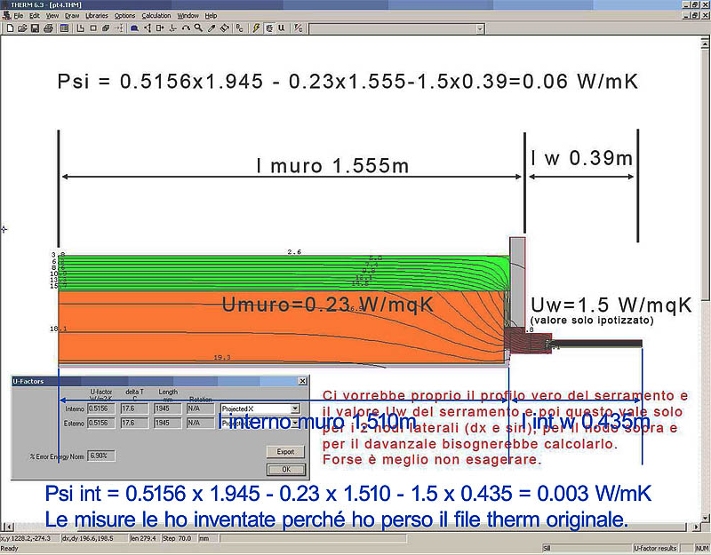

Sulla questione delle misure dei serramenti allego una immagine che illustrava un mio ragionamento fatto mesi fa con SuperP su Skype.
La mia opinione è che, anche se la Uw secondo la 10077-1 e 2 è calcolata sulle dimensioni massime del serramento (dimensioni massime esterne del telaio fisso), che generalmente corrispondono più alle dimensioni architettoniche interne del foro nel muro (spallette , voltino e davanzale interni), ma quasi mai alle dimensioni architettoniche esterne del foro nel muro (spallette, voltino e davanzale esterno), questo non crea problemi nel calcolo energetico, sia che io usi le dimensioni esterne o che usi le dimensioni interne, a patto di calcolarsi correttamente i valori di psi di spallette, voltino e davanzale/soglia (psi interno se uso le dimensioni interne, psi esterno se uso le dimensioni esterne) e usarli per correggere più o meno il mio calcolo delle dispersioni.
L'illustrazione che allego è molto semplicistica ma utile per chiarire il mio pensiero.
In questo caso Therm mi dice che la U di quel tratto di parete, compresa la finestra, è 0,5156 W/mqK quindi il coefficiente di trasmissione Ht di quel tratto di parete, considerandolo per comodità alto 1 m, sarà: 0,5156 W/mqK x 1,945 m x 1 m = 1,002842 W/K
Se calcolo Ht con le dimensioni esterne sarà: Ht = 0,23 W/mqK x 1,555 m x 1 + 1,50 W/mqK x 0,39 m x 1 m + 0,06 W/mK x 1 m = 1,0026 W/K
Se calcolo Ht con le dimensioni interne sarà: Ht = 0,23 W/mqK x 1,51 m x 1 m + 1,50 W/mqK x 0,435 m x 1 + 0,003 W/mK x 1 m = 1,0028 W/K
Come dice giustamente Giotisi si sta parlando di "quisquiglie", addirittura quarto decimale! Tutto rovinato se l'installatore è un cane o quasi confermato se l'installatore è bravo.

Messaggi: 11985
Re: ANIT-IRIS- E PONTI TERMICI
fp67 ha scritto:Sulla questione delle misure dei serramenti allego una immagine che illustrava un mio ragionamento fatto mesi fa con SuperP su Skype.
Io non sono concorde sul calcolo che fai tu.
Bisognerebbe capire cosa hai marcato come Interno ed Esterno.
A mio avviso, lo Psi E in quel nodo si calcola come Ufactor * 1.51 - 0.23 * 1.51.
Psi I e Psi E nel caso del nodo muro infisso deve essere uguale.
Ma qui, il the best è giotisi.

@FP67
Cosa intendi, nel tuo schizzo, 'Uw = 1,5 solo ipotizzato'?
Perchè è evidente che variando l'ipotesi, cambia il valore di ponte termico.
Come fai a essere sicuro che il serramento che hai schematizzato abbia proprio quella trasmittanza (o un'altra, ma identica a quella che ti ha fornito il serramentista)?
E, nel tuo schizzo, la differenza tra interno ed esterno è decisamente molto piccola, perchè il serramento è quasi tutto esposto.

Messaggio da fp67 »
Ciao
Esattamente che è solo ipotizzato, nel senso letterale del termine.
Come dicevo nella premessa al mio ragionamento, la situazione è ipotizzato per velocità di disegno e la trasmittanza Uw anche, ne ho messa una buona per rendere credibile l'esempio. L'illustrazione (frutto di uno scambio di vedute tra me e SuperP di mesi fa), non serve per trovare il valore numerico esatto dello psi di installazione, ma solo per illustrare il mio ragionamento (che non piace a SuperP) che mi è tornato in mente dopo la tua osservazione. Andrebbe chiaramente contestualizzata con un telaio vero, coi dati della sua marcatura CE, o meglio con la sezione esatta inserita in Therm insomma con un'installazione vera e con dati veri su un caso vero.
Appena trovo il tempo ci provo con un telaio che avevo disegnato e vediamo cosa dà.
Mi è venuto in mente nel frattempo che nel PHPP si considera sempre il buco del serramento al grezzo della muratura, che coincide quasi alla misura su cui è calcolata la Uw nella 10077-1 e 2.
A presto

Già! Come dicevo io a fp67.. Non varia Psi variando Uw.
E' una delle cose che non mi piace, oltre ad avere Psi E diverso da Psi I.
Continua in pvt.
VALDA80
Messaggi: 384
Messaggio da VALDA80 »
Per info, ho appena avuto conferma che ACCA Termus, tiene conto della dimensione interna.
fp67
Messaggi: 475
Messaggio da fp67 »
Ciao.
Allora devi usare sempre i valori psi interni.
F.

Sto facendo uno studio sul calcolo di un ponte termico di un giunto parete con isolamento interno. Il pavimento del solaio non lo posso isolare, ma dalla parte opposta (soffitto locale inferiore) posso isolare e sto usando therm per verificare quale sia la minima lunghezza utile di isolante da utilizzare. Dai mie conti risulta che è sufficiente mezzo metro, utilizzarne di più non mi garantisce una diminuzione utile di PSI (riduzioni al massimo dello 1%).
Vorrei sapere se anche a voi risulti lo stesso oppure sto sbagliando qualcosa.
La stratigrafia della parete dall'interno all'esterno risulta essere così composta: cartongesso in lastre (30mm, lambda=0,21), isolante in lana di roccia (100mm, lambda=0,035), intonaco di calce e gesso (20mm, lambda=0,7), laterizio forato (120mm, lambda=0,378), intercapedine d'aria (60mm, non ventilata), laterizio forato (120mm, lambda=0,378), intonaco per esterni (20mm, lambda=0,9).
Stratigrafia del del solaio dall'alto verso il basso: intonaco di calce e gesso (20mm, lambda=0,7), sottofondo solaio (60mm, lambda=0,9), caldana (40mm, lambda=1,56), soletta in laterizio (160mm, lambda=0,61), intonaco di calce e gesso (20mm, lambda=0,7).
In corrispondenza dell'angolo c'è un blocco di calcestruzzo (300mmX200mm, lambda=1,26).
In corrispondenza dell'angolo tra solaio e pavimento volevo apporre uno spessore di 100mm di lana di roccia.
P.S. vi allego il file therm per una migliore comprensione.
bruno muro tradizionale.rar
(1.9 KiB) Scaricato 379 volte
fp67
Messaggi: 475
Messaggio da fp67 »
Ciao.
Per la verifica di un isolamento dall'interno è preferibile calcolare le temperature superficiali interne, più che il valore psi del ponte termico, questo per evitare il formarsi di muffe post intervento o, peggio, di condensa. Per me il PT è risolto non quando psi = 0 W/mK ma quando le temperature superficiali interne nei punti critici (in particolare gli spigoli parete esterna/soffitto o parete/esterna pavimento) sono sufficientemente alte da scongiurare i disastri di cui sopra.
- Per quanto la legislazione italiana non sia la bibbia in materia chiede che la verifica alla condensa sia fatta con Ti=20° e U.R.=65% negli ambienti (se non ci sono impianti di ventilazione meccanizzata, con o senza recuperatore). Questo vuol dire che per evitare la formazione di condensa la Tsi deve sempre essere ovunque maggiore di 13.2° e per evitare la formazione di muffa la Tsi non deve scendere per lunghi periodi sotto i 16.7°. Nelle immagini e nei file Therm ho evidenziato le rispettive isoterme nei vari casi.
- Per il calcolo delle Tsi è necessario porre la Rsi=0.25 mqK/W (punto 4.3 UNI EN ISO 13788) : è una condizione leggermente peggiorativa che dovrebbe simulare l'accostamento di un armadio o di una tenda.
- Impiegare la temperatura esterna di progetto, come credo abbia fatto tu (-7°C), è troppo severo, meglio la temperatura media mensile del mese più freddo nella località di progetto. Nei file Therm ho ipotizzato Te=0°
Con queste premesse ho provato il tuo modello e ti allego qualche immagine e i rispettivi file therm.
In effetti non serve a migliorare molto la Tsi del pavimento andare oltre una sessantina di cm con l'isolamento sotto solaio, ma anche lo spessore del pannello non deve essere eccessivo: io ho provato con 60mm di pannelli rastremati (alcune ditte di isolamenti hanno iniziato a metterli in commercio, per esempio proprio una celeberrima ditta di lana di roccia). Però senza l'isolamento anche del pavimento superiore, non c'è modo di alzare sufficientemente la Tsi. Nelle simulazioni ho provato a anche un isolamento del pavimento.
Varrebbe la pena di verificare:
- se intendi impiegare la fibra minerale per isolare dall'interno attenzione che l'aria interna non possa raggiungere l'isolante altrimenti la condensazione interstiziale sarà copiosa, quindi sul lato caldo dell'isolante, o fra i pannelli in cartongesso, barriera al vapore totale, con buoni risvolti su tutti i lati e perfetta sigillatura. Altrimenti tutte le altre soluzioni di cui si è parlato per l'isolamento dall'interno (isolanti ad alta igroscopicità con finiture traspiranti, vetro cellulare, etc)
- l'andamento delle temperature all'interno della parete esterna post intervento: nel tuo caso per esempio , impiegando la Te=-7° tutta l'intercapedine d'aria è abbondantemente sotto lo zero e questo vuol dire che se ci sono degli impianti idraulici non sufficientemente coibentati si avrà la formazione di ghiaccio e la possibile rottura dei tubi stessi (già successo). Con Therm selezionando il menù a tendina "View"/"Temperature at Cursor" e spostare il cursore dove interessa.
- le dimensioni in larghezza di quello che credo sia la trave di cordolo, che tu chiami blocco di cls: di solito è larga un 50/60 cm ed è in c.a. (Lambda=2.3 W/mK). (Ma forse non conosco consuetudini costruttive in uso nella tua zona).
- per il solaio in latero cemento (pignatte/travetti + getto di completamento) considero quasi sempre un Leq=0,8 W/mK
- le paretine in mattoni forati posati con malta di cemento hanno L equivalente di circa 0.5-0.6 W/mK
Ciao
Fabrizio
PS Mi sono accorto di aver indicato nelle immagini l'isoterma da 16.7° con 17.7°: è un errore.

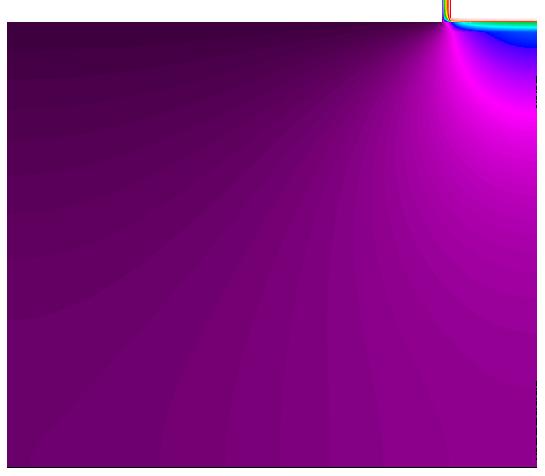

sto cercando di calcolare il ponte termico INTERNO per il nodo muratura-pavimento poggiato su terreno. Tra il pavimento e il terreno c'è uno strato d'aria formato dai cupolex (qui il primo dubbio, l'aria come va modellata?).
La parete ha Uw=0,2050 W/mqK; il pavimento Ug=0,3888 (non considerando lo strato d'aria) (secondo dubbio, nella mia U vado a considerare il valore della resistenza aggiuntiva formato dallo strato d'aria, considerando che lo strato sarà comunque aerato?). Il terreno ho considerato la lunghezza maggiore dell'edificio per 2,5 (terzo dubbio: è giusto?)
Dai miei calcoli, considerati come consigliato da cane_sciolto il 21/05/2011, ovvero
[PSIg = L2d - Ug x lg - Uw x lw
dove
- Ug trasmittanza equivalente del pavimento (risultati in EC per il pavimento su terreno)
- lg lunghezza usata per il pavimento in EC (area fetta larga 1m)
- Uw trasmittanza muro
- lw lunghezza usata per il muro (area fetta larga 1m)]
il Psi_INTERNO=1,2297[W/mqK]x1[mq]-0,2050[W/mqK]x1[mq]-0,3888[W/mqK]x1[mq]=0,6367 W/K.
Potreste darmi conferma se è corretto? Il dubbio mio è anche sulle lunghezze NEL piano della sezione.
Vi allego le immagini relative, il file THERM è troppo grande.
