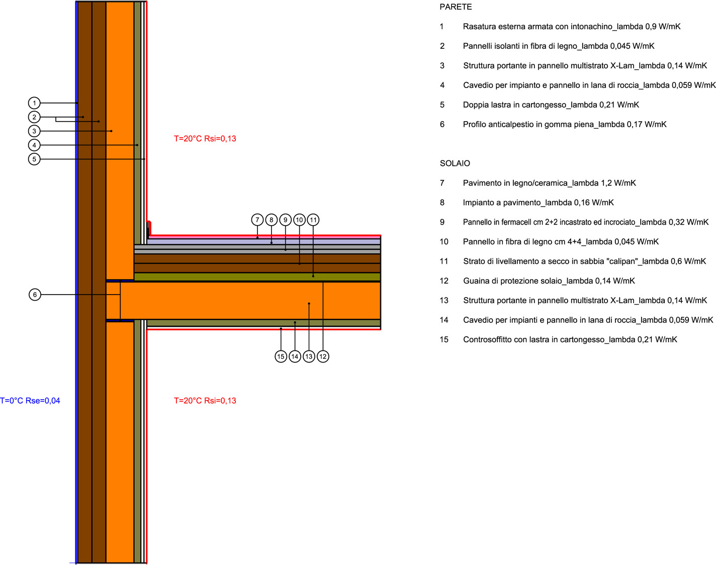

picchio70
Messaggi: 673
Re: ANIT-IRIS- E PONTI TERMICI
Messaggio da picchio70 »
Nel caso di sezione orizzontale con angolo confinante su un lato con il terreno e sull'altro con cavedio aerato (con T = Te = 2°C), devo fare tutta la procedura legata ad ambienti controterra oppure posso semplificare ipotizzando una temperatura del terreno pari a 20-(20-2)x0,45 = 12°C con 0,45 coefficiente dalla UNI-TS?

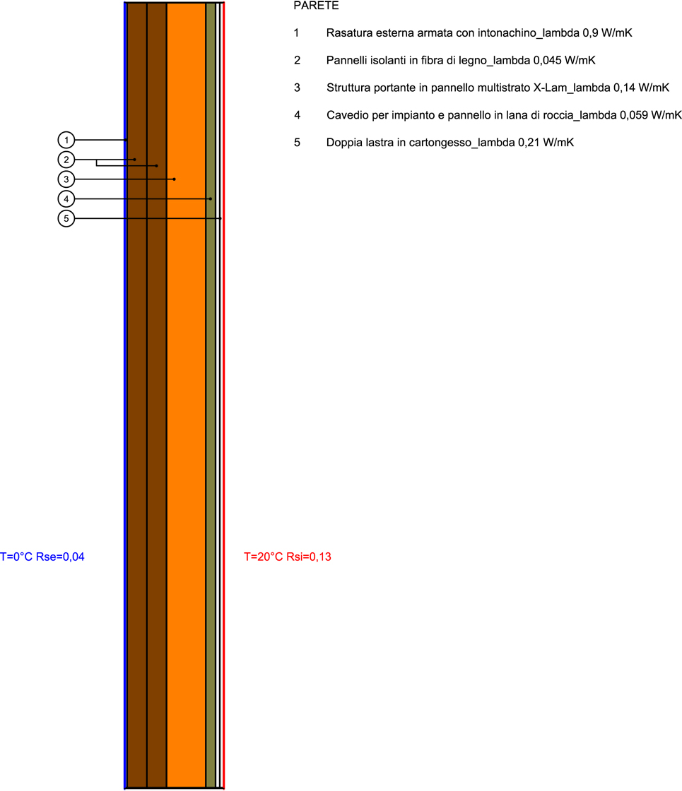

Un dubbio ... nel caso di ponte termico d'angolo fra ambiente interno a 20°C ed ambiente non riscaldato a 9°C (t,br = 0,60 con Te= 2°C), i valori di U-factor che ottengo da Therm riportano ovviamente un DeltaT=11 e non 20.
Per calcolare psi-e, da (U-factor x Lunghezza esterna) devo sottrarre (Upareti x Lunghezza esterna) oppure (Upareti x Lunghezza esterna x 0,60)?
E il valore di psi-e trovato, va bene così per inserirlo nei calcoli oppure va diviso per 0,60?

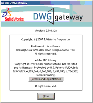

ma voi riuscite ad importare i dxf in Therm??
Ho provato in tanti modi e mi pare tutti, salvandoli nella versione r12 ma o non mi importa nulla o mi importa poligoni a metà, cioè di un quadrato mi fa vedere tutta la sagoma ma solo metà a forma di triangolo risulta riconosciuto come poligono (disegnati con polilinee).
fp67
Messaggi: 475
Messaggio da fp67 »
Ciao.
Anch'io esportando in dxf direttamente da AutoCAD2000 (ebbene sì uso ancora quello e non cambio) non sono mai riuscito ad importare corretttamente: ho il sospetto che AutoCAD aggiunga qualche linea di testo nel file dxf che manda in tilt Therm, o che il settaggio della precisione di salvataggio sia incompatibile.
Personalmente per risolvere il problema uso DWG-gateway il plugin che impiego per scambiare i file di lavoro con chi ha versioni più recenti di AutoCAD, che permette anche di salvare in qualsiasi formato passato e futuro (credo fino al 2010) .dwg e .dxf. Solitamente salvo in dxf rel10 e non ho mai avuto problemi.
Spulcia negli altri post precedenti su come disegnare per importare correttamente in Therm (esempio: 1 untià AutoCAD=1mm, polilinee tutte rigorosamente chiuse, disegno vicinissimo all'origine dell UCS World), a mettere tutto assieme c'è un piccolo manuale in italiano di Therm.
Ciao
Fabrizio
truzzman
Messaggi: 5
Iscritto il: gio gen 19, 2012 15:34
Contatta:
Messaggio da truzzman »
Ho provato a cercare il dwggateway ma non si trova anzi mi pare di capire che sia stato proprio ritirato. Non l-ho trovato da scaricare, o meglio ho trovato vari dwggateway ma non sono originali solidworks e non mi fido a installarli...

truzzman ha scritto:Ho provato a cercare il dwggateway ma non si trova anzi mi pare di capire che sia stato proprio ritirato. Non l-ho trovato da scaricare, o meglio ho trovato vari dwggateway ma non sono originali solidworks e non mi fido a installarli...
Se vuoi scrivi una tua mail e te lo invio con una jumbo-mail. Quello con cui l'ho installato è un file .msi; all'apertura di autocad ti chiede, se non ricordo male, di registrarti, cosa che alla fine ho fatto e ho ricevuto solo tre mail in croce di pubblicità della Solid-Works e ora neanche più quelle.
Prova ancora a fare un file con le raccomandazioni che ho scritto ieri (soprattutto con il disegno vicino all'origine, in particolare nel quadrante tutto positivo, cioè dove le coordinate x e y sono tutti numeri positivi) e a fare l'esportazione in dxf 10 o 12 dal tuo AutoCAD.

Buonasera a tutti, in primis ringrazio per le esaurienti informazioni trovate in merito all'utilizzo del programma Therm al fine di calcolare lo Psi interno ed esterno ma ho una domanda da porvi. Mi sto occupando dell'analisi di alcuni pacchetti costruttivi con la tecnologia in legno X-lam e con il calcolo dello Psi esterno mi sono imbattuto in un problema dal quale, da neofita di Therm, non riesco a venire a capo.
Ho impostato il file come segue:
Therm>option>quad tree mesh parameter 6
Panda
Messaggi: 2
Iscritto il: mer gen 18, 2012 11:53
Messaggio da Panda »
> maximum error 0,5%
> maximum interations 10
Ho impostato il modello con i vari materiali cme da immagine allegata ed ho ottenuto:
Uparete esterna=0,2283 e Lenght=2402,5
Uparete interna= 0,2379 e Lenght=2000
Uintradosso solaio=0,0343 e Lenght=1000
Uestradosso solaio=0,039 e Lenght=1000
Poi ho calcolato:
L2dparete esterna=Upe*L=0,5485
L2dparete interna=Upi*L=0,4757
E dalla formula "L2D=(Ui*L)+Psi" ho ricavato la formula inversa per calcolare Psi ovvero "Psi=L2d-(Ui*L)".
Gli L2d li ho calcolati precedentemente, il problema è ora calcolare Ui, per far questo ho realizzato un secondo modello, escludendo però il ponte termico dato dal solaio e quindi disegnando una parete di L=2402,5 (come da foto allegata). Il problema nasce ora, in quanto Ui mi risulta essere 0,2309 (>di Upe col ponte termico) e di conseguenza la dalla formula risulta:
Psi=L2dparete esterna-(Ui*L)=0,5485-(0,2309*2,4025)=-0,0062
Di sicuro devo aver sbagliato qualcosa ma cosa?

Panda ha scritto:Se gentilmente mi poteste dare una mano mi fareste un favore.
Ciao Panda.
Direi che il tuo calcolo è giusto ed il risultato è corretto anche se non ce lo si aspetterebbe.
Allego immagine e file di Therm di un nodo simile ma eseguito tutto con un unico materiale (legno con L=0.13 W/mK, spessore 14 cm, U parete non perturbata = 0,04 + 0,14/0,13 + 0,13 = 1,2469 mqK/W U= 0,802 W/mqK):
Uperturbata x lunghezza - Unon perturbata x lunghezza = 0,7957 x 2,54 - 0,802 x 2,54 = -0,016 W/mK
anche in questo caso teorico molto semplice succede la stessa cosa il valore Psi esterno risulta negativo semplicemente perché deve esserlo: con l'aggiunta dall'interno della struttura solaio la parete esterna migliora leggermente e quindi calcolando le dispersioni con la trasmittanza non perturbata si sovrastima (di pochissimo) ed il valore Psi negativo va a correggere questa sovrastima.
Il tutto è dovuto a parer mio alla omogeneità di conduttività del materiale legno e alla sottigliezza delle strutture.
Ciao
Fabrizio

'Fisicamente', vuol dire che la tua soletta incastrata adduce meno calore di quanto non ne adduca lo strato limite di aria interna. Se provi a variare la resistenza complessiva del pacchetto-soletta, te ne rendi conto.
fp67
Messaggi: 475
Messaggio da fp67 »
giotisi ha scritto:'Fisicamente', vuol dire che la tua soletta incastrata adduce meno calore di quanto non ne adduca lo strato limite di aria interna. Se provi a variare la resistenza complessiva del pacchetto-soletta, te ne rendi conto.
Sì, così è più chiaro.
Fabrizio

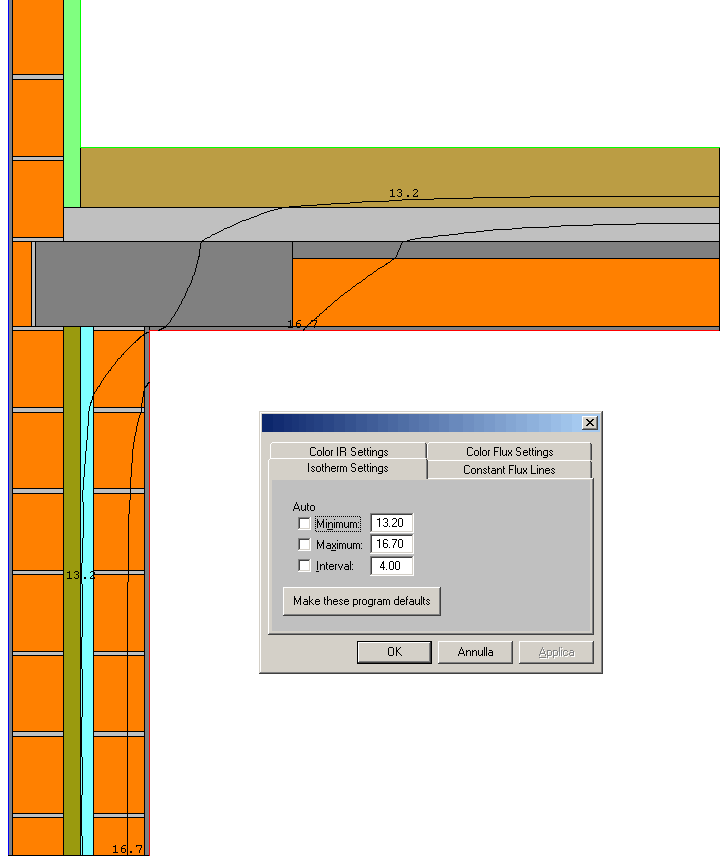

Pasticciando su Therm per rispondere alla domanda di Panda ho trovato e condivido una maniera utile e semplice per evidenziare le isoterme notevoli dei 13.2° e 16.7° corrispondenti rispettivamente alla temperatura di condensa e di formazione di muffa con Ti=20° e U.R.=65%. Selezionare Calculation/Display Options/ (oppure Shift+F9) e cliccare sul tasto "Advanced..." e selezionare la scheda "Isotherm Settings": allego immagine dei settaggi ed un esempio che dimostra che la condensa è sicura nello spigolo e la muffa crescerà a ciuffi malgrado il consistente isolamento del solaio del sottotetto. Sarà necessario intervenire anche sullo spigolo dall'interno.
Ciao
Fabrizio
Isoterme notevoli.png (8.82 KiB) Visto 21419 volte
Messaggi: 4801
si, le temperature sono quelle limite, ma la condizione esterna non è necessariamente 0°C, senno' non ne quadrebbe nessuna :)
