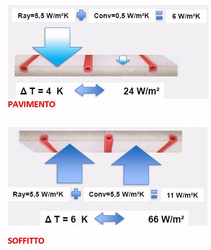

Non è vero, qui il tuo amico dice che il pavimento rende 3 volte tanto
Irraggiamento Convezione.jpg (32.79 KiB) Visto 17939 volte

A dire il vero il tuo amico qui parla di 3 volte tanto.
Comunque se vogliamo farla ancora più semplice si può affermare che grazie ai moti convettivi e quindi alla stratificazione un impianto a pavimento a parità di Delta T con la temperatura ambiente può lavorare a temperature di mandata più basse migliorando il Cop rispetto a un soffitto che partendo da temperature più elevate necessita di mandate più alte. Volgarmente si dice che tra soffitto e pavimento ci siano circa 3 gradi di stratificazione quindi può corrispondere la differenza che tu descrivi di 27 al posto di 24.
Ma come lo state ponendo è concettualmente sbagliato nel senso che tu non stai dando più calore a parità di condizioni è la situazione ambientale che ti permette di poter lavorare a temperature più basse
Irraggiamento Convezione.jpg (32.79 KiB) Visto 17937 volte

Forse non sono stato chiaro: vi è venuto in mente che le tabelle presentate siano riferite alle condizioni estive?

Intendi queste?
Messaggi: 4814
Re: "ASRAE supercazzola"
Va a finire che diciamo la stessa cosa.
Ma in maniera diversa e in contesti diversi

La tabella parla sia della condizione estiva che invernale.
È ovvio che un impianto a soffitto lavori meglio in freddo rispetto a un pavimento come è ovvio il contrario. Infatti ho sempre detto che il sistema ideale sarebbe soffitto per il freddo e pavimento per il caldo. La differenza sta nella stratificazione dell'aria generata dai moti convettivi. Infatti se applichi le formule noterai che la temperatura superficiale del pavimento è di circa 3 gradi in meno rispetto al soffitto, che è la differenza di temperatura dell'aria nei 3 metri di altezza di soffitto. Quindi ripeto a parità di Delta t la quantità di calore è sempre quella semplicemente l'impianto a soffitto ti permette di lavorare 3 gradi più su e l'impianto a pavimento 3 gradi più giù tutto a vantaggio del Cop.
A parità di temperatura di mandata invece è ovvio che il soffitto rende di più in freddo e il pavimento di più in caldo ma questo perché il delta t cambia. Se così non fosse significherebbe creare energia dal nulla

a parità di condizioni gli impianti rendono tutti uguali
Sei tu che hai scritto che, a parità di dT, i valori di resa degli impianti sono diversi:
- Pavimento 6.5 W/mq°C
- Soffitto 11.8 W/mq°C
Messaggi: 4814
Io avevo scritto:
- Pavimento 6 W/mq°C
- Soffitto 11 W/mq°C
Sai com'è, mi tengo un po' di margine pensando alle difficoltà o imprecisioni di posa, sempre possibili in cantiere.
