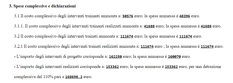

La domanda che mi chiedo è: Che senso ha chiedere il Il costo complessivo degli interventi di progetto, e poi il costo complessivo degli interventi realizzati, quando solo quest'ultimi possono andare al 110%
Secondo me crea solo confusione.
Nel caso sotto ad esempio è vero che i costi previsti in progetto per gli isolamenti ed il rifacimento impianti erano più alti perchè comprendevano delle spese che sono risultate non congrue con il DEI, ma chiedere direttamente il costo congruo mi sembrava più semplice.
riepilogo spese.png (37.06 KiB) Visto 23890 volte
Tra l'altro ho provato negli interventi trainati a fare la stessa cosa e mettere una spesa realizzata più alta ipotizzando che anche su questi vi siano degli interventi non congrui, per poi indicare un costo detraibile (congruo) più basso, ma nel calcolo finale porta in detrazione la spesa realizzata. Questo fa pensare che non sia da fare l'analisi di congruità costi per i trainati ma solo per i trainanti.
Messaggi: 13499
Re: Quesiti Enea superbonus 110
direi ceh serve per i sal no?
umstudio
Messaggi: 797
Messaggio da umstudio »
girondone ha scritto: ven gen 15, 2021 20:38 direi ceh serve per i sal no?
Può essere non ho ancora fatto SAL, però la cosa strana è che nei trainanti posso dire in progetto era 100 e quello speso è 80, il 20 non è congruo non lo detraggo.
Nei trainati no. Non c'è il costo previsto nel progetto, ma solo il realizzato e se scrivo che ho realizzato 100 e poi alla fine in costo detraibile scrivo 80 mi porta in detrazione 100. Non so se sia un errore del portale o come dicevo si ipotizza che tutto il realizzato sia detraibile, ne deduco non serva analisi congruità.
Provate a fare una simulazione.

umstudio ha scritto: sab gen 16, 2021 08:49
La verifica della congruità dei prezzi la devi fare sempre a prescindere dal costo complessivo delle opere...e la fai con i computi metrici estimativi.
Quello sui trainati che manda tutto in detrazione potrebbe essere un bug che devono correggere....
Devo ancora simulare una pratica....
achille89
Messaggi: 80
Iscritto il: lun mag 21, 2018 20:22
Messaggio da achille89 »
ma di solito enea entro quando risponde?
Messaggi: 3408
Penso sia un bug.
