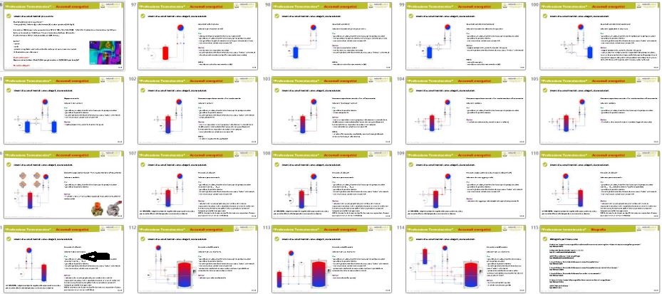

Ciao Paolo, grazie del suggerimento; ho guardato ik tuo blog, lo schema da te menzionato è quello che ho contrassegnato nella figura allegata?
Attualmente ho una PdC Vaillant aroTHERM plus da 11,6 KW per solo riscaldamento (che ha purtroppo la stessa potenza minima della sorella maggiore da 15 KW); ho un accumulo inerziale da 100 litri collegato a 4 tubi e pompa di rilancio su radiatori sovradimensionati.
Per evitare gli on-off devo tenere riscaldata TUTTA la casa con una T di mandata di 37°C (basterebbe anche meno) con una fascia oraria di 14-16 ore (casa di 270 mq su 3 piani) in classe A4 zona D; i termostati di piano sempre in chiamata e le valvole termostatiche tutte aperte; il consumo medio è di 24 KWh.
Pensavo di lasciare la PdC sempre accesa e riscaldare la casa con la termoregolazione, abbassando, se possibile senza on-off, la T di mandata a 35°C e mettendo un accumulo di maggiore capacità (un 500 litri in classe A), riducendo così i consumi.
Il mio collega termotecnico, che ha collaborato con me per l'intervento di efficientamento energetico ha cambiato lavoro (sono ing. anche io ma in altro campo; in questi ultimi 2 anni ho dovuto rispolverare i miei studi universitari di idraulica/fisica tecnica/macchine termiche) e quindi vorrei migliorare la situazione dell'impianto.
Cosa mi consigli?
Spero non di andare a quel paese.
Grazie e saluti
P.S. bastava una 8 KW, ma, quando l'ho convinto, non era più disponibile e ho messo la 11,6 KW col suo consiglio "tanto la PdC modula fino al 30%"; guuuullllpppp

La 12 e la 15 sono le stesse. Sulla specifica tecnica sono riportati i dati alle varie temperatura
Togli il 4 attacchi e fallo andare a 3 tubi
Per evitare gli on/off devi disperdere più della potenza resa minima, lascia perdere il volume dell'inerziale, tienilo pure 100 litri.
Se la pdc la fai lavorare 10/14 ore al giorno mettendo in chiamata più radiatori assieme, la alimenti a 35°C e fa 3-4 on/off va bene comunque, non è un problema. Un compressore 60000 cicli li tiene bene.

Grazie, Paolo;
ma lo scorso inverno con 37 gradi avevo 0 on-off, con 35 gradi 1 on-off all'ora.
Farò fare la modifica come da te suggerito e tornerò a calettarmi sul migliore settaggio della PdC.

Allora concordo, 37°C. I consumi sono uguali, forse minoiri, anche se il COP è diverso (di poco)Mike ha scritto: ven ago 18, 2023 21:09 Grazie, Paolo;
