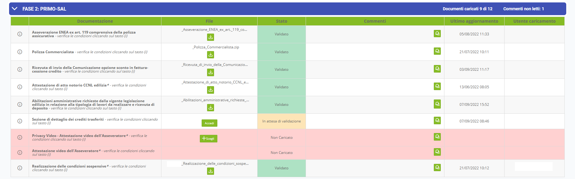

L'unica certezza è che non si avrà mai una risposta chiara.
Adesso addirittura deloitte vuole un video fatto sul cantiere in cui si riconosca l'edificio con spiegazioni vari, siamo sul ridicolo (da un po')
