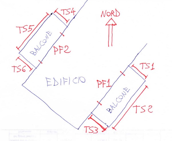

Orientamento tende solari.jpg (57.54 KiB) Visto 4581 volte
Nell’immagine potete vedere un edificio che ha 2 balconi e altrettante portefinestre PF e 3 tende solari TS per ciascun balcone.
La PF1 è orientata a Sud-Est e ha tre tende solari che la proteggono:
TS1 orientata a NE
TS2 orientata a SE
TS3 orientata a SO
La PF2 è orientata a NE e ha tre tende solari che la proteggono:
TS4 orientata a NE
TS5 orientata a NO
TS6 orientata a SO
a) Per la detraibilità, se considero valido (tra Est e Ovest passando per Sud) l’orientamento della finestra, allora sono detraibili solo quelle insistenti sulla finestra PF1 a SE, e cioè le tende TS1-TS2-TS3.
b) Se invece considero valido per la detraibilità l’orientamento della tenda, allora sono detraibili solo le spese per tende TS2-TS3 insistenti sulla finestra PF1 e la tenda TS6 sulla finestra PF2.
Io ritengo che lo scopo sia schermare il sole e quindi l’orientamento che prevale per l’incentivo è quello della tenda per come è posta rispetto al sole, quindi ritengo valida ipotesi b.
Voi quale delle 2 ritenete corretta o avete un'altra ipotesi?
Messaggi: 7265
Re: Orientamento schermature solari
Per me a)
Se lo scopo è schermare il sole vale l'orientamento da cui il sole entra in casa
Messaggi: 3031
Messaggio da marcello60 »
Anche secondo me è A.
Messaggi: 5208
2,3 e 6 secondo me. Lo scopo è proteggere dall'irraggiamento, ed i quadranti sono stati imposti per evitare di detrarre cose che il sole non lo prendono comunque. Per cui voto così, ma non credo sia scritto da nessuna parte.
6 molto in dubbio perchè la finestra è nel quadrante non incentivato.
Messaggi: 7265
arkanoid ha scritto: lun set 18, 2023 12:56 2,3 e 6 secondo me. Lo scopo è proteggere dall'irraggiamento
lo scopo delle schermature solari è il risparmio energetico. prova (concettualmente) a fare la simulazione energetica dell'edificio con e senza la TS6 e vedrai che senza la TS6 l'edificio (palesemente) consuma meno: l'apporto energetico che ha non fa certo accendere il condizionamento estivo (quando il sole arriva lì, è già quasi il tramonto), viceversa in inverno costringe a rinunciare ad apporti solari, per quanto piccoli.
Messaggi: 3415
Riguardo la TS6, se il balcone fosse più sporgente oppure se fosse orientato meno verso Nord (per capirci vedendo il disegno meno inclinato), per esempio a O-N-O, la tenda schermerebbe molto la finestra PF2 nel pomeriggio. D'inverno il discorso non vale perché vanno considerate tirate su le tende.
Ho controllato il vademecum e si parla di schermature solari e relativi orientamenti. Sul portale Enea Ecobonus, nella scheda di compilazione si sceglie l'orientamento nel menù a tendina, ci sono solo gli orientamenti previsti tra E e O per Sud, e la scheda fa riferimento alle schermature solari (anche se chiede la superficie della finestra schermata). Per cui, sebbene sembra che l'Enea abbia involontariamente messo vicino sia le finestre sia le tende quando si parla di orientamenti (penso che invece sia volontaria la cosa in quanto non lo sanno neanche loro) poiché si fa riferimento alle schermature anche la gamma di orientamenti che passa per le detrazioni sia riferita alle tende.
Per cui ribadisco opzione B.
Ovviamente caso limite finestra verso Nord preciso e due tende laterali precise a E e O non le ritengo detraibili (compresa ovviamente quella di fronte a Nord), cioè la logica è la schermatura solare.
Messaggi: 5208
Ronin ha scritto: lun set 18, 2023 13:03
Siamo a livello di lana caprina, ma senza alcun dubbio l'irraggiamento estivo supera l'apporto invernale, probabilmente di un fattore 5 o anche di più. Se la vedi da questo punto di vista, meglio rinunciare a 50 Wh al giorno in inverno per risparmiarne 500 in estate
