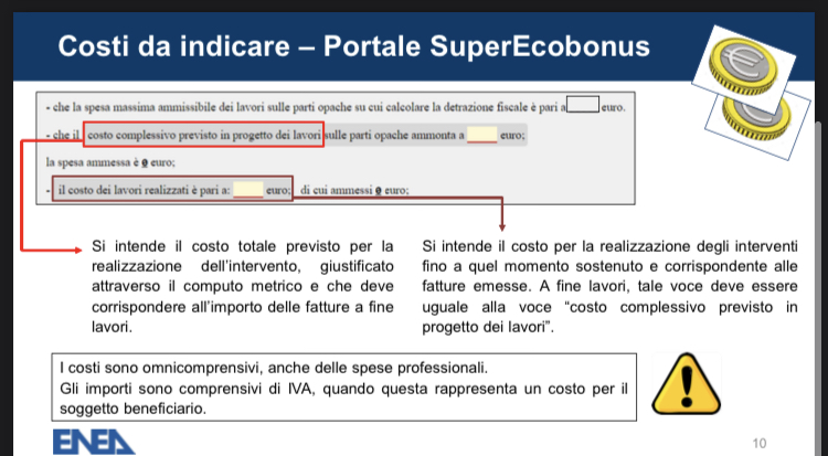

Quella frase nella figura "giustificato attraverso il computo metrico" induce in confusione

Ho riletto attentamente la nota di chiarimento di Enea sui computi.
Al solito non sono chiarissime e qualche dubbio lo creano su quali siano i prezzi da indicare nei computi.
Tuttavia a mio avviso anche Enea intende prezzi DEI o prezzari.

vinz75 ha scritto: lun nov 08, 2021 09:01 Ho riletto attentamente la nota di chiarimento di Enea sui computi.
Parlo del computo non dei costi effettivi da indicare ad ogni intervento, che sono dedotti dalle fatture.
A questo punto credo che la cosa migliore sia avere un computo dei uguale ad il computo offerta impresa.Ora nel mio caso l'impresa che fa sconto in fattura produrrà un unica fattura con il totale della spesa effettuata azzerato.
Personalmente credo sia giusto anche perchè non c'è scritto da nessuna parte che debbano essere caricate tutte la fatture,quello sarà eventualmente un problema dell'impresa in caso di controllo ade produrre tutte le fatture di fornitori e subappaltatori.
